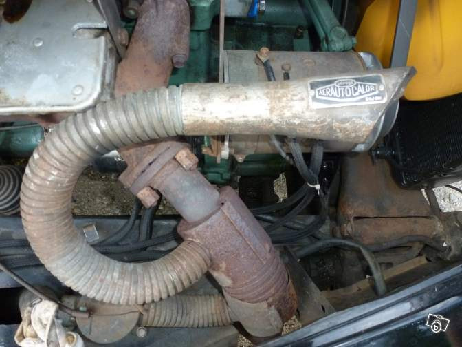

ist das auf dem Bild eine Art Heizung oder soll das den Auspuff kühlen?
Kennt das jemand? Hat jemand so etwas an seinem Wagen verbaut?
MfG Roger H. aus S.

Heizung, fehlt nur der Verbindungsschlauch, siehe Eingang. Sowas hatte ich auch bei meiner Beiwagenmaschine früher verbaut. Um das Auspuffrohr wurde ein Topf gebaut, Aspestplatte,ca. 3mm, feucht gemacht, damit man es umwickeln konnte und untergelegt, Frichluftzufuhr vorne rein und Warmluft führte in den Beiwgagen. Heute gibt es bessere und schönere Lösungen.

Genau; Heitzung,
sieht auch nach ´ner ganz guten Idee aus und funktioniert bestimmt auch schneller als jede Wasserlösng. Man muss natürlich den Motor riechen mögen, aber mögen wir das nicht alle...

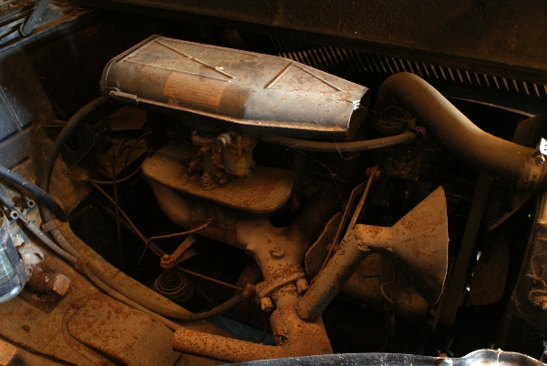

das ist in der Tat eine Heizung. Habe vor nicht allzu langer Zeit bei leboncoin.fr eine Traction mit eben so einer Heizung gesehen. Bild habe ich mal angehangen.
Schöne Grüße
Raphael
