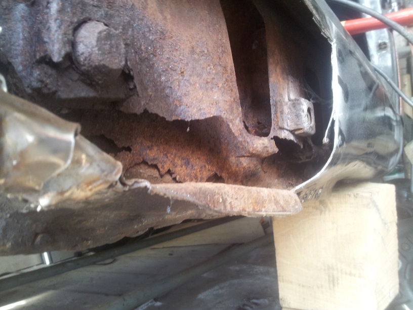

ich suche für die Restauration ein Blechteil. Hat jemand für mich einen Tip?
Auf dem Bild ist der Schweller hinten rechts geöffnet zu sehen. Benötigt wird das "Innenleben". Es ist das Blech an dem die Kastenmuttern für die Aufnahme der Hinterachse sind.
Bin für jeden Tip dankbar.

Moin Reiner,
sieht wirklich schlimm aus, der Schweller. Für eine vernünftige Instandsetzung sollte der Wagen alle Türen wieder eingesetzt und verschlossen haben, um eine vernünftige Stabilität der Karosse zu gewährleisten, auch ist es für eine verzugfreie Reparatur besser, den Wagen auf eigenen Rädern stehen zu lassen. Versäumst Du diese Vorbereitung, riskierst Du, das später keine Türe mehr richtig paßt oder schließt. Das nun die Achsaufhängung völlig desolat ist macht die Sache nicht gerade leichter. Die Hinterräder mit Achse werden wohl für die Restauration herausgenommen. Das Heckteil muß dann aber für die Arbeiten zusätzlich hinten abgestützt werden. Hast Du diese Vorbereitungen berücksichtigt, dann würde ich den defekten Schweller erst einmal im kompletten Zustand heraustrennen, um ihn dann in seine ehemaligen Einzelteile aufzutrennen. Aus den sich ergebenen Einzelteilen, lassen sich sehr gut neue Schwellerteile anfertigen. Diese werden dann einzeln wieder im alten Schweller kompletiert. Hast solch aufwendige Blecharbeit noch nie gemacht, dann würde ich dieses einem Karosseriebauer überlassen.
Viel Erfolg, bei dieser nicht zu beneidenden Aufgabe. Vielleicht kannst Du aber wuch einen Originalschweller aus einer Schlachtkarosse auftreiben, das würde Deine Arbeit erheblich vereinfachen. Frag doch mal die CVC Gemeinschaft nach einer Schlachtkarosse.
Grüße aus dem schwülen Norden

Die Schweller werden jetzt auf beiden Seiten komplett erneuert.
Es war tatsächlich so das durch die Durchrostung der Achsaufnahme rechts und links das Heck hinten durchhang. Dadurch sind beim fahren die Risse in der Karosserie entstanden.

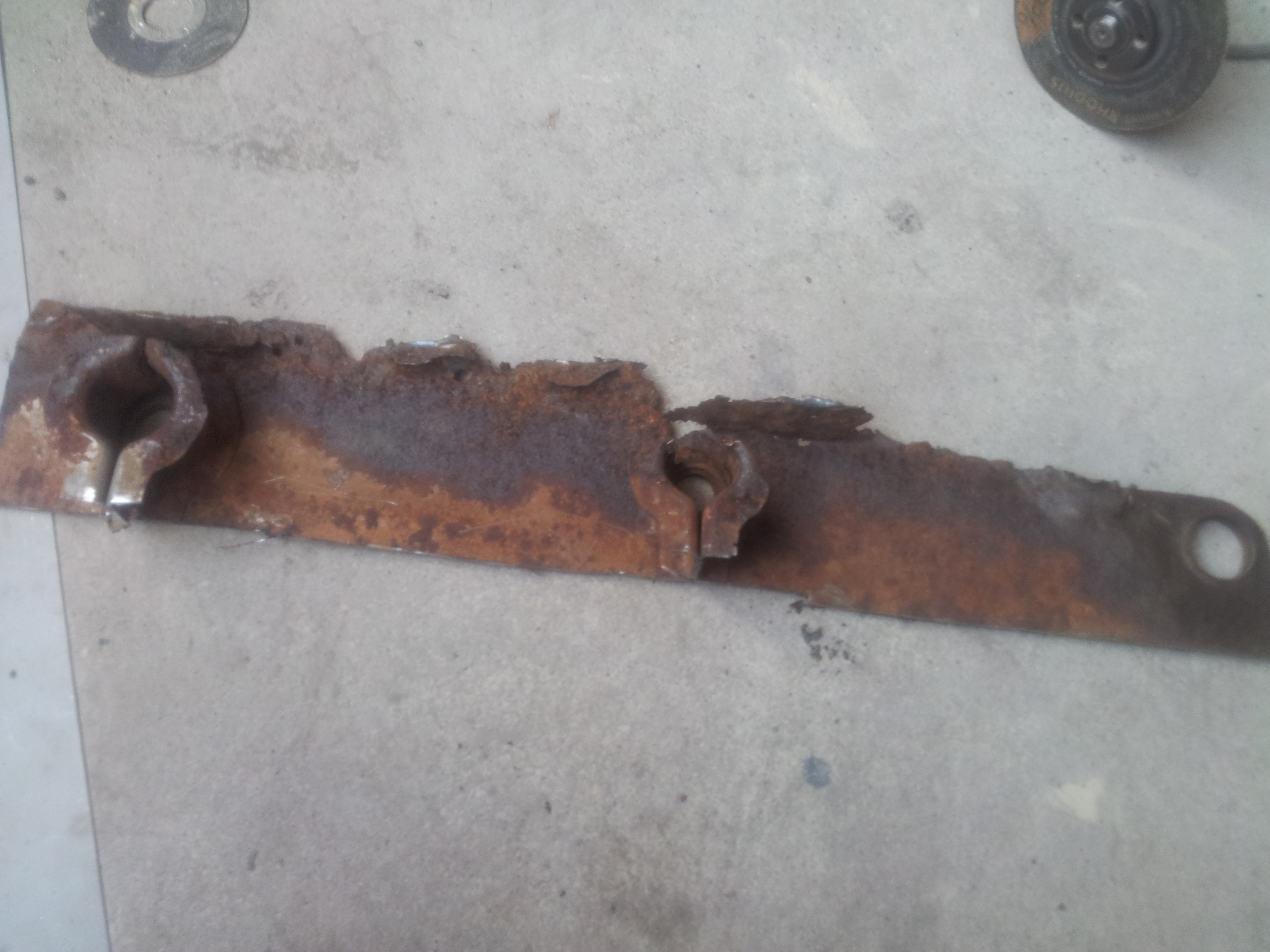

Heute wurde alles was nicht mehr zu retten war aus dem Schweller rausgetrennt. Ich habe das bis jetzt noch auf keiner Explosionszeichnung gesehen wie das von innen aufgebaut ist.
Die Teile müssen alle angefertigt werden weil es wohl nur das Schweller Aussenbleche gibt.
Gruss aus NRW
Reiner

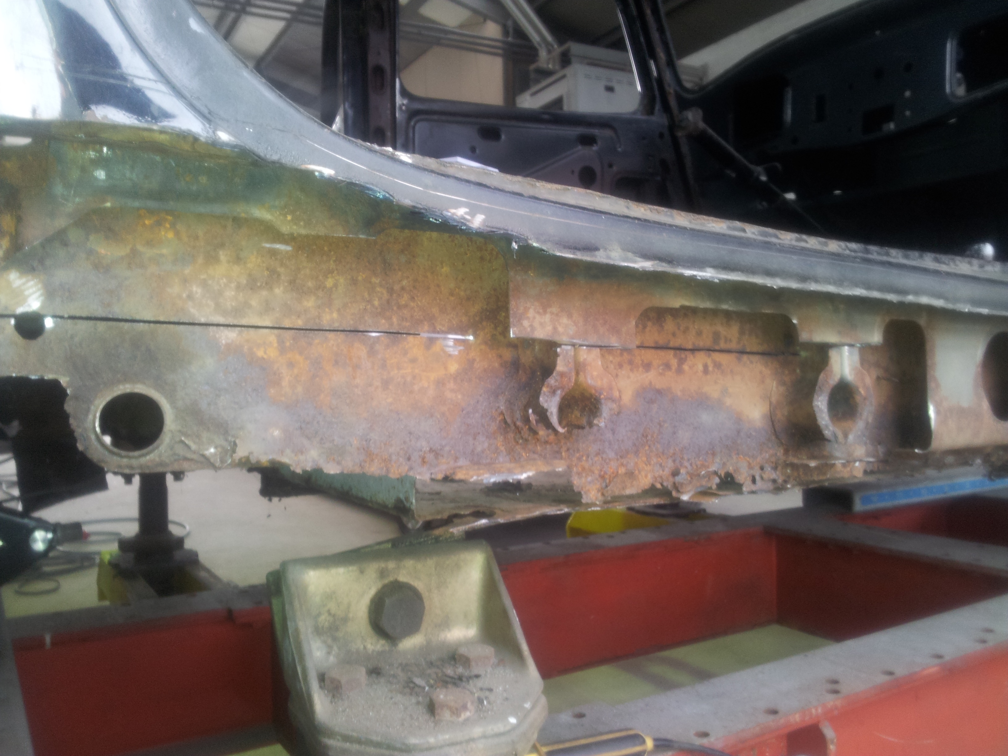

Noch eins.....

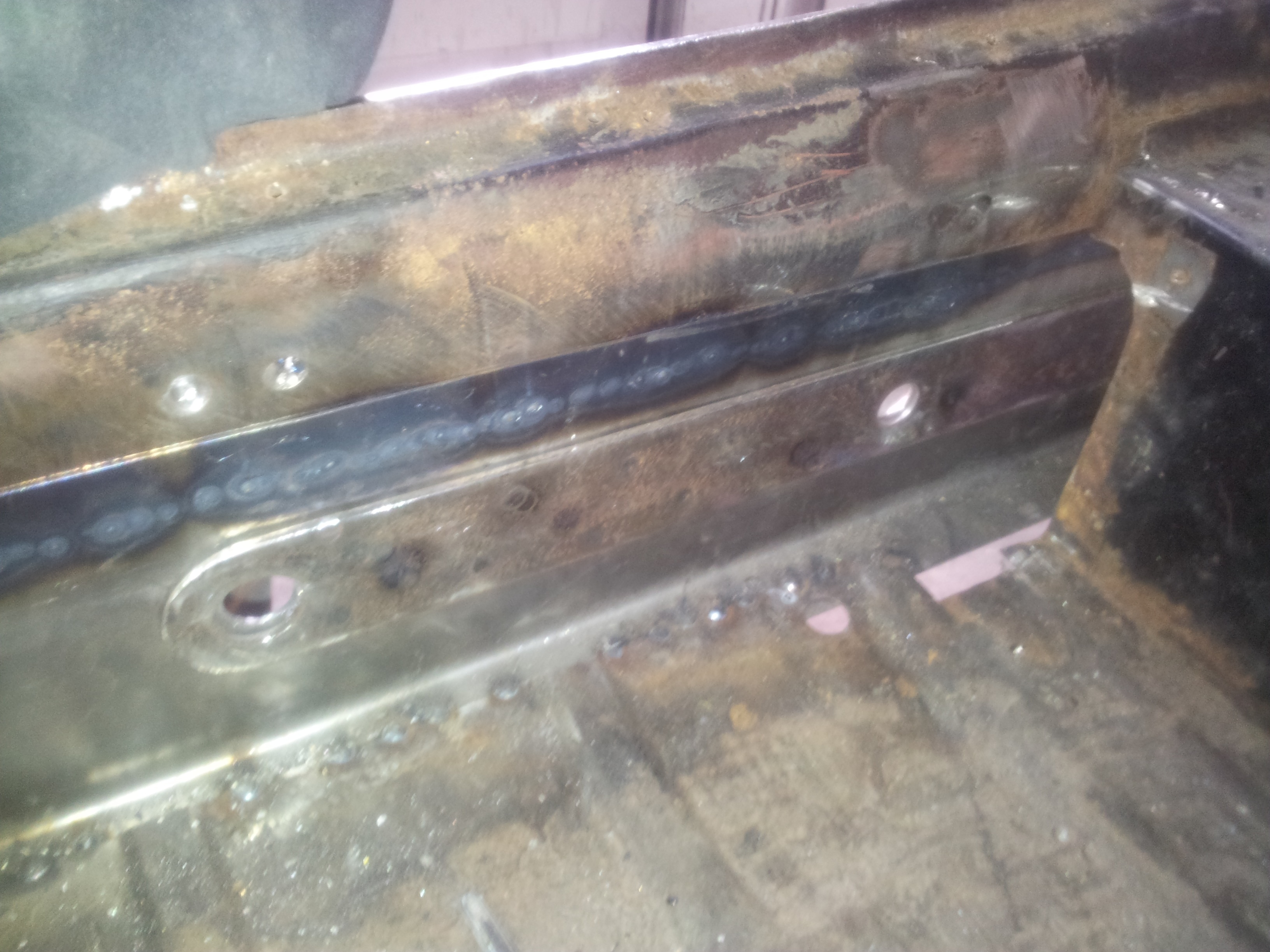

Und auch schon wieder zum Teil zusammen. Innen ist eine Verstärkung die ich vom Altteil abgetrennt habe und wiederverwenden konnte.

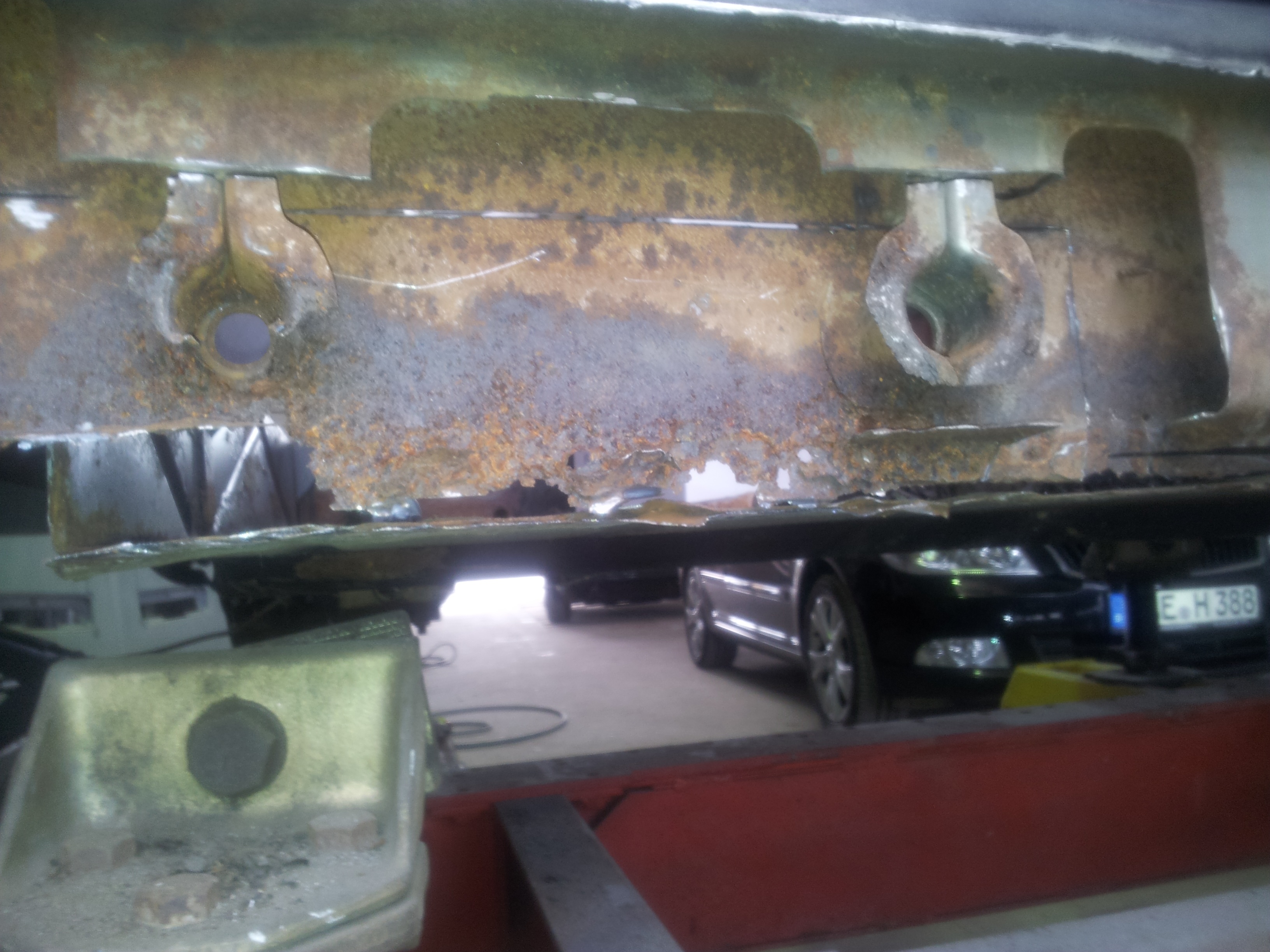

Re: Schweller innen
Von innen im Schweller sieht das dann so aus. In den Abstandhaltern sind auch noch Metallröhrchen zur Verstärkung. Von außen sitzen dann da die Kastenmuttern.
