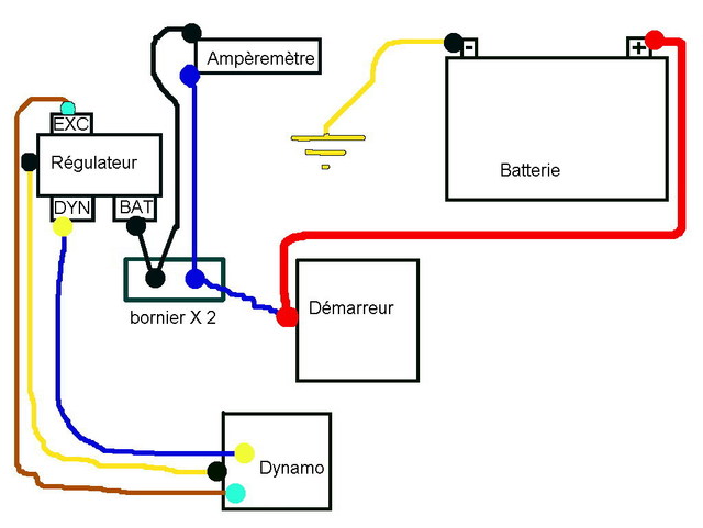

An der Lima sind 3 Anschlüsse: 8mm 6mm und ein 5mm Gewinde im Lima-Geäuse. Der Regler hat folgende Kl-Bezeichnungen: S1  EXC  Dyn.  Batt.
Nun meine Frage: Welches Kabel geht wohin?? Vorab vielen Dank für hilfreiche Tipps.

Hallo Edwin,
EXT: 6mm
DYN: 8mm
BAT: geht übers Amperemeter an die Batterie (+6V)
5mm Gewinde -> Masse
S1 (wird wohl eher 51 sein) geht an die Ladekontrollleuchte. Dieser Anschluss ist bei mir allerdings nicht vorhanden!
MfG Roger H. aus S.

danke für die Antwort und die Sizze    Gruß Edwin
