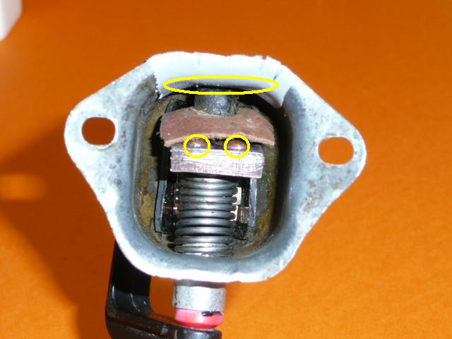

bei der Überprüfung des Anlassers, dessen Ritzel bei Kälte etwas zu träge rückspurte, habe ich auch den Anlassschalter nachgeschaut und dabei eine nicht ungefährliche Alterserscheinung entdeckt.
Vom Kupferlamellenpaket, das den Anlassstrom vom äußeren 8 mm Anschluß zum Kupferplattenkontakt leitet, waren 2 der Kupferstreifen brüchig. Und - wesentlich gravierender - das Isolationsmaterial war porös und zerbröselte stellenweise.
Da der Anlassschalter direkt und ohne Absicherung von einem fingerdicken Kabel der Batterie gespeist wird, würde ein Kurzschluß verherende Folgen haben.
Ich habe daher die Durchführung der Stromschraube und die Auflage der Kupferlamellen mit Isolierung hinterlegt ...

... die Isolation der Druckfeder habe ich mit einer Dichtung für Wasserhahnmontage unterlegt; damit das Pappmaterial kein Wasser ziehen kann, zuvor in Silikonöl getränkt.
Beunruhigt hat mich ebenfalls das weite Zurückdrücken des Kontaktfederpakets nebst Nieten bis <1 mm vor's Blechgehäuse, ...

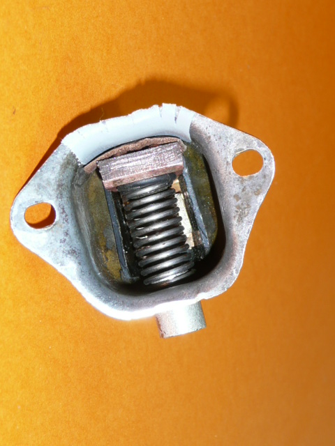

Re: Anlasserschalter Ducellier
... deswegen auch hier noch eine isolierende Hinterlegung des Kupferkontaktes zum Gehäuse hin.
Zum Verdeutlichen: Der Anlasser zieht bei Last locker 200 Ampere. Bei einem Kurzschluß innerhalb des Anlassschalters strömen bei einer gesunden Batterie  mehr als 1000 A, die Kontakte würden sofort verschweißen, und die Batterie innerhalb von 20 bis 30 Sekunden zu schmelzen beginnen.
Daher sicherheitshalber mal einen kritischen Blick in den Starterschalter werfen!

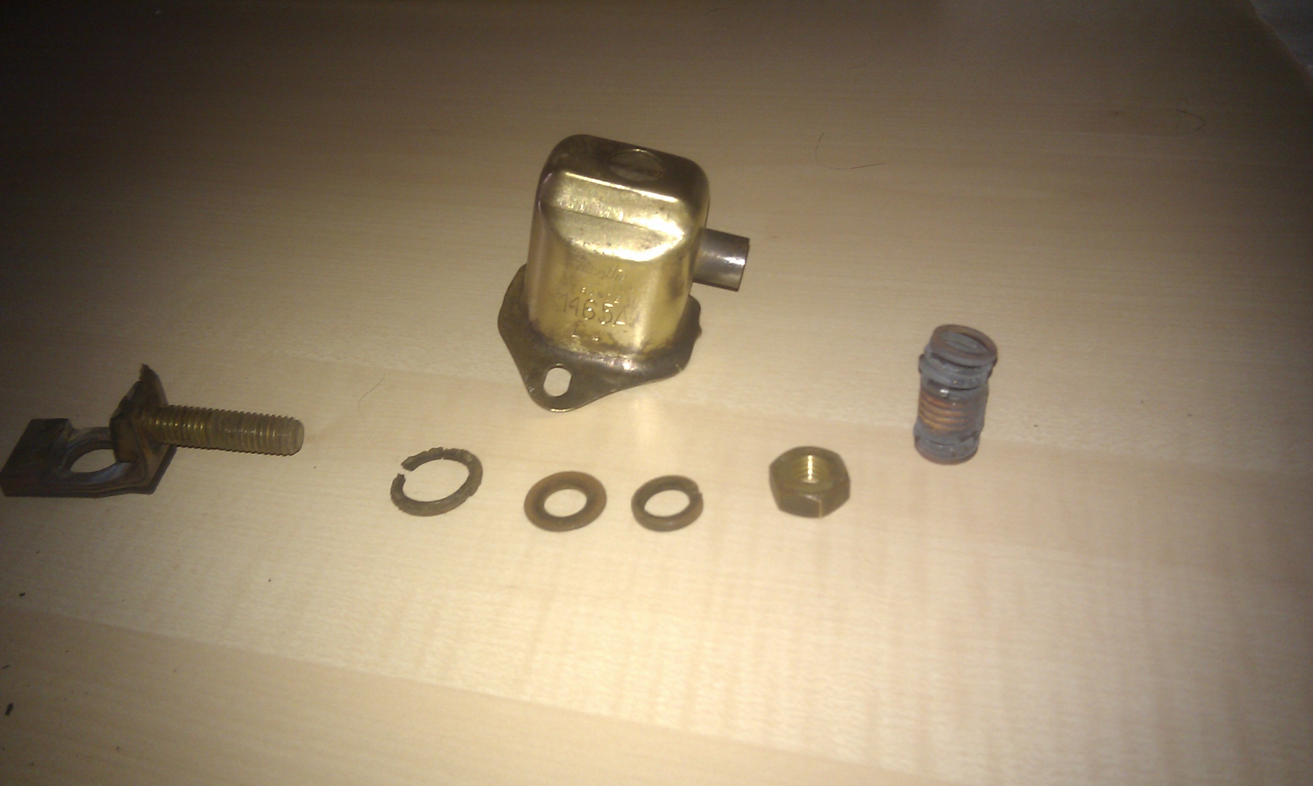

mein Anlasserschalter (Ducellier 1465A/L4, IMAG0370) wollte's auch nicht mehr tun und so habe ich ihn denn mal zerlegt. Dabei sind diverse Komponenten dem Zahn der Zeit zum Opfer gefallen und so wüsste ich gerne, ob man dafür irgendwie Ersatz beschaffen kann:
- Kupferlamellen z.T. zerlegt (IMAG0375)
- Isolierung der Kupferlamellen nach oben zum Gehäuse (wie die vorher noch isoliert hat ist mir ein Rätsel)(IMAG0376)
- Druckfeder extrem korrodiert und gebrochen (IMAG0377)
- "Zugknopf", der auf die Kupferlamellen drückt sieht auch irgendwie "reduziert" aus (IMAG0378)
- Isolierring zerlegt (IMAG0379)
Kann man da etwas erneuern, und wenn ja, was sind die Materialien?

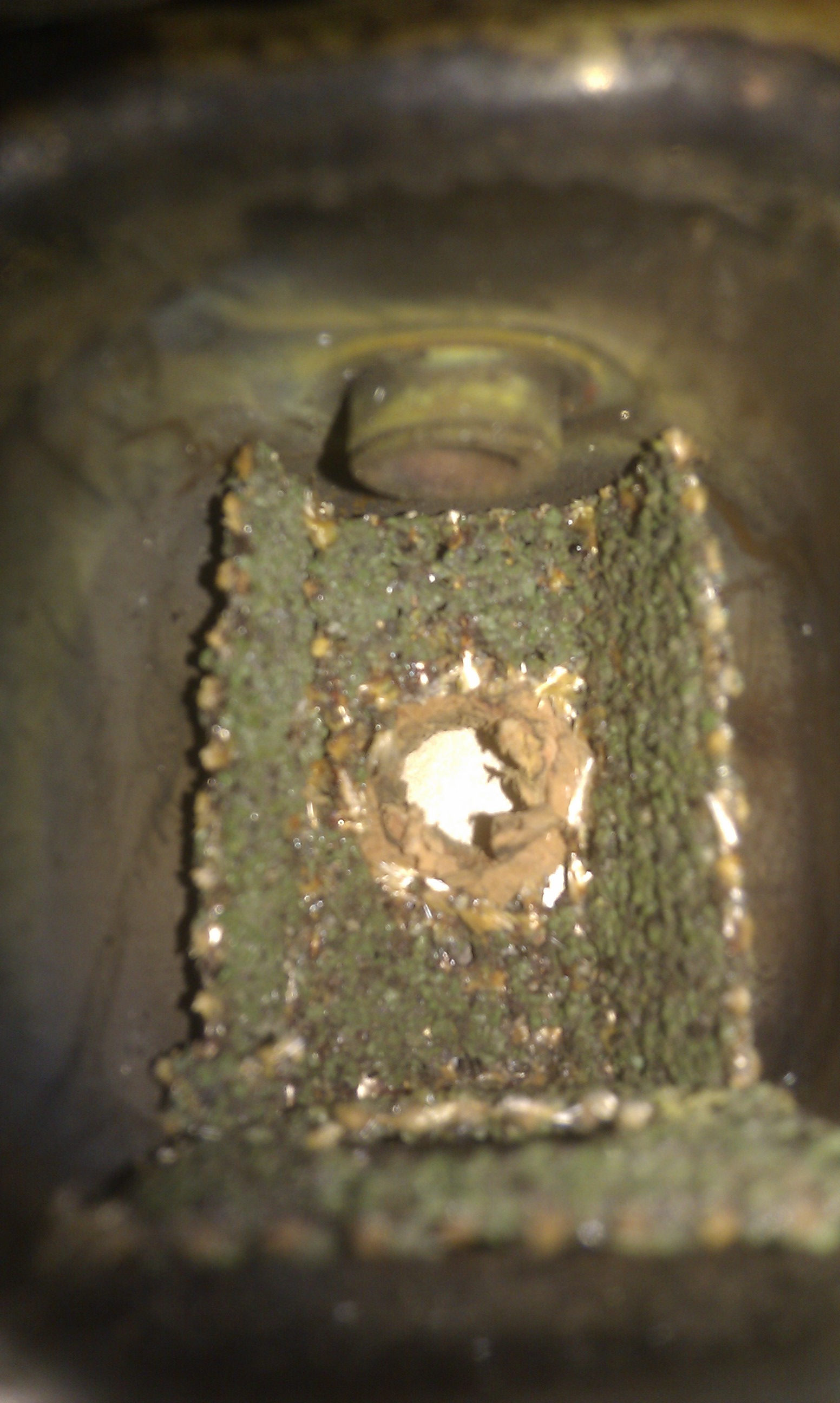

dein Isolationsvorschlag klingt im ersten Moment ja ganz gut, aber wenn ich mir meine alten Isolationsreste so ansehe, so zeugen die doch von recht hohen Temperaturen, die die schon aushalten mussten, und unter diesem Gesichtspunkt können sich deine mit Silikonöl versetzten Zellstoffisolierungen doch schnell zu einem Brandsatz entwickeln, der, nachdem er verkohlt ist dann auch noch eine recht gute elektrische Leitfähigkeit entwickelt???
Ich würde da eher nach irgendeinem "nicht verkohlbaren" Material suchen.
Gruss aus Hamburg
Kai

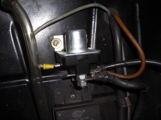

so starte ich meine Traction:
-roter Knopf
-Freigeber (RELAI))
-Anlasser
ohne Probleme.

Hallo Roland,
zugegeben, is' 'ne saubere Lösung, aber so richtig Original ist das natürlich auch nicht...
Bastele im Moment an dem Alten Schalter mit 'ner Kombination aus einer Art Schleifstoff und Kork. Mal sehen, was daraus wird..
Gruss/Kai

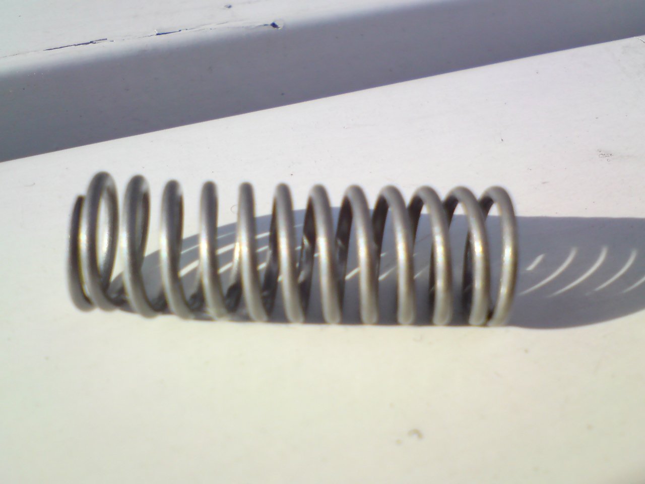

Hallo Kai,
ich messe an meiner Feder:
- Drahtdurchmesser: 1,3 mm
- Material: wohl Federstahldraht
- Außen Ø: 12,5
- Länge entspannt 36,5 mm
(25 mm scheint mir sehr wenig zu sein, auch wenn Federn über die Jahre ermüden und kürzer werden)

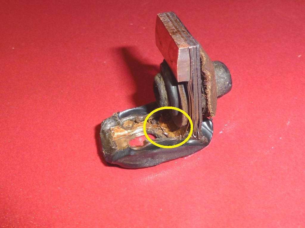

Hallo mechanische Starter,
vor fünf Jahren konnte ich die Lamelleneinheit des Anlasserschalters als Provisorium flicken. Nun zeigt sich, dass weiterhin Kupferlamellen durch Materialermüdung durchgerissen sind.
Die zwischenzeitliche Ersatzteilsuche war leider erfolglos.
Das Zulöten der Lamellenbrüche im Knie wäre zwar problemlos möglich, aber dann ist die notwendige Biegeelastizität nicht mehr gegeben.
Kennt jemand eine Reparaturmöglichkeit des mechanischen Starters?
Meine eigenen Gedanken gehen dahin, die Kupferlammellen durch ein entsprechend breites Kupfergeflecht (div. Massekabel) zu ersetzen und die stramme Biegefeder aus einer Grammophonfeder zu fertigen. Letztere, da Federstahl,  lässt sich aber nicht bohren ...
