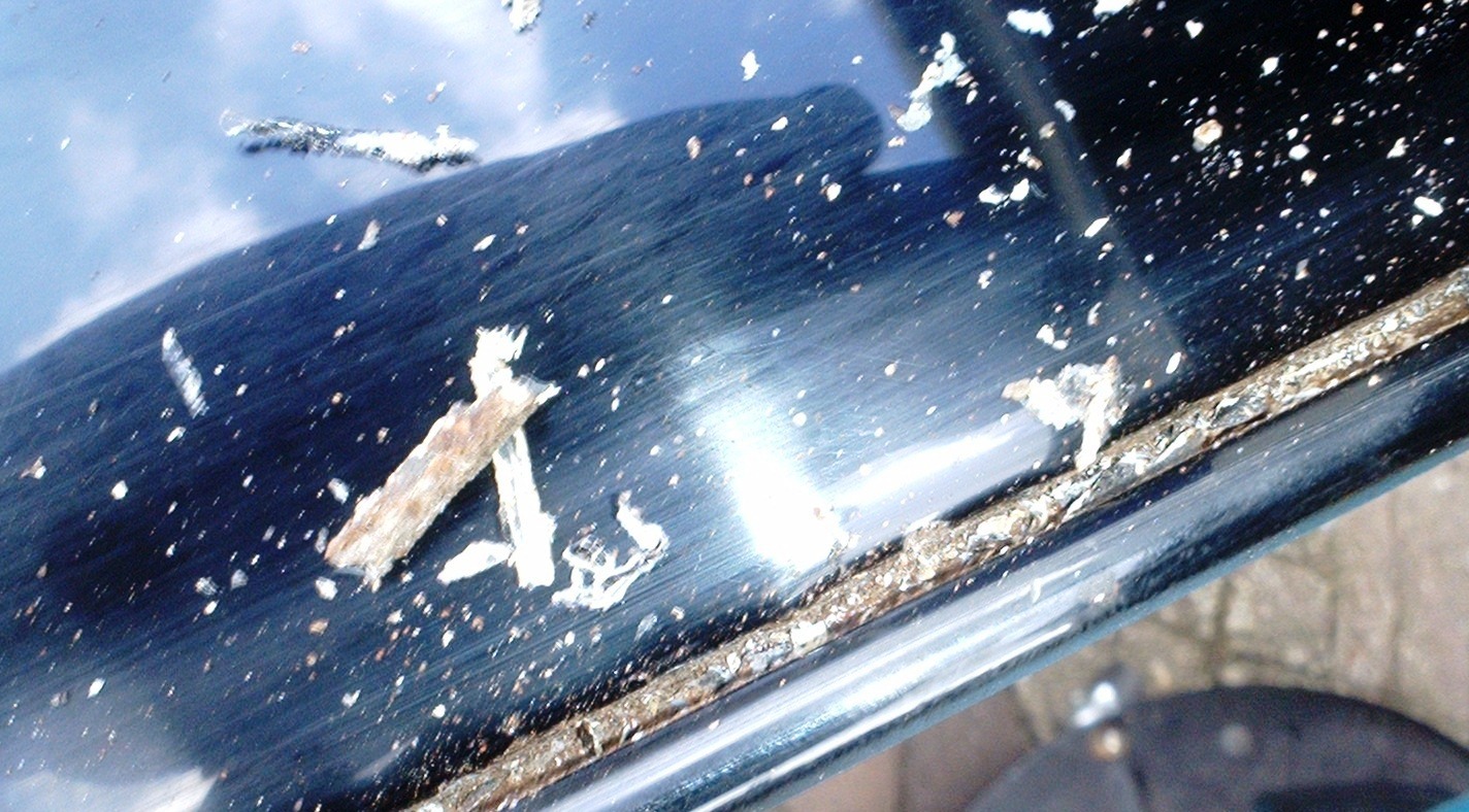

Zur Haube(nschiene) noch ein allgemeiner Hinweis.
Ich hatte mir Gedanken gemacht, warum die Hauben so sehr schwergängig in der Chromschiene saßen und kam zu dem Ergebnis, dass die Haubenschienen vom häufigen Überlackieren zu dick geworden sind und daher in der Chromleiste zu fest sitzen, nachdem sie jemand vermutlich mit einem Hammer montiert hatte.
Ich habe mir die Mühe gemacht und die diversen Lackschichten ausgeschabt - und siehe da, die Haubenhälften gleiten nun wie Schiebetüren leichtgängig in die Chromschiene hinein.
Nun lassen sich auch beide Hauben gleichzeitig aufstellen, bisher ging das nur wechselseitig einseitig.
