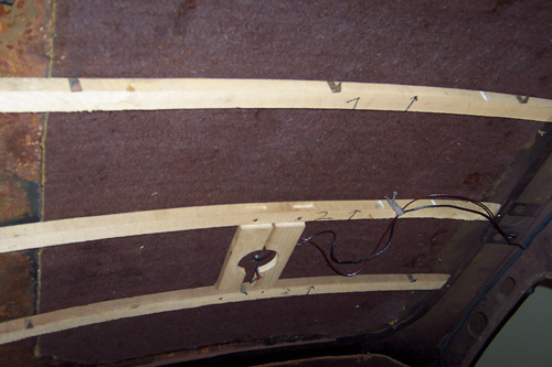

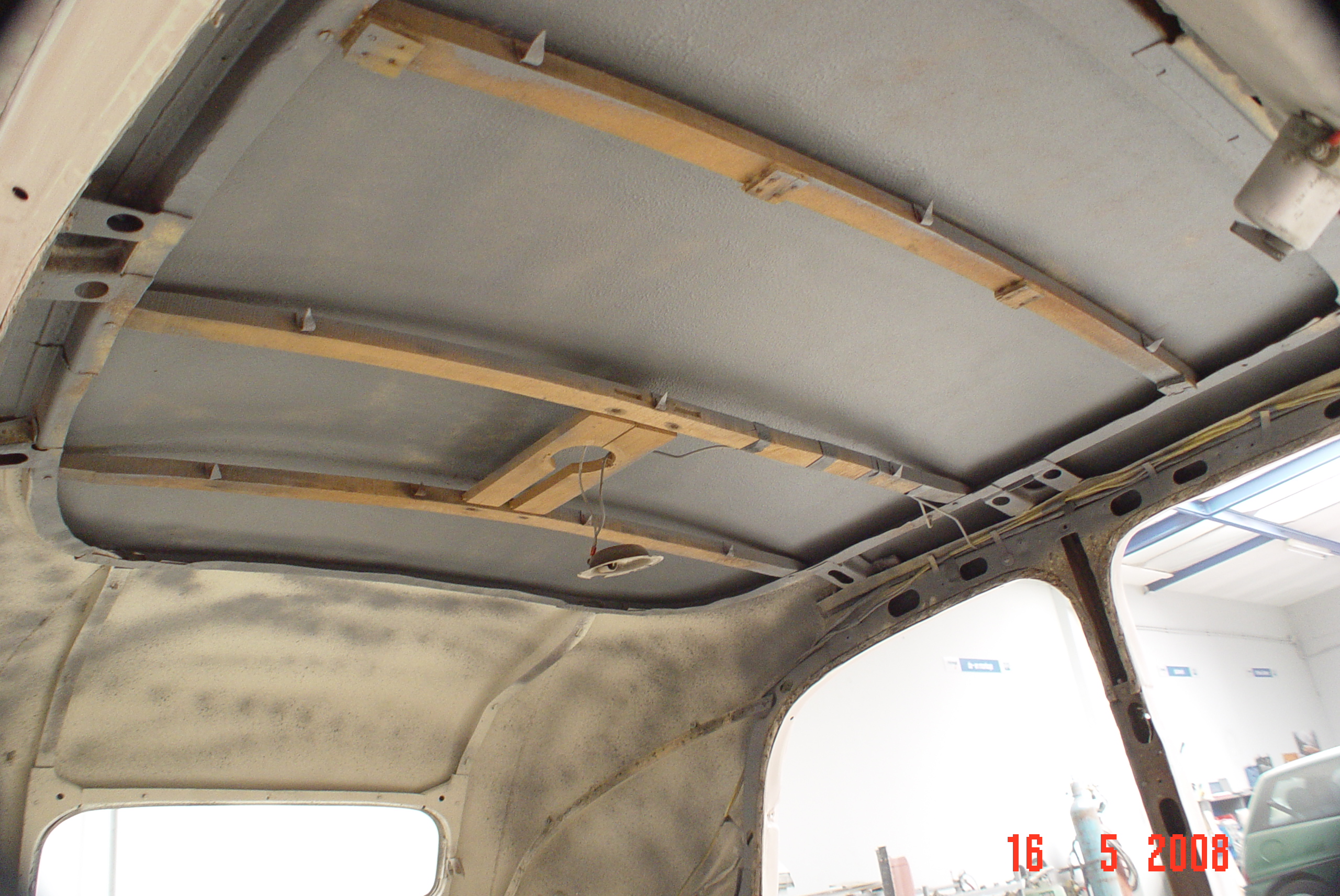

- Registrierungsdatum: 12.09.2012
Re: wie dachhimmel erneuern
Hallo Ich bin grad dabei, meinen 11CV zu restaurieren. Da hab ich auch ein Paar Fotos vom Himmelausbau gemacht. Bei den Leisten auf dem Foto ist Nr.1 vorn und Nr. 3 hinten. grüße Danny

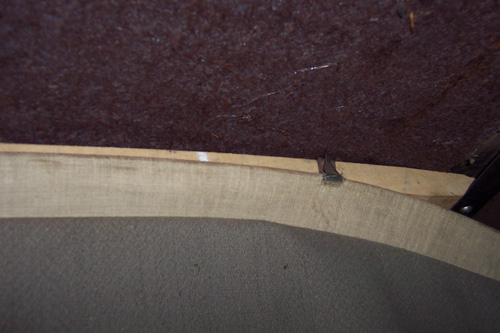

vielen dank, habe mir das heute mal angesehen, und meine holzteile mal lackiert und die kleinen teile aus metall gereinigt und auch gestrichen. ist bereit zur morgigen installation..... ich muss mir nur noch diese wollmatte beim sattler besorgen die da am dach klebt. gibt es keine fotos, wie das ganze vorn aussieht, also von dort wo das dach aufhört? wo sind die, glaube ich 5 bügel eingehängt, oder festgemacht, die das dach ja oben halten? und gibt es keine fotos, seitlich vom hinterfenster, dort ist ja auf jeder seite dieser bügel, wie und was dort geschieht. wie gesagt, ich habe das auto komplett in teilen gekauft, und habe das dach noch nie fertig aufgebaut gesehen, kann mir so von verschiedenem absolut kein bild machen..... ist eigentlich auch ein holzteil ums hintere fenster rum?

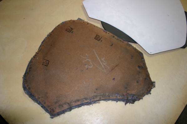

Vielleicht hilft dir das ein bischen weiter, oberhalb der Armlehne kommt diese Abdeckung, siehe nächstes Bild, das den Himmel, der an der halbrunden Strebe angetackert wird, verdeckt. Schau mal ob dies Abdeckung überhaupt dabei ist. Bild: Armlehne

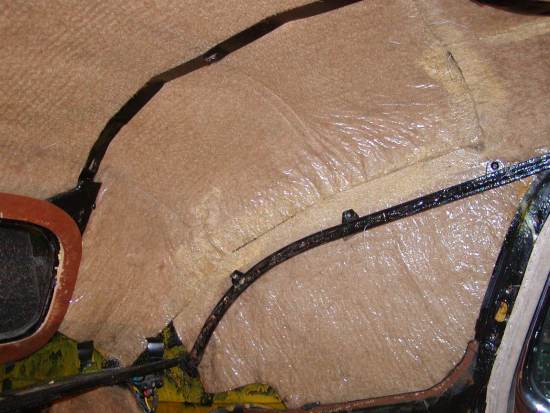

Danach kommt obenauf diese Abdeckung, die den angetackerten Himmel verdeckt Bild: Abdeckung

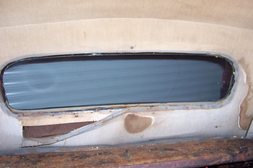

Hier wierd der Himmel nochmals angetackert, siehe Strebe mit den Löchern, wo dir Spannstreben verschraubt werden, sollte das eingelegte material die Klammern nicht mehr halten, so erneueres mit einem Bettingrohr, ich denke es hatte so ca. 8mm( Rohr einkleben).

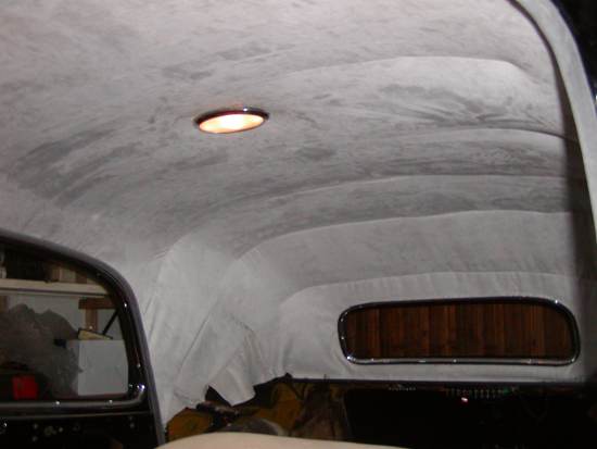

15 Antwort von vmguzzi 08.04.2013 07:48 Zuletzt bearbeitet von vmguzzi (08.04.2013 07:49)

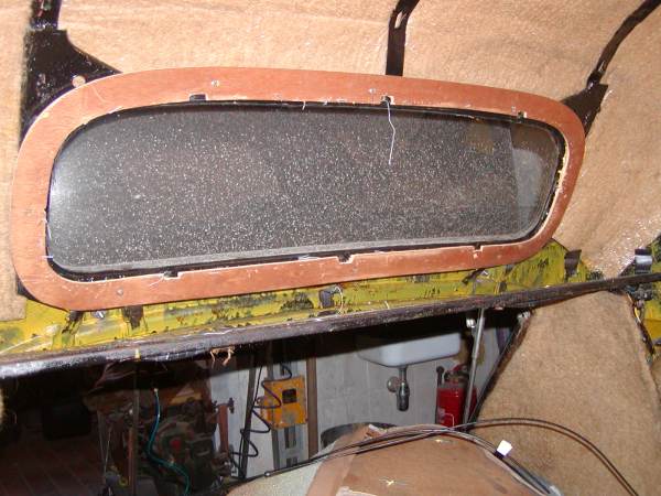

Hier noch ein Bild von dem Holzrahmen beim Heckfenster.
Hier sieht man den Himmel nochmals vor dem Antackern, danach wird die Armlehne montiert und als letztes die Abdeckung mit den Klammern eingehängt, die das Ganze verdeckt. Viel Erfolg dabei.
Holzrahmen
Heck
- Volker E
- Registrierungsdatum: 05.12.2010

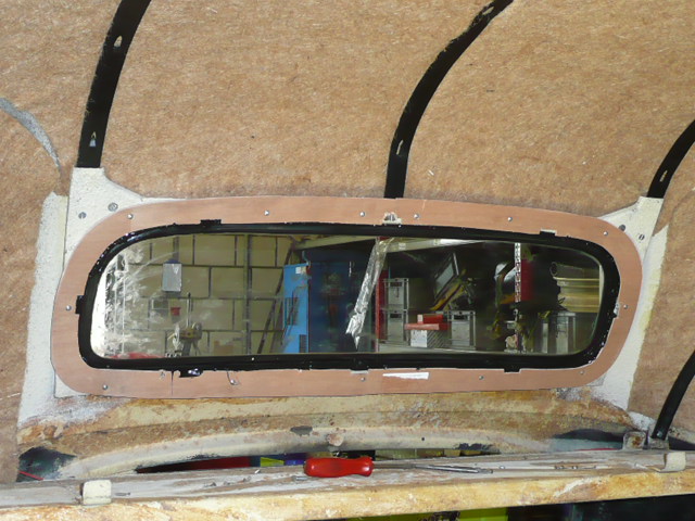

Hallo Werner, da ich in Kürze auch einen neuen Dachhimmel einbauen will, habe ich mir die alten Berichte, insbesondere die Fotos, noch einmal angesehen. Eine Frage habe ich noch zum Einbau. Wie wird der Himmel unterhalb des Fensterrahmens befestigt, also etwa in dem Bereich, wo sich auf Deinem Foto der Schraubenzieher mit dem roten Griff befindet. Da ist bei mir nur Metall, also nichts, wo man den Himmel fest tackern könnte. Grüße Volker E
N'Abend Volker, der Stoff wird unterhalb der Heckscheibe abgesetzt und geklebt.

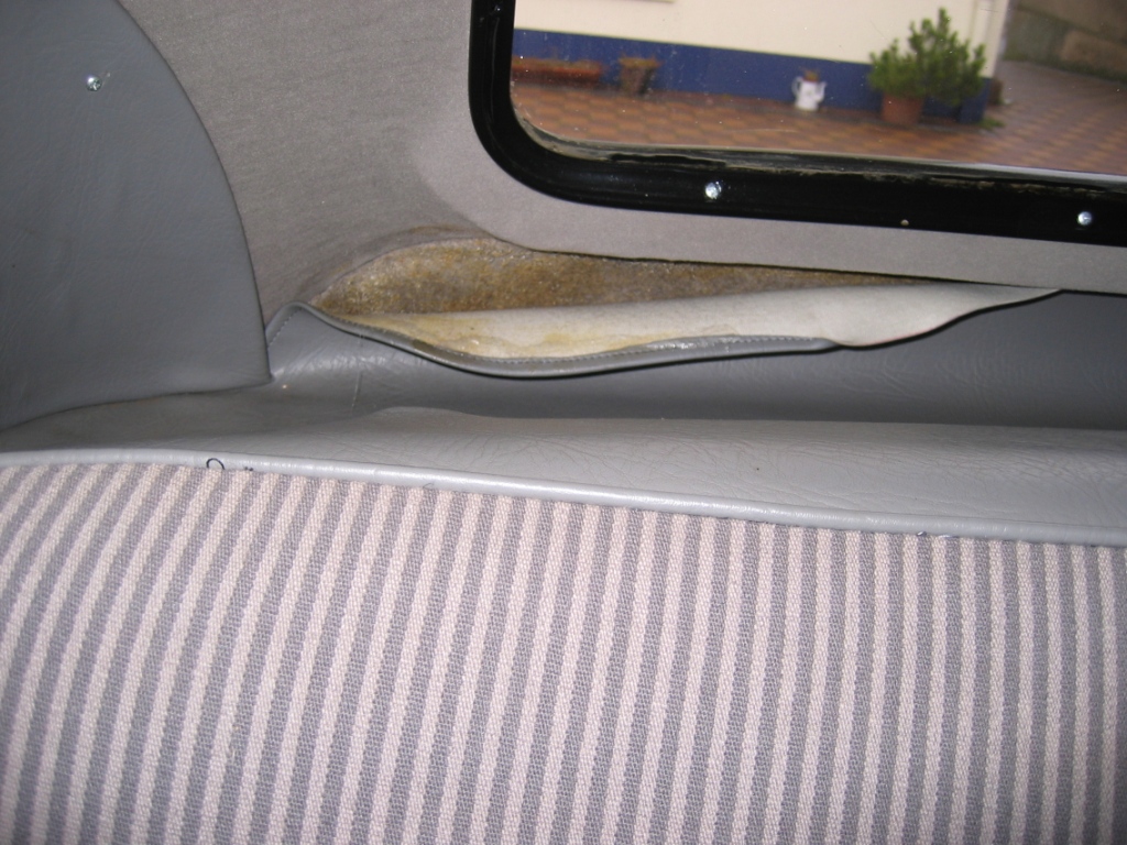

Hallo Werner Wie wurde der Himmel über den Türen befestigt bei dir ist da ja auch kein Blechstreifen? Mit Karosseriepappe? lg Thomas
Der Stützrand besteht aus Sperrholz, der Rand des Himmels ist getackert, der Kederwulst genagelt.
