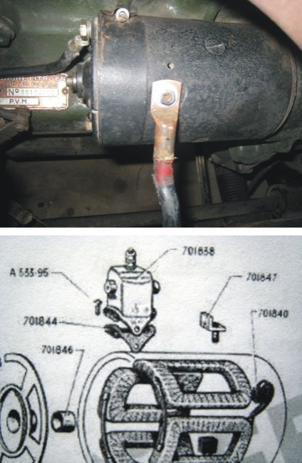

seit ein paar Tagen ist meine Familiale nach einigen Jahren Ruhezeit und einem halben Jahr Zusammenbau mit allen Segnungen für die Straße zugelassen. Noch geht's bei dem Wetter kaum, aber ich würde trotzdem gerne mal mehr als die paar Kilometer zum TÜV fahren. Aber das Anspringenlassen ist schon eine mühevolle Angelegenheit. Bei näherer Betrachtung habe ich den Verdacht, daß der elektrische Anschluss so (wie fotografiert) nicht richtig ist und der mangelnde Stromfluss auch ein Grund des Übels sein könnte. Die beigefügte Explosionszeichnung zeigt eine andere - und wohl auch richtige - Darstellung.
Vermutlich ist das aufgesetzte Teil bei meinem Vorbesitzer über den Jordan gegangen und man hat dann die "kleine" Lösung gewählt.
Über ein Foto wie es denn richtig sein sollte, würde ich mich sehr freuen!

hoppla Sepp,
ist das jetzt schon ein Aprilscherz? Wenn, wie zu sehen B+ direkt am Gehäuse liegt, brutzelt es schön, oder der Anlasser läuft ständig.
Dann geh jetzt schnell mal in die Garage und guck, ob die Karre schon brennt.
Ansonsten bau den Seilzugschalter (oder den elektromagnetischen Nachbau) wieder ein.

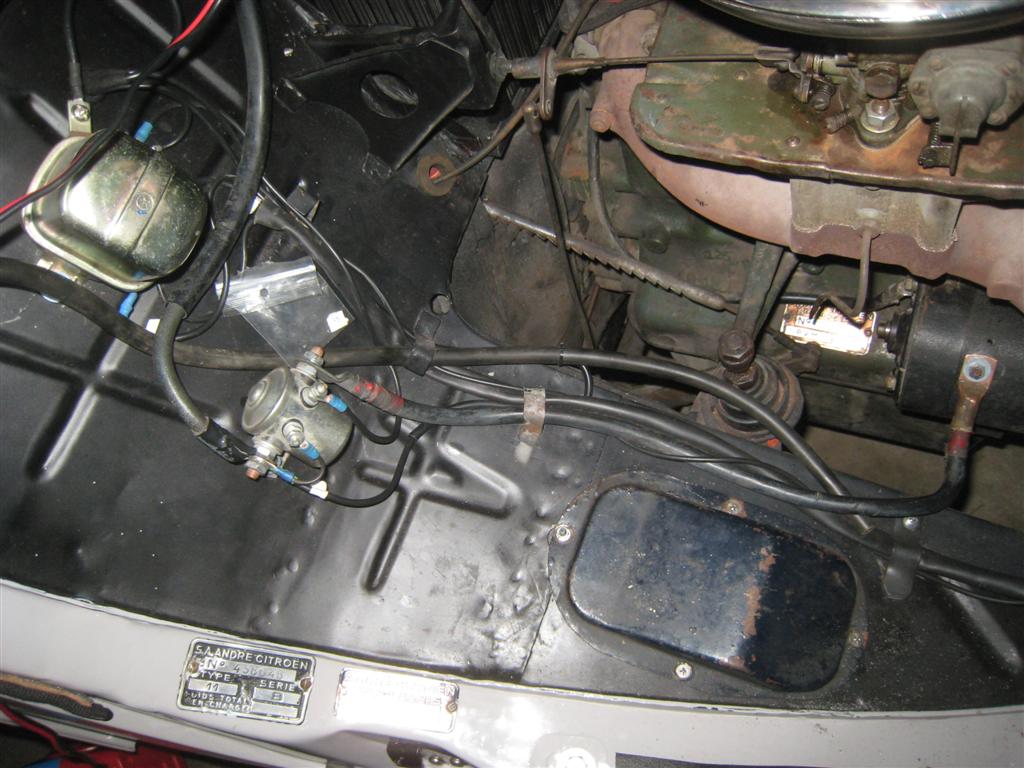

Oh pardon, da ist die ganze Mimik zu sehen:
Nix Aprilscherz und Auto steht auch noch heile in der Garage...

Deine Anlasser-Start-Elektrik sieht eigentlich nicht falsch aus.
Das von Dir gefragte Hütchen ist leider als Ersatzteil nicht mehr lieferbar und wird auch nicht nachgefertigt. Deswegen hat man sich bereits vor einiger Zeit damit geholfen, ein externes Anlaßrelais (die runde Dose) zu montieren und statt des originalen Bowdenzugschalters einen elektrischen Schalter, so wie bei Dir, zu montieren. Betätigt man diesen Schalter, zieht das Startrelais an und der Anlasser beginnt zu drehen.
Ob das Startrelais bei Dir allerdings noch tipi-toppi arbeitet, könnte man mal prüfen, wenn man den Anlasser mit einem STARTHILFEKABEL direkt von der Batterie aus anspricht. Wenn man in der Autoelektrik nicht so bewandert ist, läßt man diese Testschaltung aber besser mit und durch einen Autoelektriker machen, denn es fließt natürlich ein sehr hoher Strom zum Anlasser und es besteht die Gefahr, mit den Kabelzangen einen Kurzschluß irgendwo gegen Masse zu verursachen!
Läuft dann aber bei diesem Test der Anlasser kräftiger und schneller, ist die runde Anlasserrelais-Dose nicht mehr so fit. (Ersatz gibt's glaube ich immer noch bei unseren Teilehändlern.)
Sofern der Anlasser aber auch mit dieser Test-Überbrückung nicht kräftiger arbeitet, solltest Du mal die Batterie checken (lassen). Oder Dein Anlasser muß gegf. nach vielen Jahren unermütlichem Dienst mal überholt werden. (Geht auch über unsere Teilehändler - u.U. Tauschanlasser)
Übrigens ist natürlich auch die derzeitige Kälte dafür verantwortlich, daß der Anlasser langsamer läuft. Das Fett in den Lagern und an dem Schneckentrieb ist zäh und erschwert so ebenfalls den Startvorgang.
Viel Erfolg
Peter

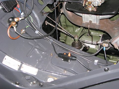

ja genau, und zwar so dick! (siehe Bild)
Außerdem am besten noch einen Sicherheitstrennschalter dazwischen. (Im Bild oben links in der Spritzwand mit Betätigung vom Innenraum aus)

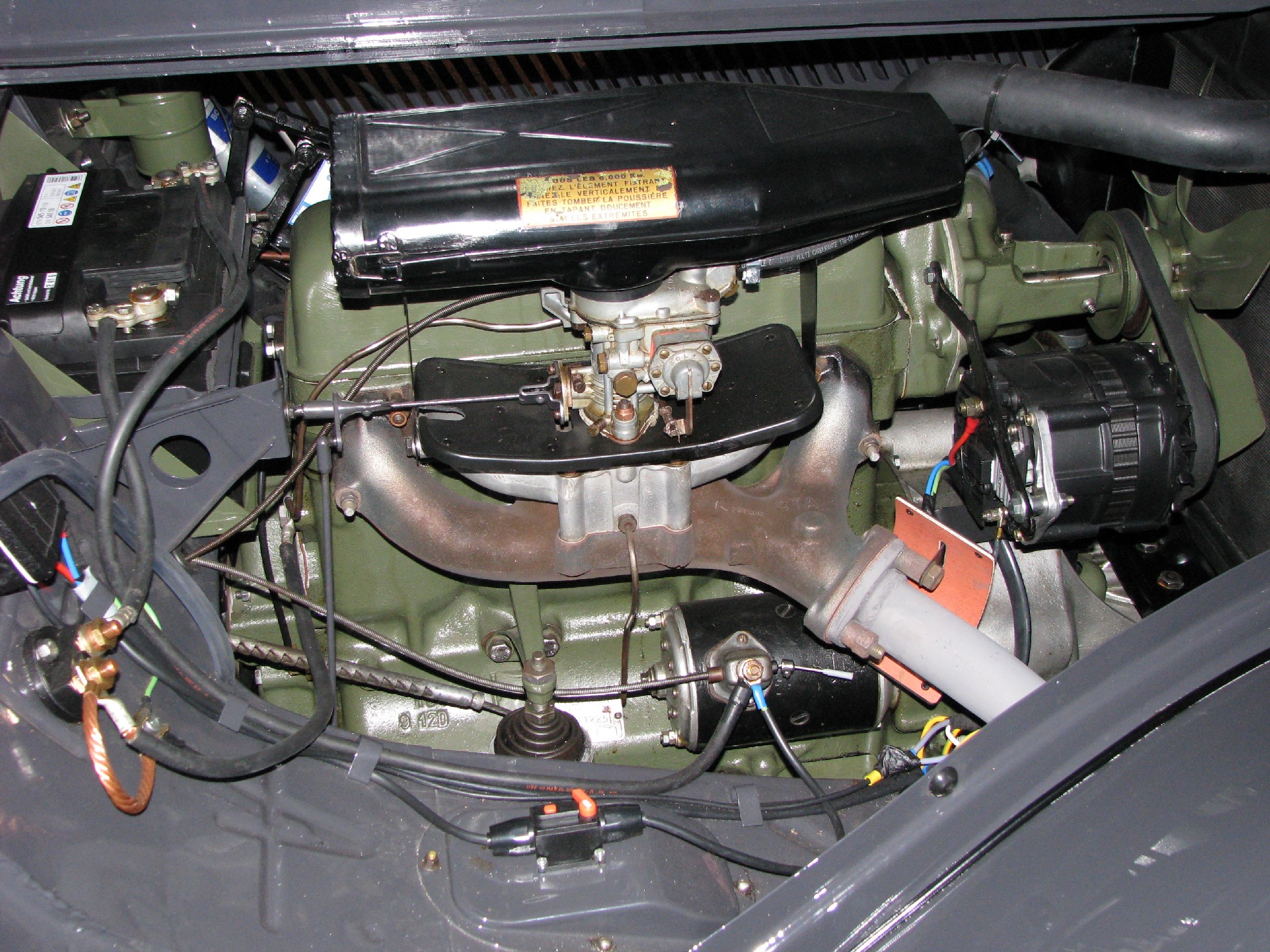

Noch mal ein Foto inclusive Batterie.
Außerdem dringend zu empfehlen eine extra und ebenfalls extra dicke Masseverbindung von Batterie-Minus direkt an den Motorblock.
Ferdi
