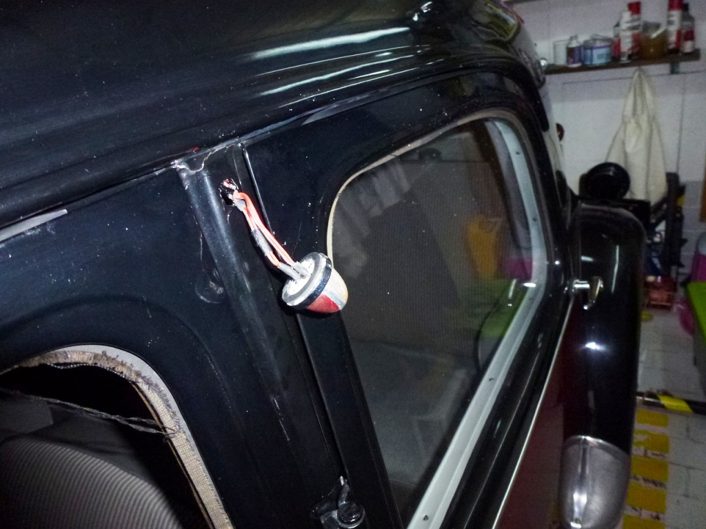

ich habe an meinem N links das Parklicht des Koffermodells nachgerüstet. Original steckt die Leuchte in einem fingergroßen Loch in der B-Säule. Das schwächt unnötig, zumal ich am oberen Türscharnier den Sicherheitsgutr ver"ankert" habe.
Somit habe ich lediglich ein kleines Loch für zwei Kabel in die B-Säule gebohrt.

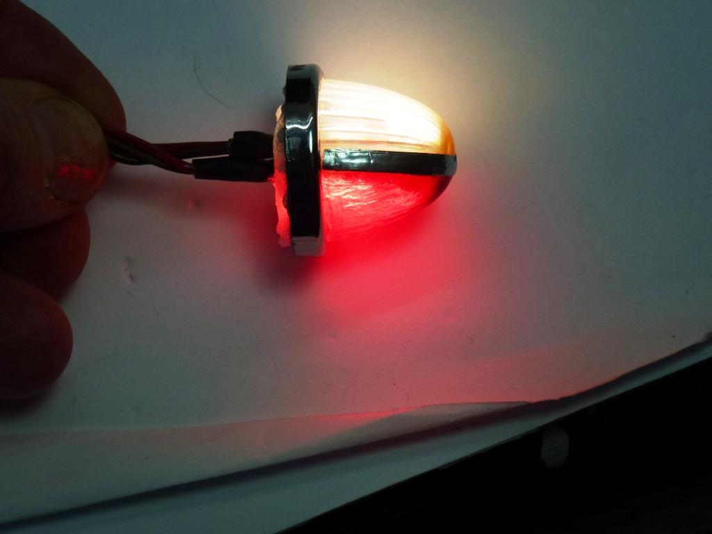

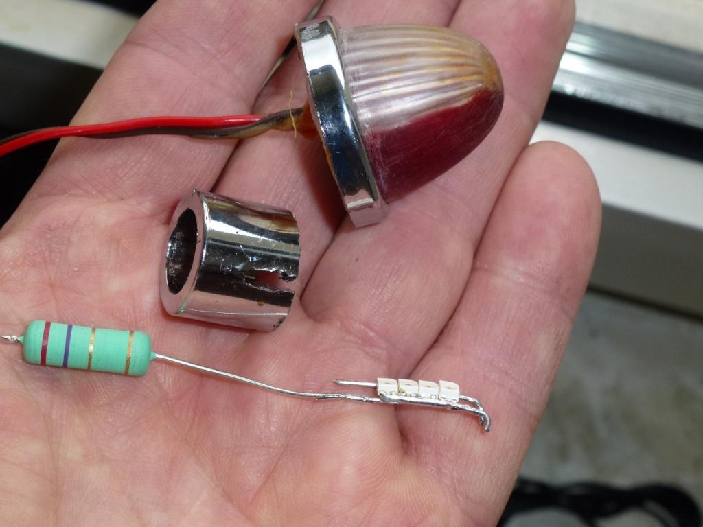

Von der Leuchte den gesamten Lampenfuß abgesägt. Anstatt der großen Glühlampe winzige Leuchtdioden (wamweiß, rot) in den übrig gebliebenen Leuchtkörper eingesetzt. Die komplette Leuchte auf die B-Säule aufgeklebt.

Und da die nachgefertigten Plastiklampen nicht die schöne Chromspange über das Lampenglas ziert, habe ich diese aus einem Staniolstrang gefertigt.
