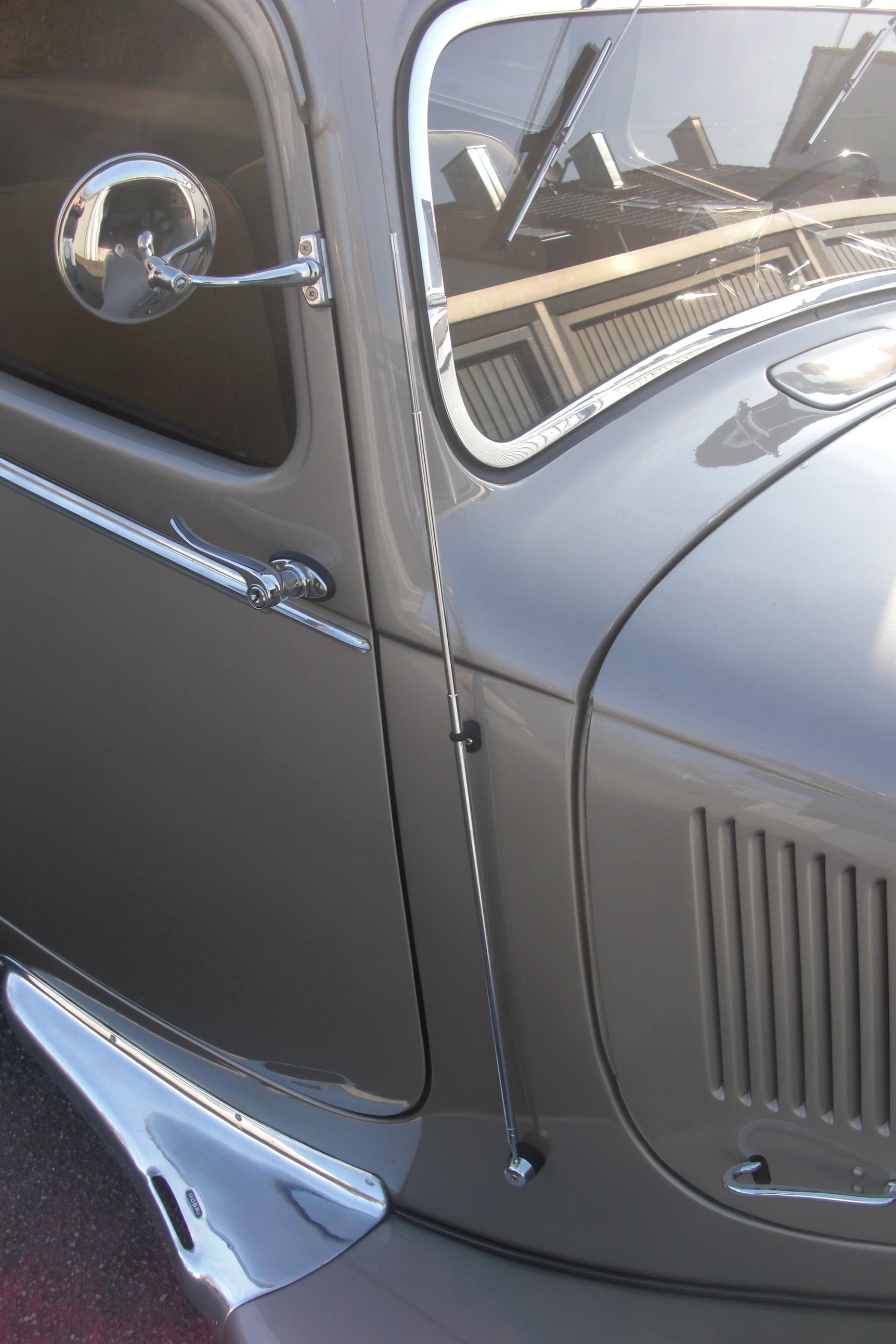

Hör' ich die feine Melodie auf dieser Website, fällt mir spontan diese Frage ein: Wohin gehört eigentlich korrekterweise die Radioantenne? Gab es da bei der Werksauslieferung eine eindeutige serienmäßige Platzierung? Ich kenne Fahrzeuge, bei denen sich die Antenne oberhalb der Frontscheibe mittig in den Himmel reckt. Bei meinem ersten 15/6 steigt sie (Chrom, ausziehbar) windschnittig an der linken Seite direkt vor der Fahrertür schräg an der Karosserie nach oben. Beim zweiten möchte ich auf Nummer sicher gehen. Deshalb: Gibt es diesbezüglich "völlig richtig" und "total falsch"? Oder positioniert man das Teil ganz nach Lust und Laune? Freue mich auf Meinungen, bevor sich der Bohrer dreht... Reinhold

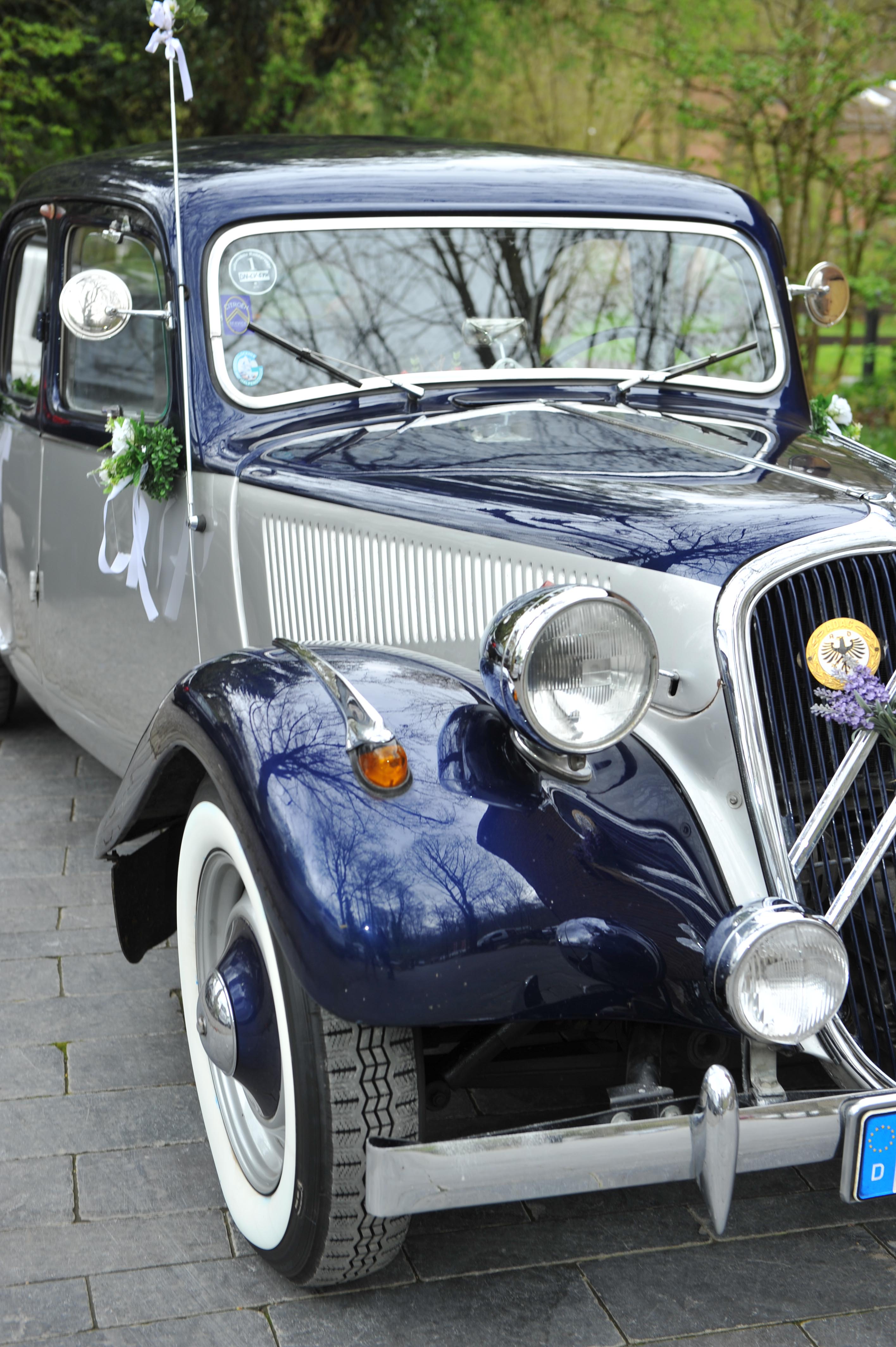

Hallo Reinhold, ich hab bei meinem 11 er eine Stabantenne der Firma Hirschmann aus den fünfziger Jahren verbaut. Diese wird an der A Säule befestigt (Beifahrerseite) und kann durch kurze Kabelverbindungen Ca. 20 cm. direkt mit dem Radio verbunden werden,außerdem brauchst du den Fahrzeughimmel wie bei der Dachantenne nicht zu demontieren und evt.zu beschädigen. Viele Grüsse aus dem jecken Rheinland Heinz

Hallo Hochzeitsfahrer Heinz ! Schau mal auf meine Homepage : www.hochzeitsfahrten-oberpfalz.de eventuell kanst Du ja noch einige Anregungen brauchen ! Beste Grüße Dieter

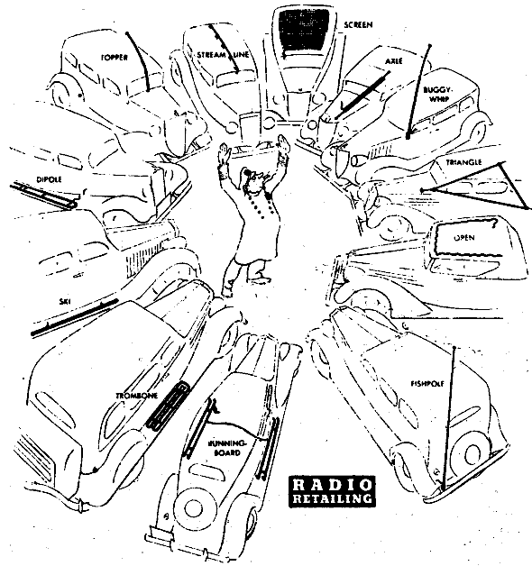

Hallo Reinhold, meiner Meinung nach hat es zu Tractions-Zeiten nur selten Radios in den Autos gegeben. Das bestätigt sich für mich auch bei der Sichtung meiner historischen Fotographien. Dennoch habe ich einige Fotos gefunden, auf denen Autos mit Antenne abgebildet sind. Überwiegend an Fahrzeugen, die an Rallyes teilnahmen. Aber auf den beigefügten Abbildungen findet sich auch ein Regierungsfahrzeug und ein gasbetriebenes Nachkriegsfahrzeug. Und selbst Yvette Horner wollte offenbar nicht auf Radiomusik beim Fahren verzichten. Ich habe nur ein Fahrzeug gefunden, das eine Dachantenne hat. Die meisten Abbildungen zeigen eine seitliche Montage. Und so habe ich das bei meinem Radio damals auch gemacht. Die Dachantennen kenne ich eigentlich erst seit den DS/ID. Gruß Peter Mävers

Hallo an alle in die Runde, die auf meine Frage geantwortet haben! Ist ja unglaublich, welche zielführenden Reaktionen es binnen 24 Stunden hier im Forum gibt! Dafür ein dickes DANKE!!! Damit fällt mir die Entscheidung viel leichter. Es wird wohl die seitliche Lösung werden. Dazu speziell an Peter Mävers: Mein 15/6 hat übrigens exakt die gleiche Farbe (Liasgrau) mit identischer Platzierung der Antenne, allerdings auf der Fahrerseite. Kann also nicht ganz so falsch sein. Werde aber beim zweiten auch auf die Beifahrerseite wechseln. Erscheint mir – wie hier richtig argumentiert – in puncto Kabel die bessere Lösung zu sein. Reinhold

Hallo Radiologen! Hab beim "Goggeln" folgende Seite entdeckt: www.radiomuseum.org . Hier sind viele Beispiele zur Antennenplatzierung aufgeführt - und stammen sogar aus den 30er Jahren. Am besten über Bildersuche eingeben: Auto auf Gleisen.jpg Viele Grüsse

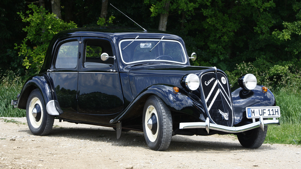

Hallo Freunde des guten Tons, die Entscheidung ist zugunsten der feinen Hirschmann-Antenne in Chrom-Ausführung gefallen. Platziert wird sie vor der A-Säule mit schräg aufsteigender Tendenz. Das Radio verschwindet dezent in die Ablage unterhalb des Handschuhfachs. Bleibt allein die Frage: Wohin mit den Lautsprechern. Die kleinste Bauart, die ich gefunden habe, hat 10 cm Durchmesser. Die Abdeckgitter sind notgedrungen noch ein paar Zentimeter größer. Wer kennt das schönste Versteck dafür? In die Türen kommen sie definitiv nicht... Abendliche Grüße aus Franken! Reinhold

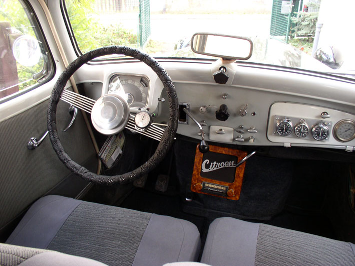

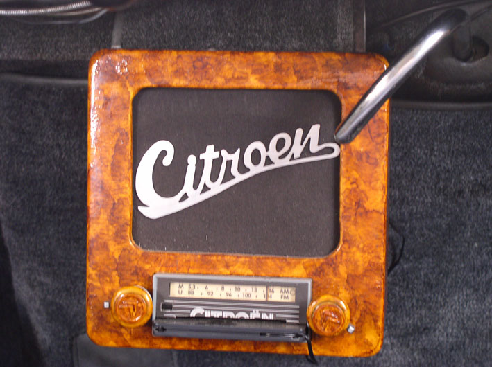

Hallo, ich hab mir vor vielen Jahren ein Gehäuse aus ABS-Kunststoff gebaut, in das ich ein (vor 20 Jahren) "modernes" Radio eingebaut habe. Da es auch heute keine Cassetten mehr gibt, ist im Cassetteneinschub ein Adapter für MP3 platziert. Oben - hinter dem Citroen-Schriftzug - ist der Lautsprecher eingebaut. Das Gehäuse ist mit Holz-Effekt-Lack gestrichen, die Senderscala wurde von schwarz gegen eine in beiger Farbe getauscht. Ist vielleicht auch eine Lösung - die Antenne (vom VW-Bus) sitzt übrigens an der A-Säule rechts. Viele Grüsse, Helmut

...und hier noch ein zweites...

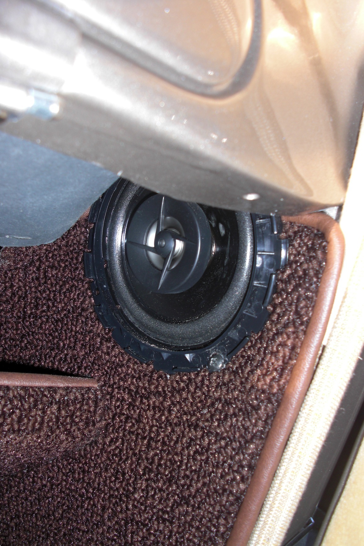

Ein fast schon frühlingshaftes HALLO an alle Ratgeber! Die besten Ratschläge habe ich dankend angenommen und möchte das Ergebnis nicht vorenthalten. Sowohl bei der Antenne als auch bei den kleinen Boxen. Der Einbau war in dieser Weise am praktischsten – die Lautsprecher sind nur bei sehr sehr genauem Hinschauen unten in beiden Ecken seitlich zu sehen. Und die Klangleistung? Wirklich top! Also nochmals Danke ins Forum für die vielen guten Tipps! Reinhold

Re: Radioantenne, wo platzieren?
...und die Lautsprecher...
