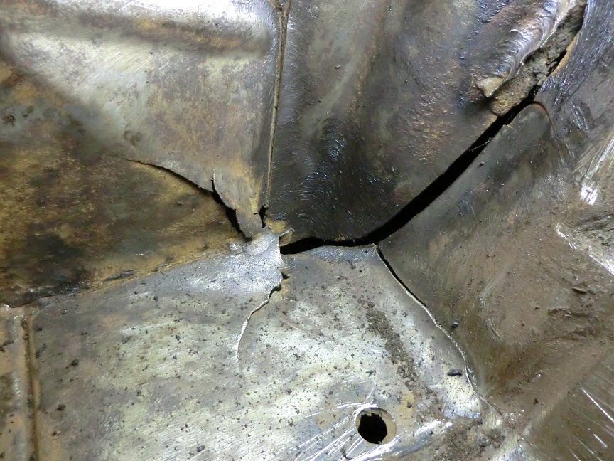

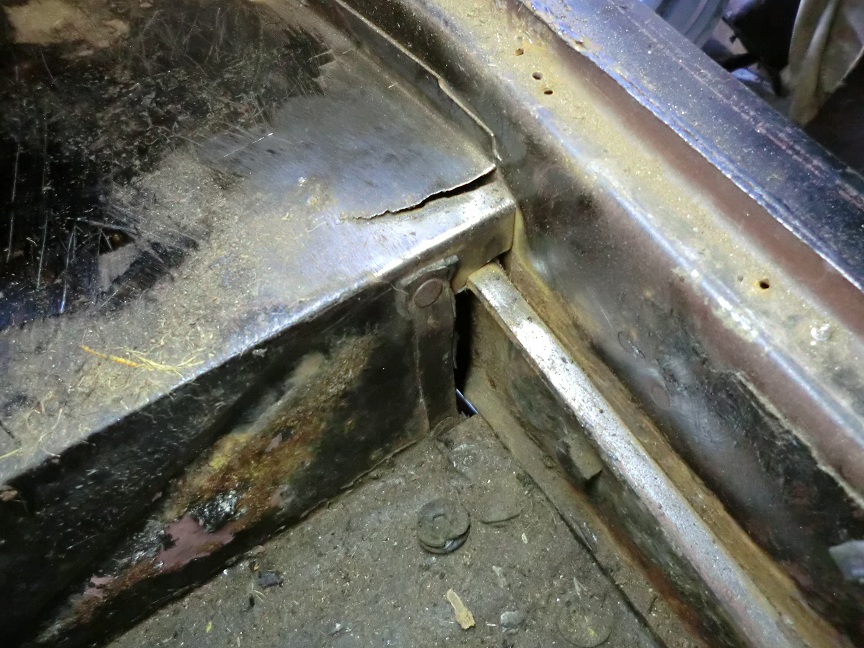

heute habe ich mal ein bisschen den Innenraum bzw Bodenblech innen untersucht. Hinten im Bereich drer Achsbefestigung sind Risse im Bodenblech und rechts und links im Bereich der Radkästen.
Nicht das es mir Sorgen macht, meine Frage ist, haben das viele der Modelle. Ist das eine typische "Krankheit"?

Radkasten hinten rechts

Radkasten hinten links

die Risse solltest Du meiner Meinug nach unbedingt schweißen. Bei meinem Auto waren zwar auch kleinere Vibrationsrisse. Allerdings nicht in den Bereichen, die Du zeigst. Da die anderen Beiträge dort auch keine Probleme haben, ist es also wohl keine typische Schwachstelle.

die Risse entstehen warscheinlich aufgrund Durchrostung im Schwellerbereich der Hinterachse. Vielleicht ist es Dir möglich den Bereich im inneren Schweller mit einer Hohlraumkamera zu erkunden. Ist die Aufhängung der Hinterachse geschwächt, treten diese Risse auf. Dann liegt eine verdammt schwere Restaurierung vor Dir. Diese Risse nur schweißen wird nicht die Ursache beheben. In meinen 14 Jahren als Restaurator sind solch enorme Rißbildung nicht vorgekommen.
Grüße aus Hamburg
Re: Schwachstellen 11CV?
Nachtrag:
ein Heckunfall könnte allerdings auch eine Ursache dafür sein, dann würde ein verschweißen mit Verstärkungsblechen Abhilfe schaffen.

Und vielen Dank für die Antworten. Einen Unfall schließe ich aus, weil sonst nichts daraufhin weißt.
Ich denke auch das es eventuell mit der Belastung, vielleicht schwere Personen des Öfteren hinten, oder Transporte zu tun hat. Vielleicht auch noch mit den Strassenverhälnissen in denen das Fahrzeug bewegt wurde.
Das Blech macht einen gesunden Eindruck, eben nur die Risse sind da. Ich werde es verschweißen und mit Verstärkungsblechen versehen.
Vielen Dank noch an Peter für die Bilder und den guten Tip der Abdichtung.
Gruß Reiner
Tach zusammen,
ich finde vor allem die Version von Jörg Vowe sehr nachdenkenswert.
Morsche Schweller; die Karosserie verwindet sich ständig während der Fahrt, und so bilden sich allmählich Risse, nämlich genau an jenen Kanten, die dann diese Biegekräfte abfangen müssen und überlastet sind.

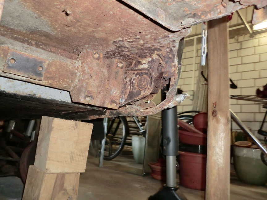

16 Zuletzt bearbeitet von Reiner2302 (20.04.2013 16:57)
Kein Wunder das innen die Risse sind. Die Achse hatte an der hinteren Befestigung keinen Halt mehr.
lag ich also ganz recht mit meiner Vermutung. Solche Schäden sind meist auf Materialschwäche durch Rost zurückzuführen, oder aber Unfällen. Ich hoffe Du wirst Deinen Wagen noch fachmännisch aufbocken, sonst landest Du mit der Wackelkonstruktion bestenfalls im Krankenhaus. Ich möchte ungern hier auch Recht behalten. Da Du den Wagen nicht mehr auf der Hinterachse aufbocken kannst, solltest Du neben den Schwellern zusätzlich auch das Heck abfangen. Ganz wichtig: Alle 4 Türen eingebaut lassen und verschlossen halten. Regelmäßig die Spaltmaße der Türen im Auge behalten, sonst hast eine neue Achshalterung, aber die Türen schließen nicht mehr.
