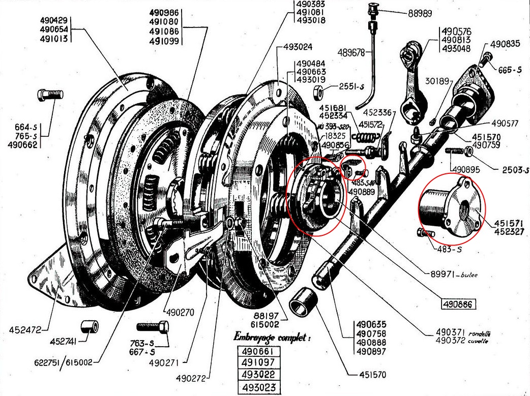

ich habe folgendes Problem:
Das Gehäuse (490886) des Ausrücklagers verkantet, wenn es auf dem "Teil" (451571) bewegt wird. Hauptsächlich beim Einkuppeln, also bei der Zurück-Bewegung.
Gibt es eine Möglichkeit dieses Gehäuse überarbeiten zu lassen?
Wie groß darf das Spiel sein? Am Haken (490889) hab ich ein Spiel von ca 1mm in Achsrichtung. Ist das zuviel?
Wird das Spiel nach dem Einbau über die (mittlerweile) korrekt eingestellten Kupplungsfinger eventuell wieder ausgeglichen?
Vielleicht weiß das jemand, bevor ich alles wieder zusammenbaue und es ausprobiere.
Vielen Dank schon mal im Voraus.
MfG Roger H. aus S.

Hallo Roger,
das Spiel am "Haken" von 1 mm ist in Ordnung.
Muß auch so sein. Denn dann ist die Verriegelung der Gänge
2 + 3 OK. Das Verkanten des Ausrücklagers geschieht nur
im ausgebautem Zustand. Wenn der Kupplungsautmat wieder zusammengebaut ist, tritt es nicht auf.
Dieses Phänomen ist mir bekannt.
Gruß aus Elisabethfehn
Dieter

Moin Roger,
das kleine Ölzufuhrröhrchen für spätere Schmierung solltest auf jeden Fall reinigen und für guten Durchfluß sorgen. Auch hilft es die gleitenden Teile mit etwas Kupferpaste zu schmieren.
