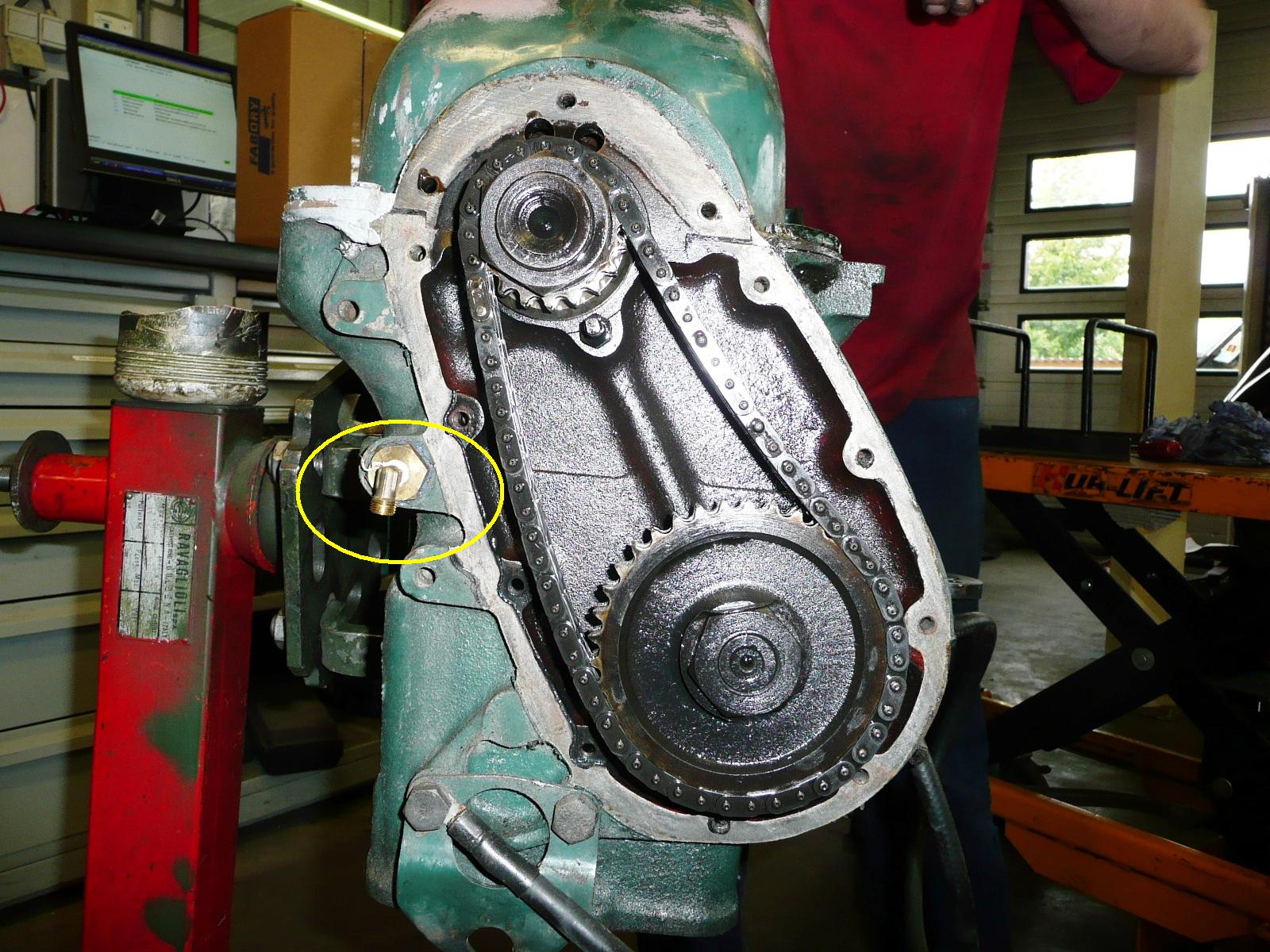

Guten Morgen,
...und welche Messstelle ist nun vor und welche nach den Lagern...?
Soll heissen, welche ist die Richtige?
fragt sich Tom
Re: Öldruck und Pumpenrevision
Hier ist der Anschluß richtig, denn da verläuft der Kanal von der Pumpe zur Kw.
Hallo Tom
Zur Öldruckmessung und Messstelle
Gemssen werden kann der Druck von der Pumpe zu den Schmierstellen.
Beim 11er Motor wäre der günstigste Anschluss für ein Druckmanometer an der Versorgungsleitung zum Zylinderkopf.
Werner hat es schon geschrieben.
vG Bernhard
