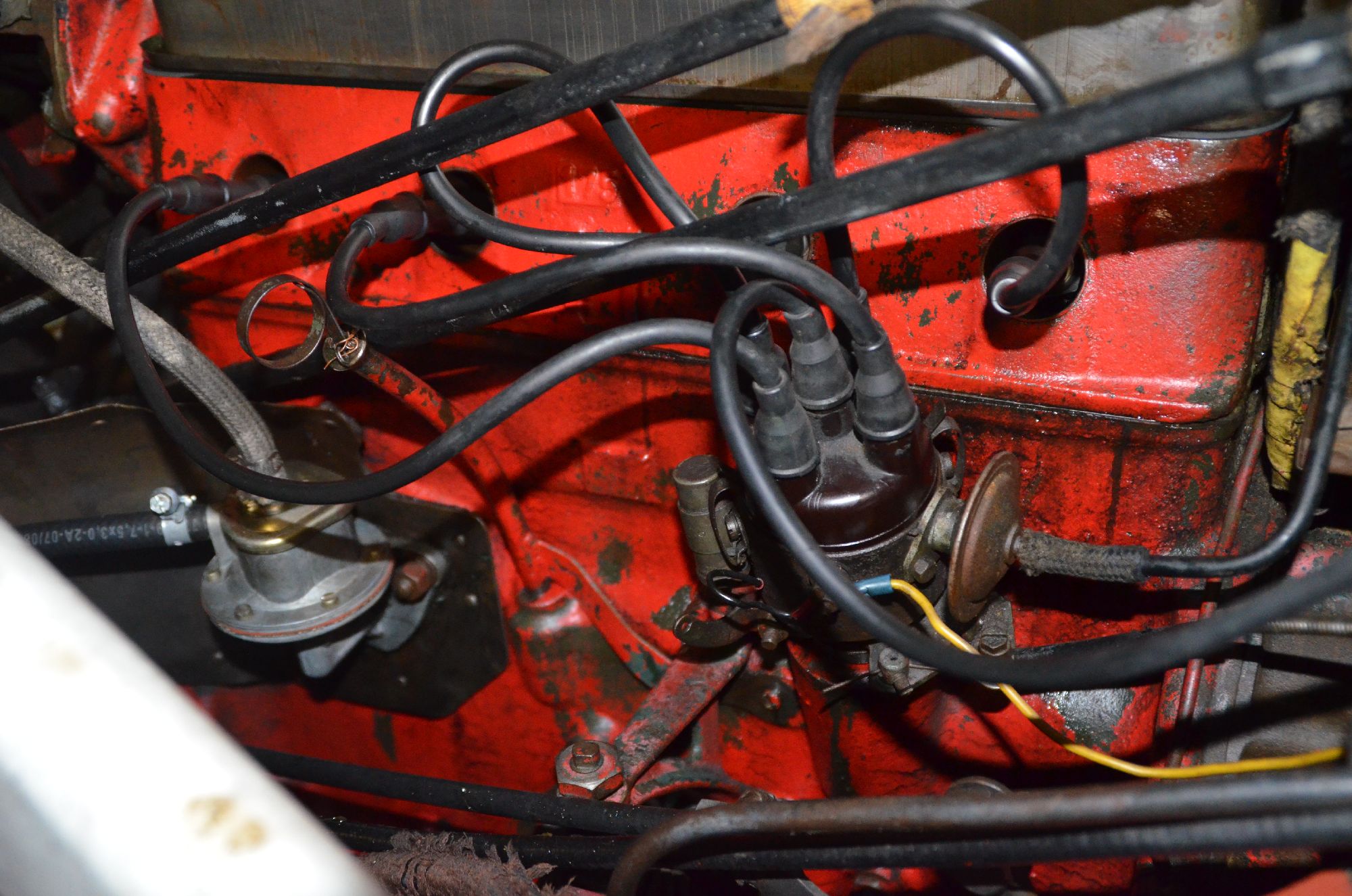

Jetzt zu meiner Frage, es gibt verschiedene Verteiler aber was
ist meiner für einer. siehe Bild.

Der Verteiler sieht so aus wie meiner- und das ist ein S.E.V.
Der gehört da 'rein und macht seinen Job tadellos, wenn er korrekt eingestellt und nicht ausgenudelt ist.

kann es  sein, dass Du die Zündkabel des 3. und 4. Zylinders vertauscht hast? Sieht auf dem Bild ganz danach aus.
Grüße aus dem herbstlichen Balingen
Norbert
Re: Ein Zylinder läuft nicht
Ne sieht nur so aus, sind 1-3-4-2- gesteckt, ist doch so auch richtig glaube ich. Waren so gesteckt.
