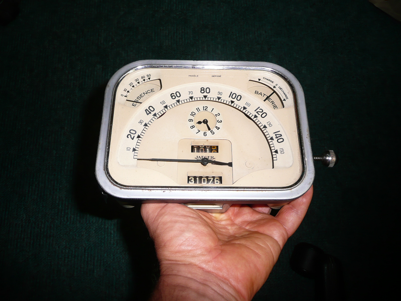

Mich ärgert, dass meine Benzinanzeige beständig "leer" zeigt, was daran liegt, dass meine Elektrik auf 12 Volt umgebaut worden ist, die Benzinuhr und der Geber aber noch 6 Volt-Veteranen sind. Ich will jetzt an der Benzinuhr mit Hilfe von Zenerdioden 6 Volt anliegen lassen. Im Experiment mit einer anderen Benzinuhr hat das im ausgebauten Zustand gut funktioniert. Gibt es eine Möglichkeit, den Armaturenblock ohne Schaden zu lösen bzw. auszubauen, damit ich an die Rückseite fer Benzinuhr herankomme? Ich möchte vermeiden, dass ich Schrauben löse und dann einen Haufen Einzelteile in der Hand habe. Oder sollte ich am Geber mit den Zenerdioden auf 6 Volt herunterreglen? Welcher der Anschüsse am Geber geht an den +-Anschluß der Benzinuhr? Im Schaltplan der Elektrik ist das für mich nicht erkennbar. Übrigens: Der 11BL ist Baujahr 1948. Danke vorab und Gruß, DanCit

Ihr immer mit Eurem Umgefrickel auf 12 Volt- Ts Ts Ts... :o) Bei dem Baujahr ist der Tachoausbau eine Minutensache- die beiden Sechskantschrauben links und rechts lösen, Tachowelle am Getriebe abnehmen, so daß sie nach innen geschoben werden kann- Zack, schon passiert. Vorher Batt abklemmen, wegen Kurzschlußgefahr. Wenn jetzt alle Kabel lang genug sind, kannste ganz bequem an der Benzinuhr 'rumspielen. Wie sieht 's denn eigntlich mit der Zeituhr und der Tachobeleuchtung aus? Salut Rolf

Hallo Feinmechaniker, aber die richtigen beiden Schrauben lösen! Die einen halten das Armaturengehäuse fest, die anderen beiden den Armaturenblechträger. Ich würde die Tachowelle oben abnehmen, nicht am Getriebe. Denn dann lässt sich der gesamte Armaturenblock abnehmen und extern in Ruhe auf einem Tisch sezieren. Zudem ist vielleicht, so habe ich es gemacht, der Einsatz am Getriebe mit Dichtmasse eingesetzt, damit dort kein Öl ausschwitzt. Die Armaturen lassen sich alle prima zerlegen, das Reinigen und Feinölen (synthetisches Uhrenöl) ist schöne Kleinarbeit, wenn man so etwas mag. Anregung: Mit einem LM 317 lässt sich simpel eine geregelte Spannung von 12 auf 6-7 Volt und 1,5 Ampere löten.

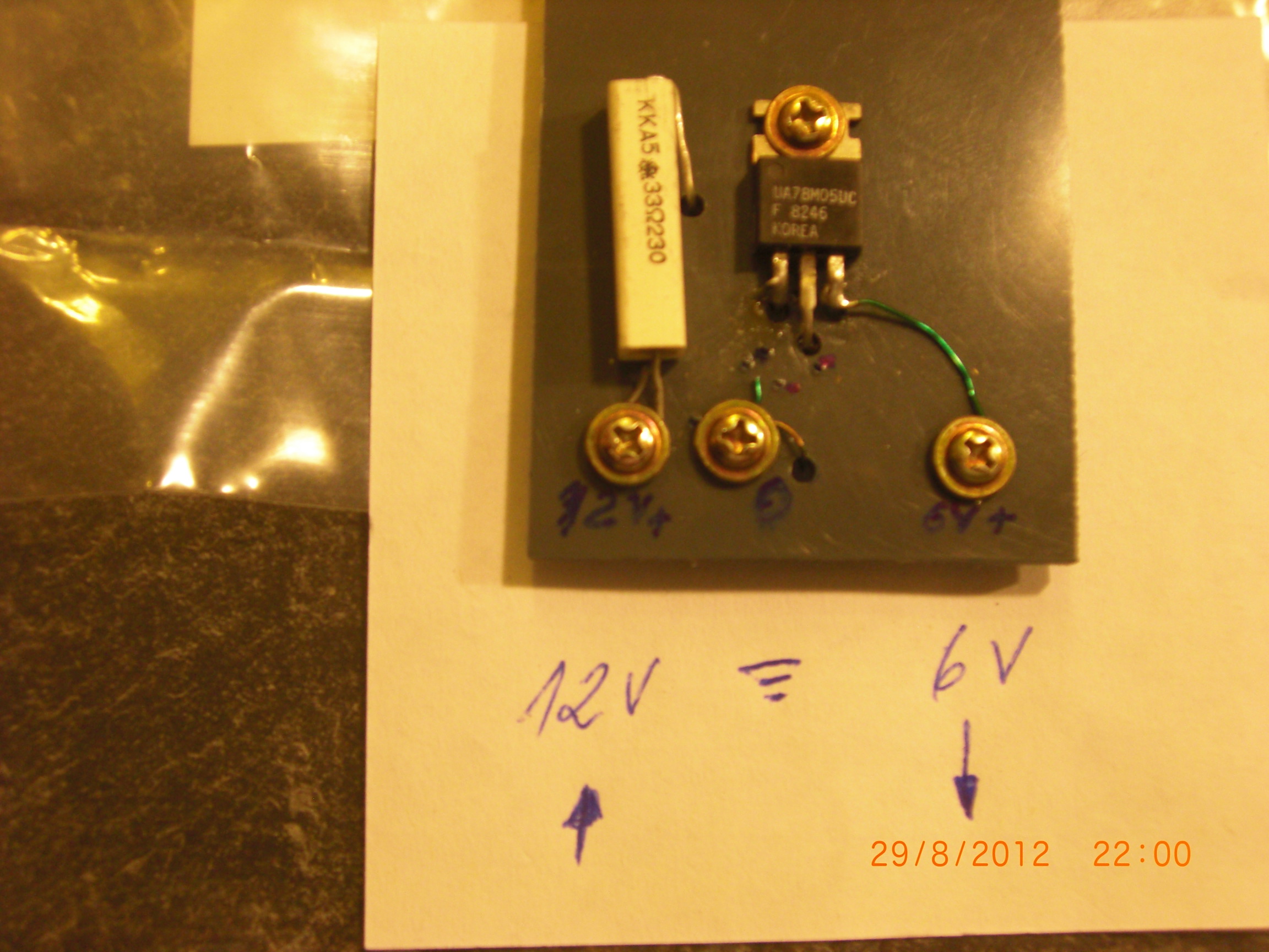

Hallo, ich möchte nur mal zeigen wie ich die Benzinuhr betreibe: Mein 11er läuft schon lange mit 12V und die Benzinanzeige war separat. Mit diesem Teil habe ich die Alte aktiviert. Grüße aus KA Roland
