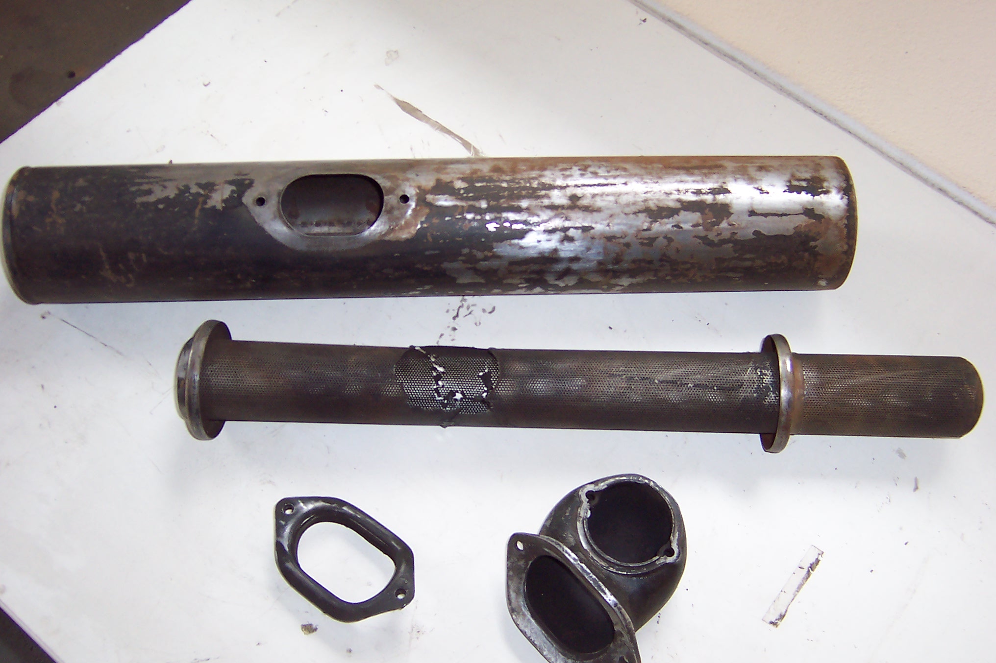

Ich bin dabei, meinen 11CV BL Baujahr 1950 zu restaurieren.
Beim demontieren des Luftfilters stellte ich fest, dass das Innenteil ( ein Metallsieb ) gerissen ist.
Bei der Ersatzteilsuche in Online-Shops und Katalogen finde ich ein solches Teil nicht. Die sehen alle anders aus.
Kann mir jemand sagen, ob mein Luftfilter überhaupt zu dem Fahrzeug passt, oder von einem anderem Modell ist. Die Halterungen passen alle.

der Luftfilter passt! Die wurden m.W. zwischen Februar 1939 und April 1950 verbaut. Ich finde, die sehen richtig gut aus.
Den Originaleinsatz wirst du sicher nur mit viel Glück finden, kann ich mir vorstellen.
Auf dieser Seite ( www.autocreacio.com/Citroen/repuestos.asp?Modelo=4&Grupo=103 ) wird ein Schaumstoffeinsatz angeboten.
Ich hab allerdings keine Ahnung über Qualität des Produktes und des Verkäufers.

Hallo Danny,
Du hast in Deinem Auto das sogenannte Ofenrohr. Schweiße den Bruch ( da sind genügend Löcher zum Einatmen drin), mach ihn sauber und lackiere das Ganze. Das Außengehäuse ebenso. Dann miss den Durchmesser der beiden Distanzhalter des Innenrohrs und den Innendurchmesser des Außenrohrs. Aus der Differenz ergibt sich die Dicke des Industriefilzes, der danach in voller Länge des Außenrohres eingelegt werden muss. Vorn und hinten halten dann noch zwei Federstahlbleche den Filz in Form. Da langt ganz dünnes Federblech, das rundum anliegen muss. Ist das soweit fertig, wird das Innenrohr eingesteckt und  mit dem Vergaserstutzen verschraubt. Hier habe ich noch eine Dichtung unter gelegt, damit evtl Undichtigkeiten vermieden werden.
Fertig ist Dein Luftfilter. Zwar technisch nichts besonderes, eigendlich nur ein Schalldämpfer, aber so hats nun mal ausgesehen!

Vieln Dank für Eure Hilfe. So wie beschrieben, werd ich das machen.
Danny
