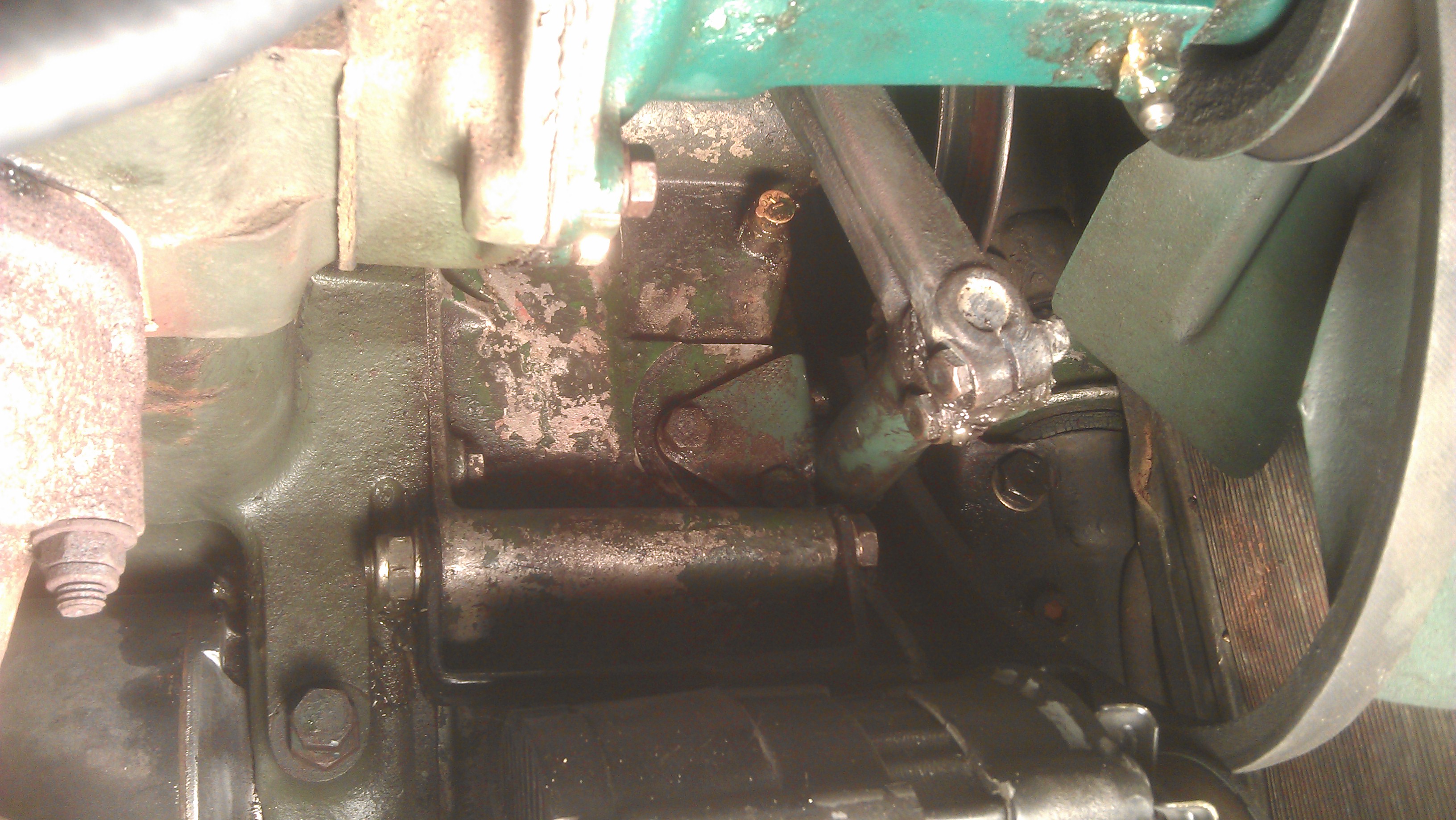

Erstmal vielen Dank für die prompten Antworten. Ich werde das Schaltgestänge demontieren, da der Support von den unteren Schaltgabelbetätigungen mit dem Blech verschweißt ist. Nach der Demontage werde ich die von euch beschriebene Einstellschraube finden. Max. 2mm sind in der Literatur als Spiel beschrieben. Hänge ein Bild an

Re: Kupplungsgabelanschlag einstellen
Guten Abend, vielen Dank CVC'ler! Aktion erfolgreich beendet. Die Schraube hatte sich gelöst und war herausgefallen, der Mitnehmerhaken konnte so die Verriegelungsachse nicht ziehen. Schraube mit Sicherungskleber eingesetzt. Spiel 1mm, unteres Schaltgestänge wieder angebaut und erfolgreich das Getriebe getestet. Schaltet sich wieder butterweich. Vielen Dank für Eure Unterstützung.
