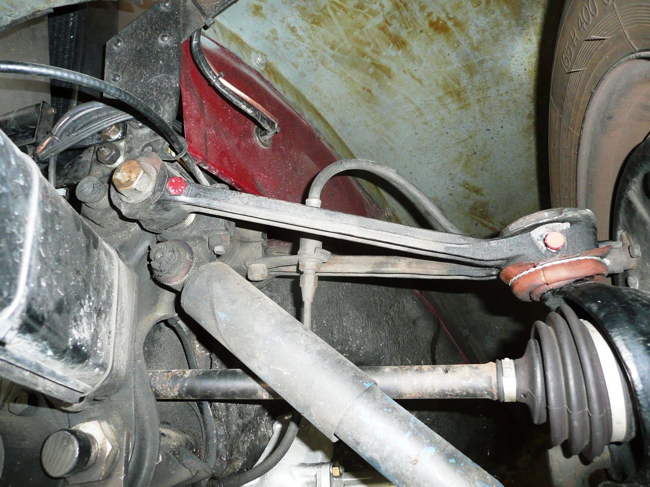

Jo, Meini & Co haben recht, die wartungsfreien Gelenke sitzen ggf. in den Triangellagern. Ich hatte mich primär auf die Schmiernippel, also das Wesentliche,  fixiert.
