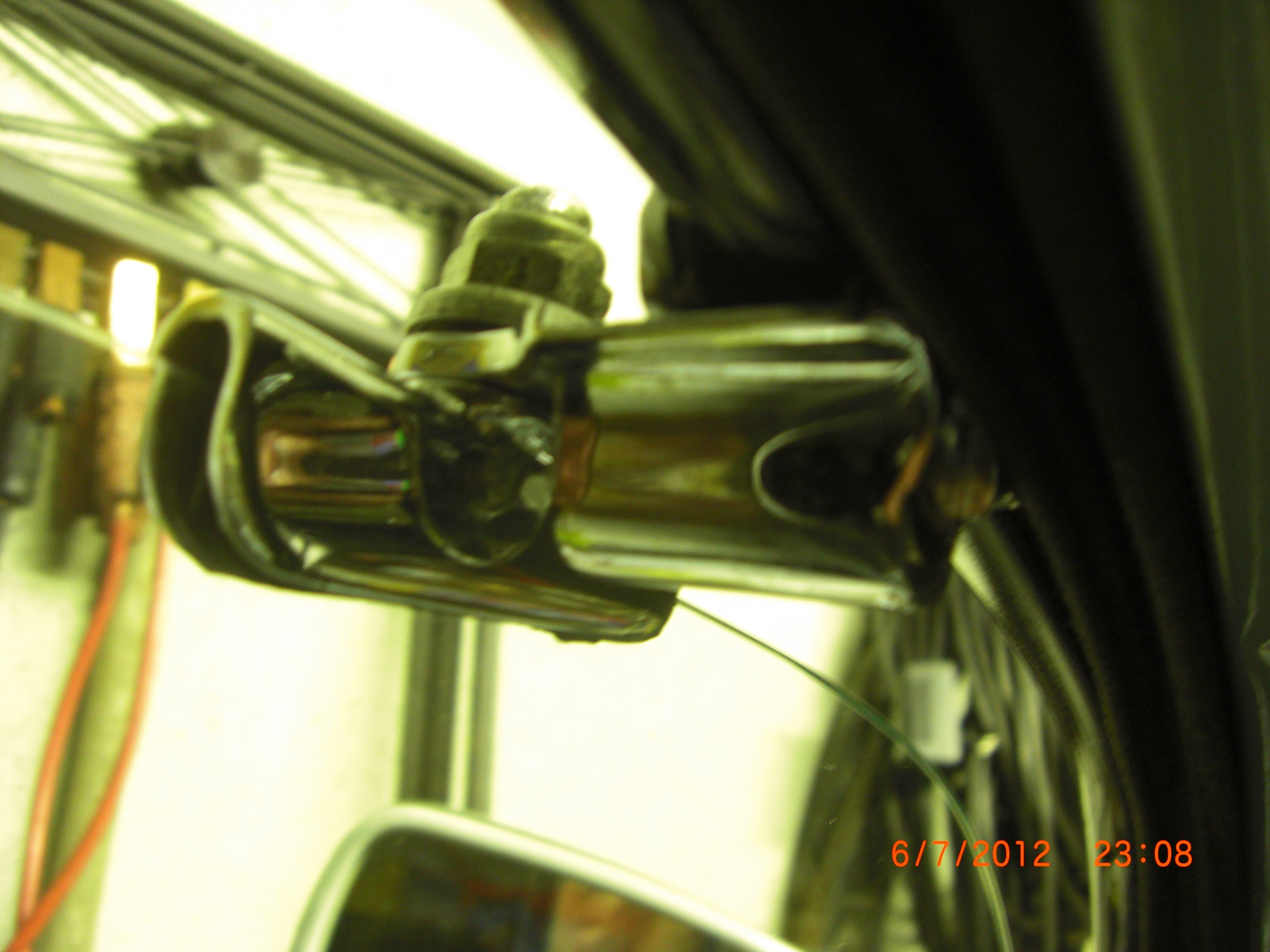

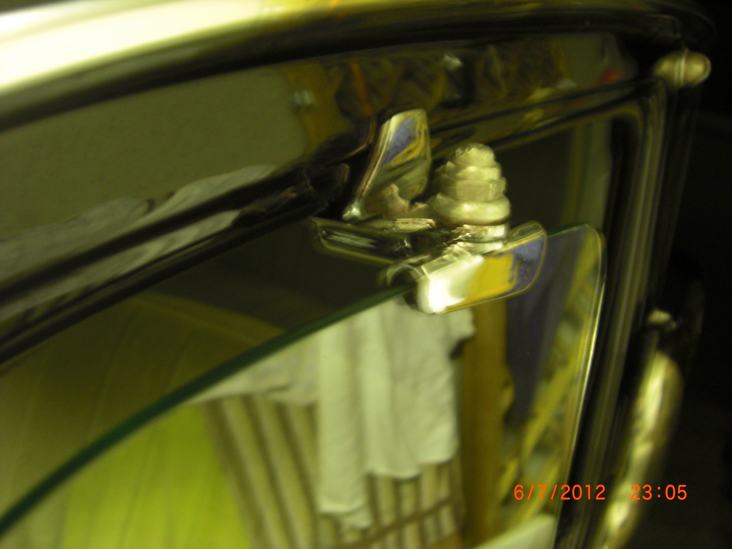

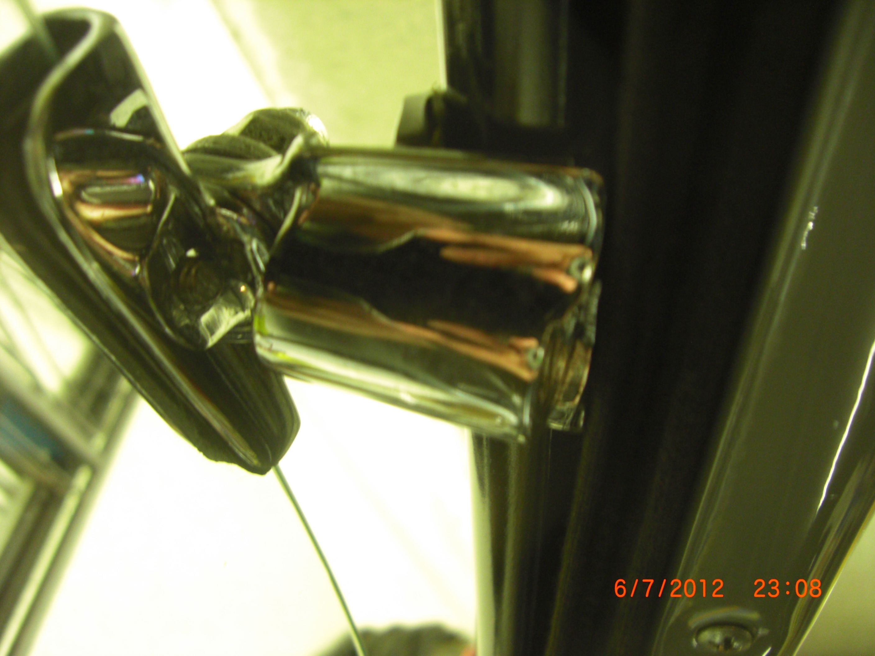

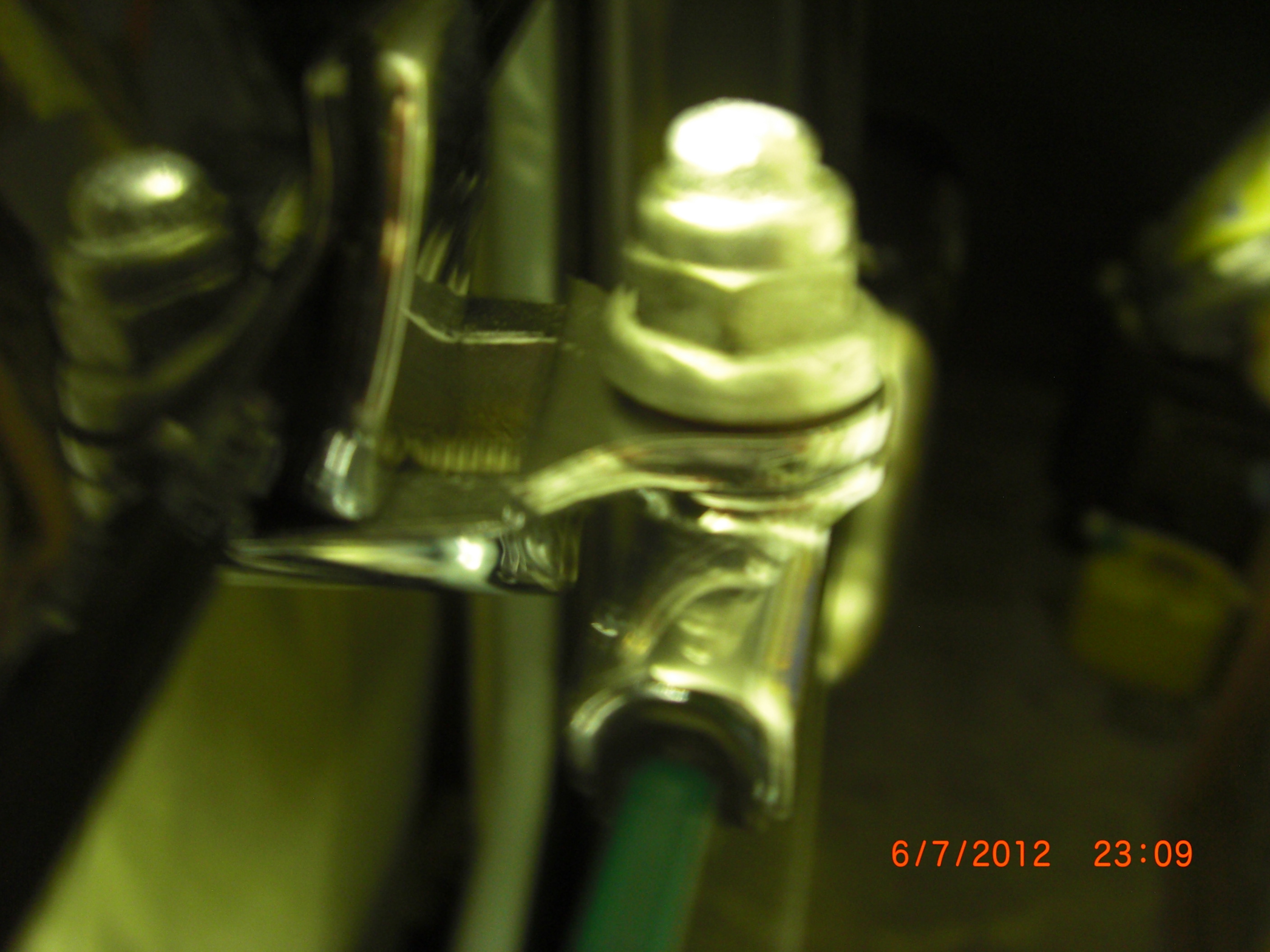

ich glaube die du auf der Fahrerseite hast muß auf die andere Seite.
Hier ein paar Bilder die ich gerade gemacht habe es war Dunkel und ohne Blitz aber schau mal!
Gruß aus KA
Roland
Re: Seiten-Windabweiser, Montage
Bild 2

Bild 3

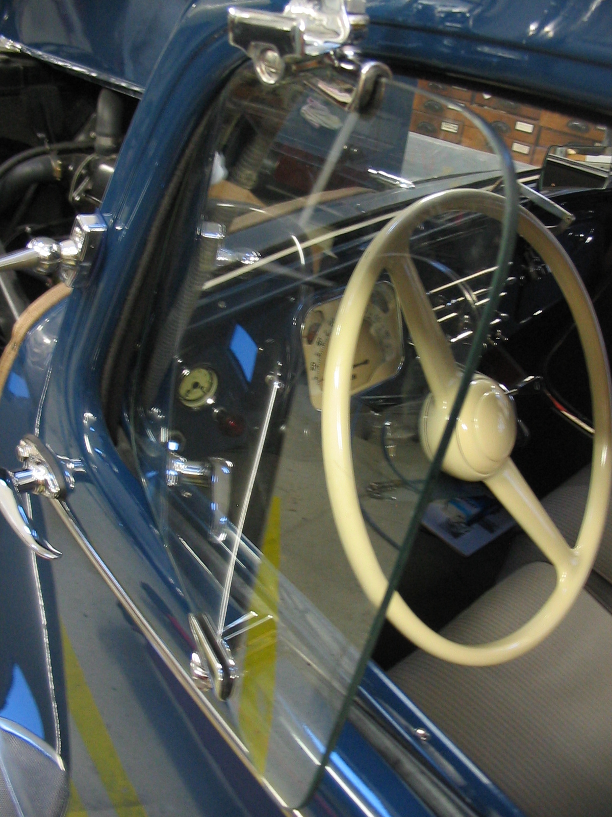

Tach Bernhard,

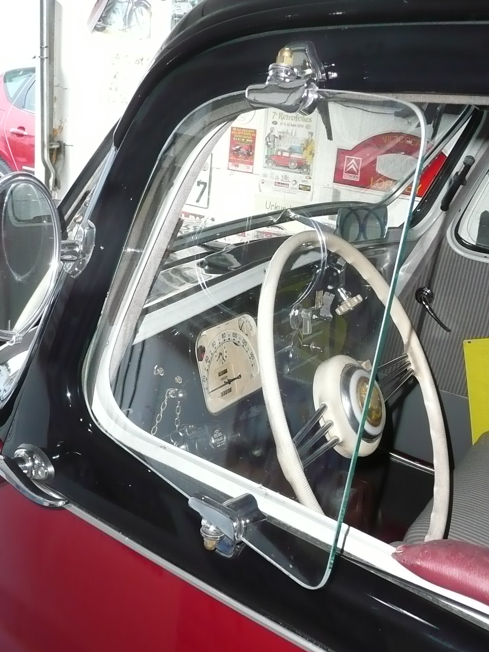

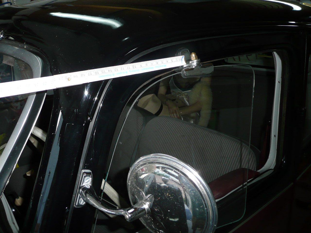

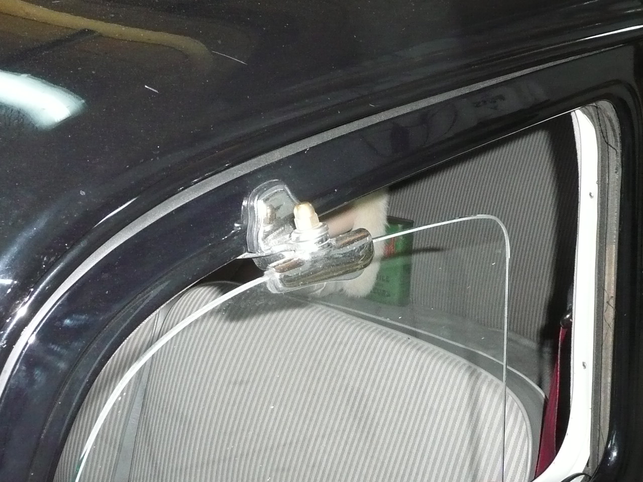

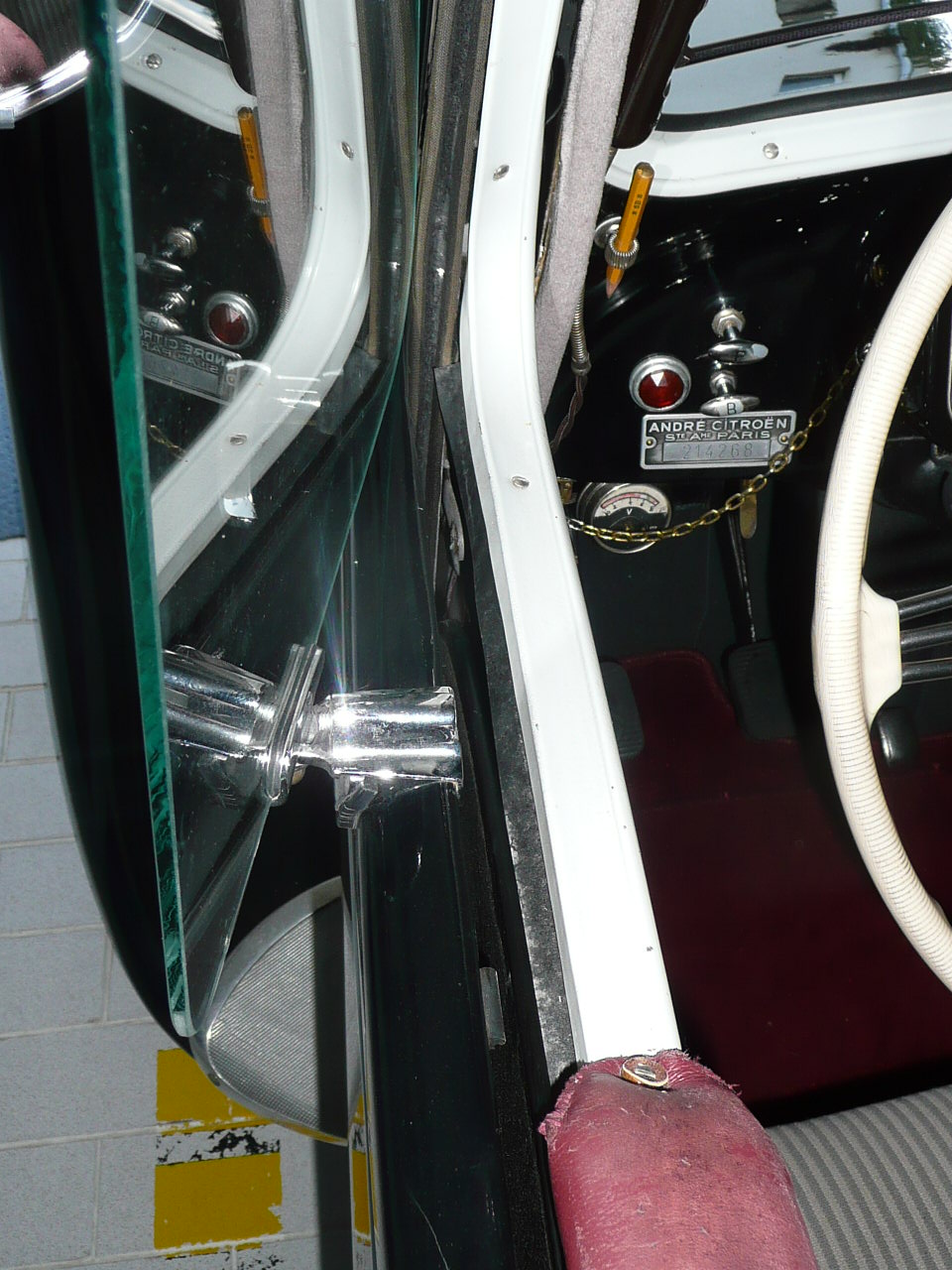

auch von mir noch ein paar just gemachte Bilder. Du mußt zuerst die Halter montieren. Dann werden die Scheiben mit den Gummilaschen eingeschoben.
Da das recht streng geht, ist es hilfreich, die Gummi unmittelbar zuvor mit Benzin einzupinseln.
... noch eins

... und noch eins ...

... und nochmal eins.
Mitternachtsgrüße.
