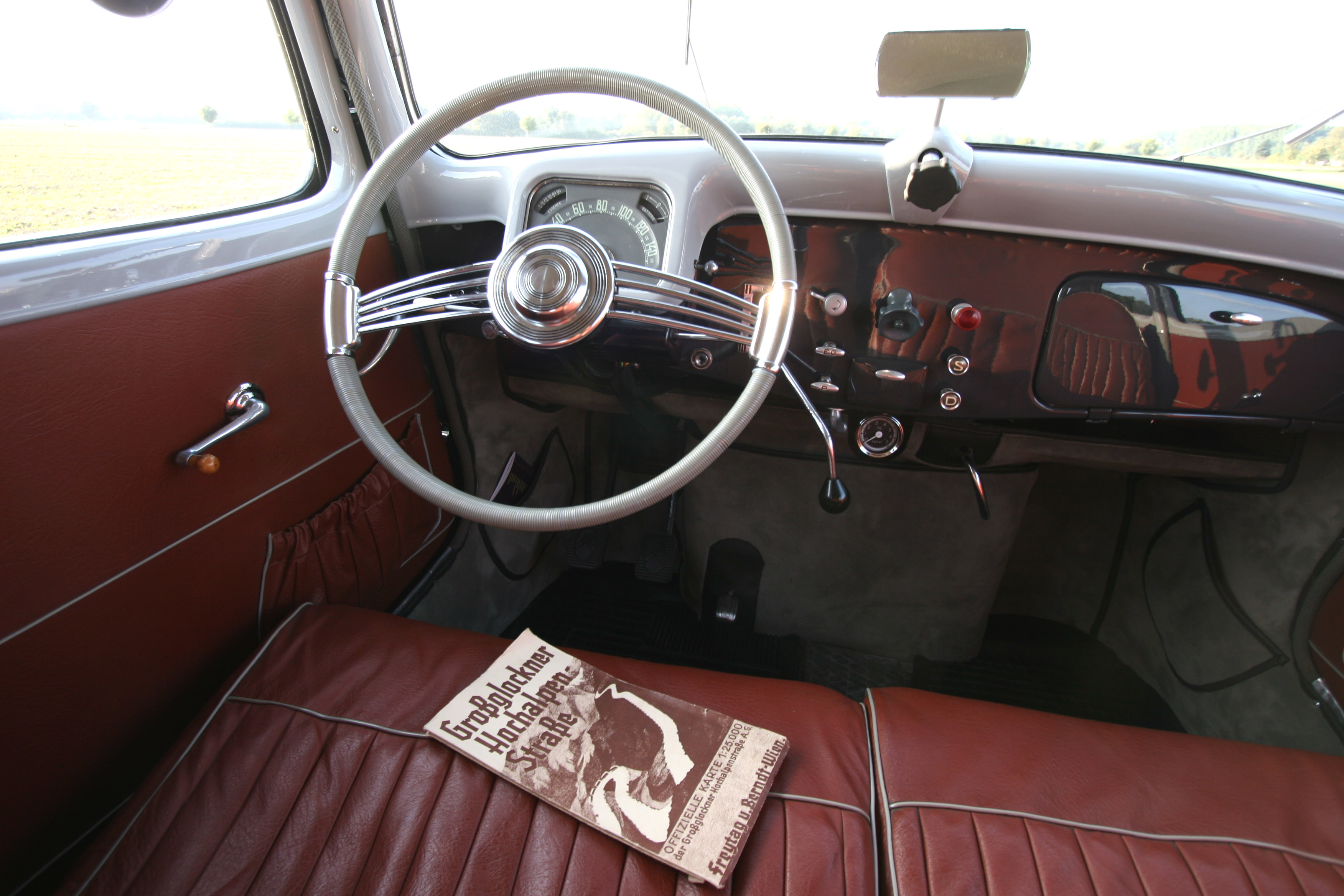

Hallo Volker,
als Extra gab es seinerzeit auch rotes Kunstleder, welches wie ein zusätzlicher Schonbezug über den standardmäßigen, graugestreiften Wollstoff gezogen wurde, und zwar sowohl auf den Sitzen als auch auf den Türverkleidungen. Siehe anliegendes Foto.
Schau doch mal unter dem Leder nach, ob es bei deiner Traction auch so ist.
Ich habe inzwischen den Kunstlederbezug von meinen Sitzen allerdings abgezogen, da der Originalstoff darunter noch total o.k. war. Mein (einziger) Vorbesitzer hatte das Kunstleder offensichtlich von Anfang an drin. In meinen Seitenverkleidungen war allerdings der Stoff durch Feuchtigkeit vergammelt.
Herr Louis von Fa. Schäfer hat aber eine Bezugsquelle für den Stoff, der zwar nicht ganz billig ist, aber vom Design 100%ig dem Original entspricht und auch qualitativ sehr gut ist.

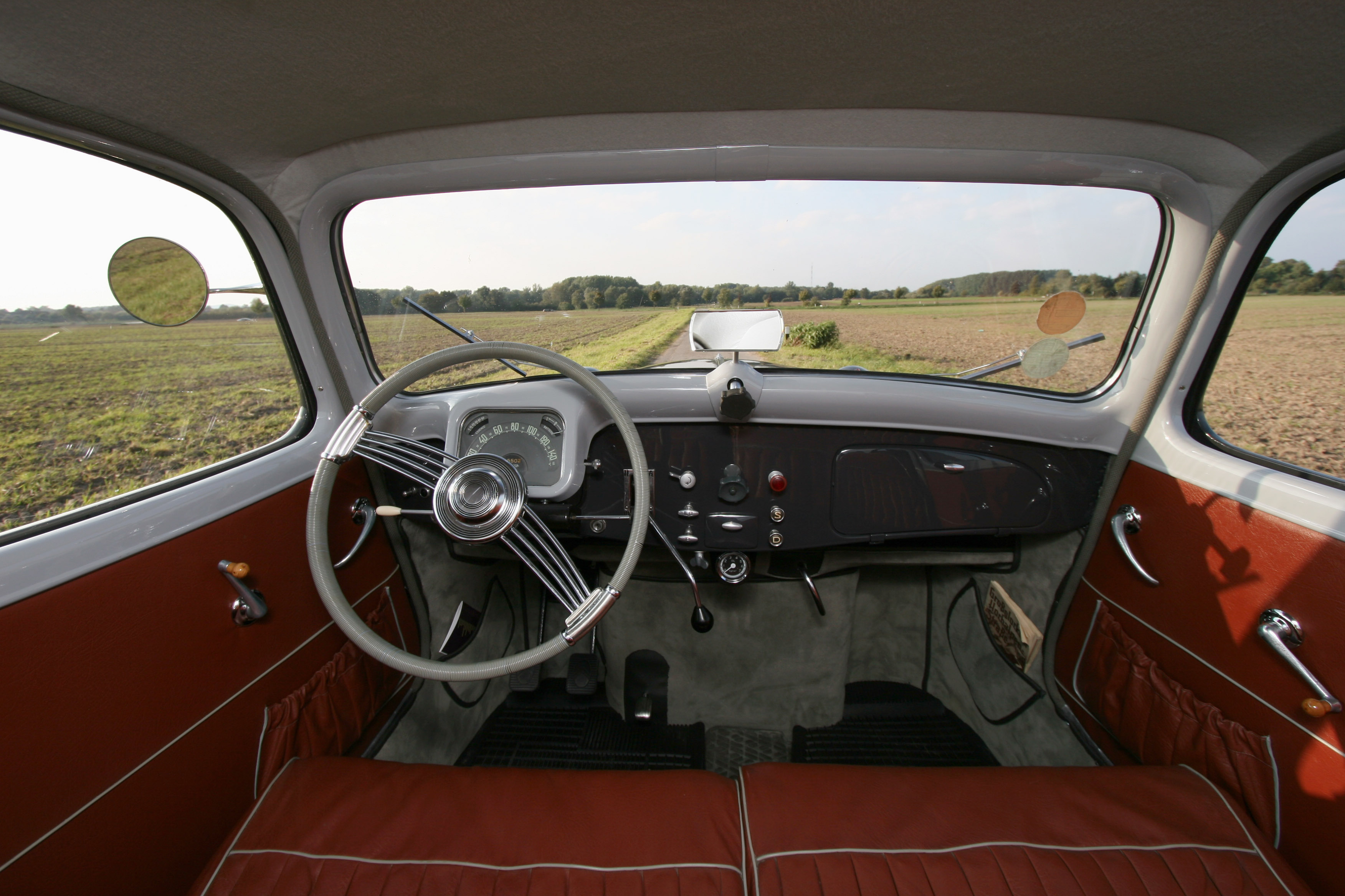

Hallo Volker,
ein Foto von der Kunstlederausstattung habe ich noch, siehe Anlage, aber leider nicht mehr von der Rückbank.
Habe das Kunstleder - wie gesagt - abgezogen, zumal man darauf bei Wärme ziemlich schwitzt.
Die Befestigung der Seitenteile erfolgt übrigens original mit verdeckten Clipsen im Türinnenblech, sowie durch die Türklinke, die Fensterkurbel und am oberen Rand durch den Innenfensterrahmen.

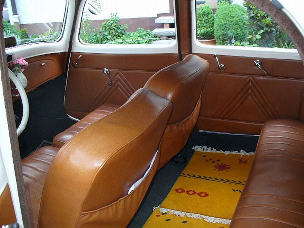

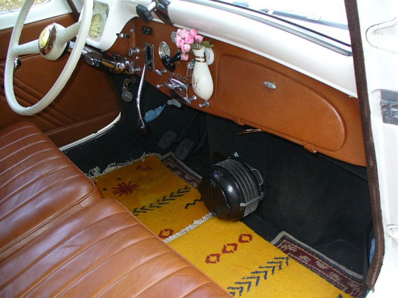

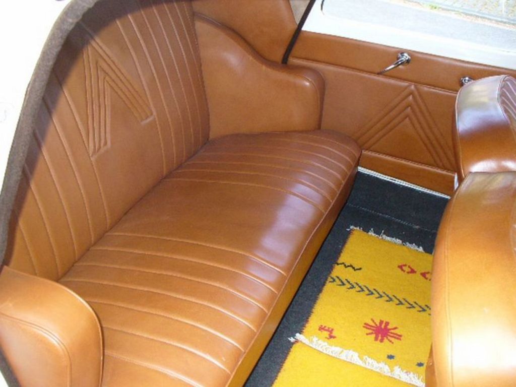

Sitze vorne, Leder
[img]http://up.picr.de/10589952tj.jpg[/img]
Sitze hinten,Leder
[img]http://up.picr.de/10589951xy.jpg[/img]
Himmel selbst genäht
[img]http://up.picr.de/10589950tu.jpg[/img]
Gruß Lu

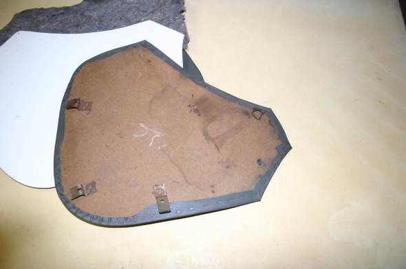

ich meinte nicht die Seitenteile an den Türen. Das Teil, welches ich meine, sieht man gut auf dem Bild von Peter Mävers. Es ist das graue Teil, welches sich oberhalb der Sitzlehne der Rücksitzbank befidet und etwas in den Dachhimmel reingeht. Wie wird das original befestigt?
Volker
9 Zuletzt bearbeitet von vmguzzi (28.05.2012 16:52)
Re: Innenausstattung 11 CV
Mit Klammern wird das festgemacht
