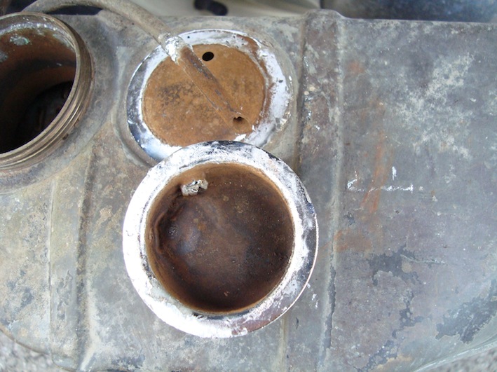

Re: Kühlwasserverlust
Bleibt die Frage warum in Meinis Kühler kein Ventil drinnen ist. Wurden unterschiedliche Kühler ausgeliefert? Oder wurde das Ventil im Rahmen einer Kühlerrevision in Ermangelung eines Erstzteils entfernt?
21
Was mann nicht wahrhaben will kann auch nicht sein.
Siehe neues foto und überlege mal wo und wie hier hier ein überdruckventil platz haben sollte. Aber ist wahrscheinlich das betteln nicht wert.
Vielleicht kann jetzt nochmal einer etwas über offene und geschlossene system lavieren.
Wie ein namhafter deutscher satiriker schon mal sagte: Wenn man schon nichts weiss, erst mal die schnauze halten.
Lieber Heini ,
ich muß schon sagen , du  nervst. Wieso passt in den Dom denn kein Überdruckventil hinein?. Das ist locker dort unterzubringen. Vieleicht wurde es bei deinem Schrotthühler entfernt.Frag doch einfach mal deinen Haus und Hofmechaniker,evt. kann er dir weiterhelfen. Ansonsten kommen von Dir ja nur einige gehässige Anmerkungen und kaum Hilfestellungen für nicht so versierte Schrauber wie Du anscheinend einer bist oder ?. Ansonsten zitiere doch für Dich ganz alleine den großen deutschen Satiriker.
So- ich jetzt auch mal...:
In meinem Gängster ist der in den Fotos gezeigte Kühler eingebaut, mit diesem Dampfdom obendrauf.
Der Kühlwasserverlust ist praktisch null- daraus schließe ich, daß im Dampfdom irgendeine Art von Überdruckventil stecken muß, sonst wäre das nicht so.
Ein Beispiel aus meinem HY- da steckt ja grundsätzlich der gleiche Motor drin, mit dem ID-Alukopf.
Der Kühler hat so einen Standarddeckel mit eingebautem Überdruckventil. Diese Deckel kann man in verschiedenen Öffnungsdrücken kaufen, ich habe einen mit 0,5 bar.
Aber da ist noch ein zweites Ventil drin, und das öffnet bei Unterdruck! Ist ganz klein, nur ganz schwach federbelastet und ermöglicht einen Außenluftzugang bei Unterdruck.
Als ich das Wägle gekauft habe, wußte ich von dem Vakuumventil nichts, und ich hatte einen satten Kühlwasserverbrauch, so 2 Liter auf 1000 km. Eine Plastikflasche am Überlauf hat gezeigt, daß er 's da 'rausdrückt.
Irgendwann habe ich mal den Deckel getauscht- TaDaaaaaa....
Im alten Deckel hat das Vakuumventil gefehlt...
Jetzt braucht er fast nix mehr an Wasser, so wie der Gängster.
Ohne Überdruckventil fliegt die Brühe großzügig außenbords.
