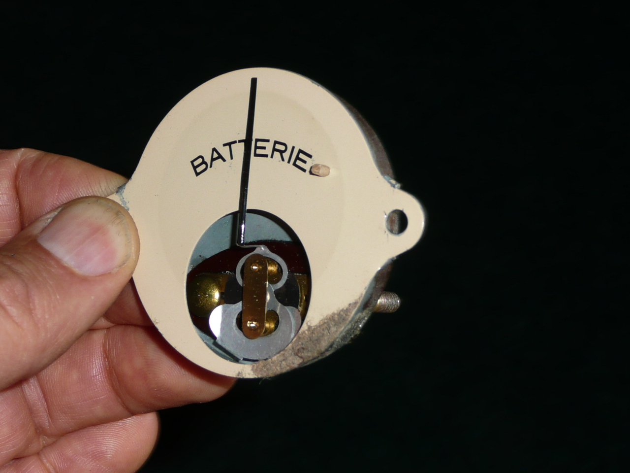

Was zeigt denn das Amperemeter jeweils an?
Re: Zündanlage CV11 BL
die Kontrollleuchte leuchtet immer. Die Batterieanzeige scheint nicht angeschlossen zu sein. Die Lima ist 12V.
Dann nimm ein (Zangen-)Amperemeter und messe, ob bei der Erhöhung der Drehzahl über den LL hinaus Ladestrom fließt.
