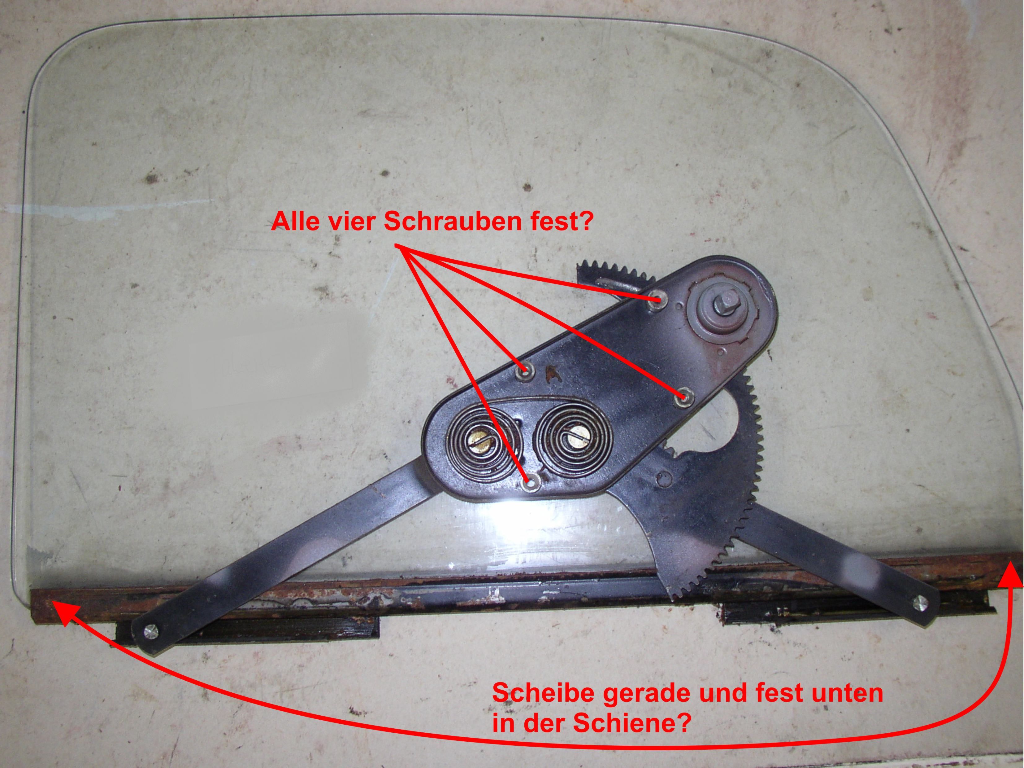

Der Fenstertrieb kann das Fenster eigentlich nur gerade hochheben, wenn:
- die vier Schrauben des Kurbelmechanismus fest an ihrer Stelle sitzen, (siehe Foto anbei)
- die neue Scheibe gerade und bis ganz unten in der Klemmschiene sitzt, und zwar so, daß auch der seitliche Abstand zwischen Scheibekante  und Schienekante so ist, wie bei der alten Scheibe
- und das neue Samtprofil die richtige Dicke hat, d.h. die Scheibe dort ohne Seitenspiel drinsitzt.
Von einer Veränderung der Hebearme würde ich abraten. Ich habe noch nie gehört, daß soetwas nötig ist.
Wie Du sicher gesehen hast, werden die beiden Hebearme durch eine Art Zahntrieb bewegt. Untersuch mal, ob dort im Zahntrieb die Ursache zu suchen ist.  Ich denke auch, daß ein gebrauchter Ersatz-Trieb bei unseren Teilehändlern zu kriegen ist. Vielleicht sogar nur mal zum Ausprobieren.
Viel Erfolg
Peter

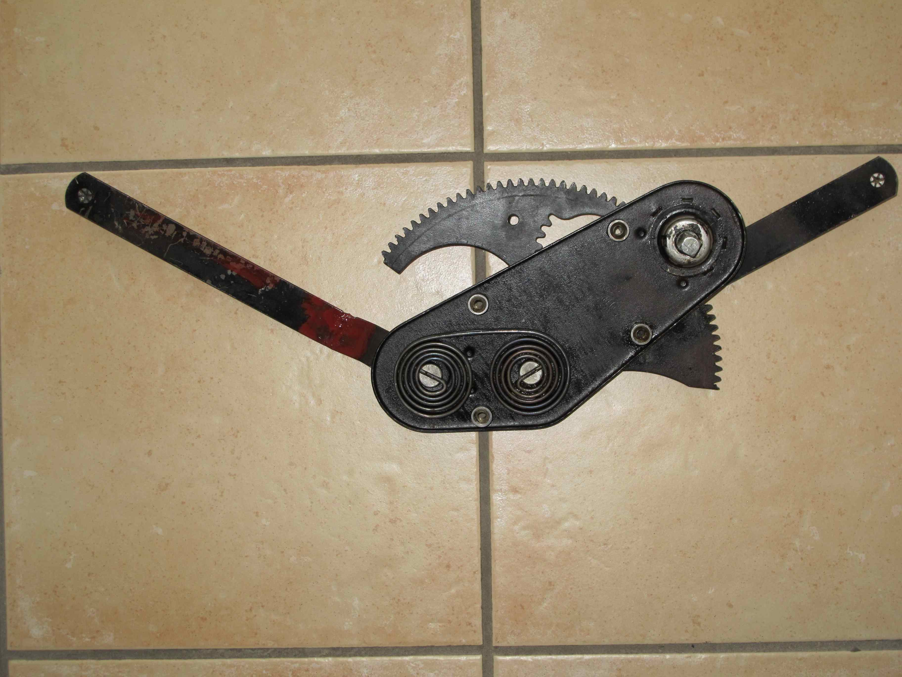

Der hintere Arm des Hebers war in sich verdreht und fast einen Zentimeter zu niedrig im Vergleich zum vorderen Arm.
Da hat jemand mal grobe Gewalt angewendet.
Eigentlich ist das Teil für die Ewigkeit gebaut.
Also: Angesägt, Höhe angeglichen, Drehung/Verwindung ausgeglichen, zusammengeschweißt.
Heber hebt, Fenster dicht. OK.
Die Langlöcher der Befestigung haben eine Justierung nur in homöopathischen Dosen zugelassen. In meinem Problemfall reichte das nicht. Wenn es nur um 1-2 mm geht, kann das funktionieren.
Auf dem Bild sieht man, wie die Gerade, die durch die beiden linken Befestigunggewinde des Hebers im rechten Winkel zu der Linie zwischen den beiden Rollen der Heberarme stehen muss. (Die Abweichung die man noch sieht kommt dadurch, das der Heber beim fotographieren nicht ganz auflag).
