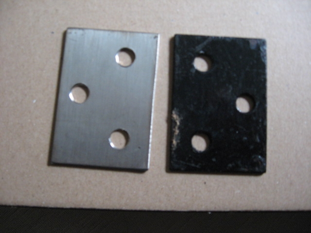

nach längerer Abwesenheit habe ich mal wieder eine Frage.
Bei meinem 11 CV BN sitzen die Türen sehr unterschiedlich. Die Beifahrertür passt ganz genau. Die anderen 3 Türen stoßen entweder unten oder am mittleren Holm an.
Gibt es eine Möglichkeit, die Türen einzustellen, oder muß ich da doch das Blech selbst bearbeiten?

Hallo Volker,
es gibt schon die Möglichkeit die Türen vom 11er einzustellen. Zuerst mußt Du einmal prüfen, ob die Gewindeplatten in der Tür (nach lösen der Befestigungsschrauben) freigängig sind. Diese haben in der Regel so viel Spiel, daß Du damit die Höhe und die Tiefe der Tür ein wenig einstellen kannst.
Das Spaltmaß veränderst Du durch hinzufügen oder entfernen der Metallplatten zwischen Tür und Scharnier.
Diese kann man sich leicht aus 1,5mm Niro-Blech selbst herstellen.
