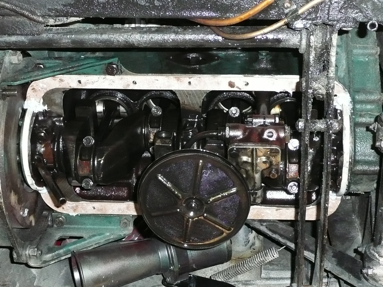

Beim Typ B lassen sich die beiden Ölwannendichtungen nach leichtem Anheben des Motors und mit etwas Fingerakrobatik recht gut von unten erneuern.

danke für das Foto! Die undichten Stellen sind die bogenförmigen Aussparungen zum Motorblock. Du schreibst, der Motor soll angehoben werden, wie soll ich das verstehen? Die Ölwanne ist wohl zuerst zu demontieren, dann kann die Dichtung erneuert werden. Oder geht es noch anders?
Vielen Dank!
Rudi
