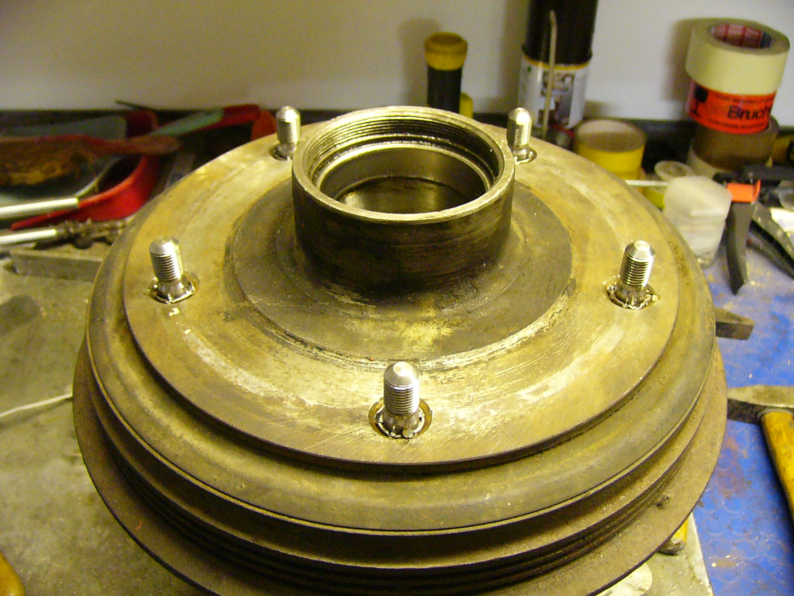

an meinem 11BL waren die Gewinde an 3 Bolzen kaputt.
Die Bolzen kann man bei Schäfer bestellen.
Es sind vom Matrial her gute Nachfertigungen.
Allerdings sind diese glatt und nicht gerändelt.
Daher drehen sie mit, wenn man sie einfach nur in die Trommel presst. Der Kragen, den man verstemmen könnte, um gegen Mitdrehen zu sichern reicht nicht.
Lösung A: Mit dem Schweißgerät einen kleinen Punkt setzen.
Lösung B: Den Bolzen rändeln lassen (Dreherei) und mit Unterlegscheibe und Mutter reinziehen.
Lösung C: Im Schraubstock "Rändeln". Also mit den Schraubstockbacken den Teil der Bolzen tief aufrauen, der in der Trommel stecken muss. Dann mit U-Scheiben und Mutter reinziehen.
Ich habe Lösung C plus rote Gewindesicherung benutzt.
Neue Muttern dazu und nicht zu fest anziehen.
Viel Erfolg
Re: Radbolzen, Muttern drehen durch
Das Material der original Radmuttern und Bolzen ist schon fragwürdig !
Bei den Nachfertigungen schaut es etwas besser aus.
Wenn Du neue Bolzen und Muttern bei Uli kaufst, bist Du gut bedient.
Die Bolzen lassen sich mit etwas Mühe verstemmen.
Der Tip mit den Schraubstockbacken ist prima !
Viel Erfolg !

Auch danke ich für das Bild. Gibt es auch evtl. eine Aufnahme von der  Rückseite der Bremstrommel ?
