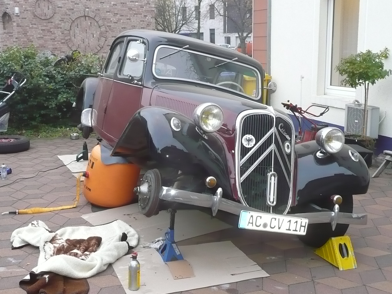

Im übernächsten 'Veteran' erscheint ein ausführlicher Beitrag über die Hohlraum- und Unterbodenkonservierung am 11 CV.

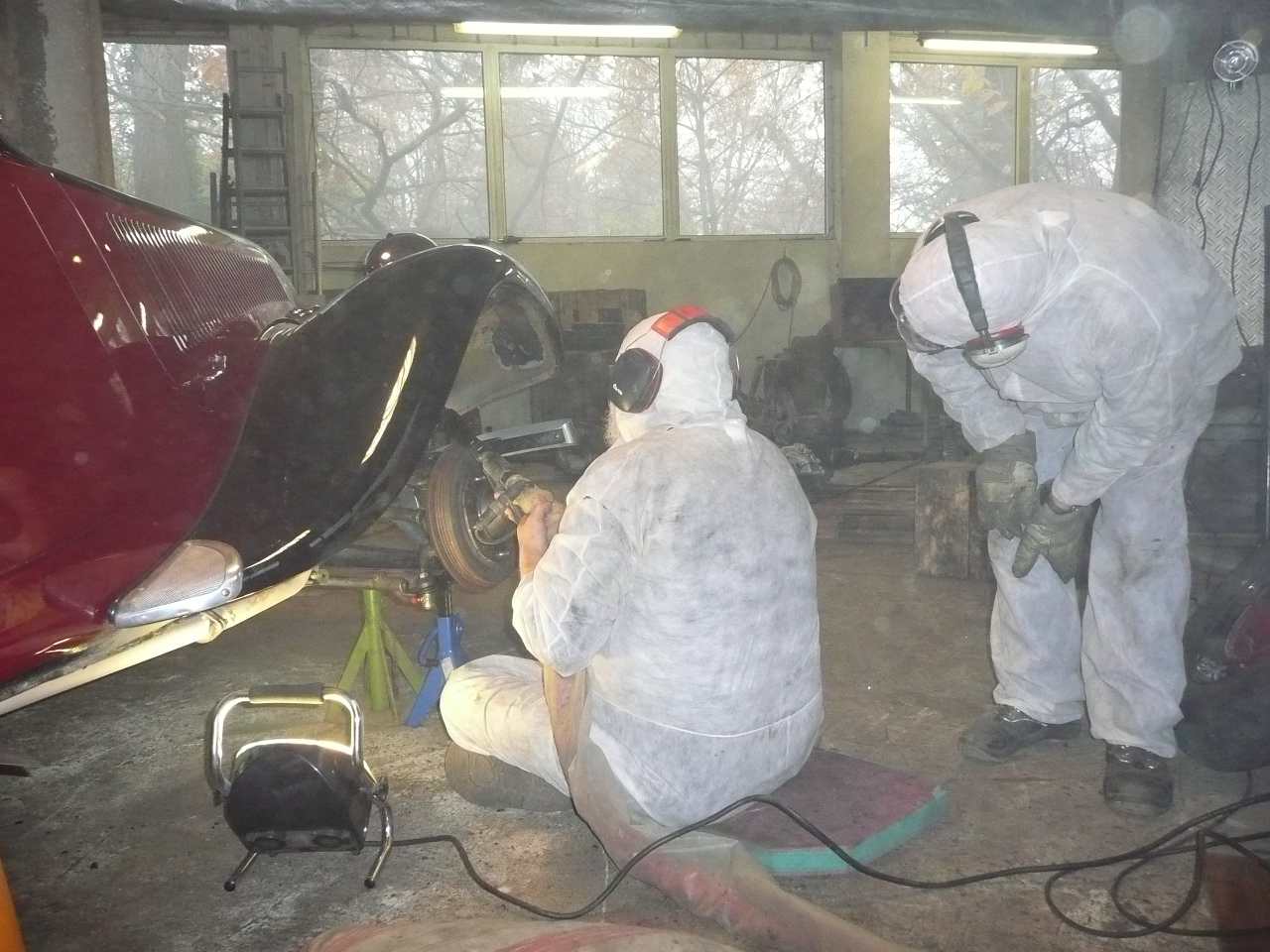

Technischer Trost: Eine Wachs- beziehungsweise Fettkonservierung sollte optimalerweise wegen der Vernetzung beziehunsweise des Diffundierens der leichtflüchtigen Bestandteile nach Möglichkeit während der warmen Jahreszeit durchgeführt werden.
