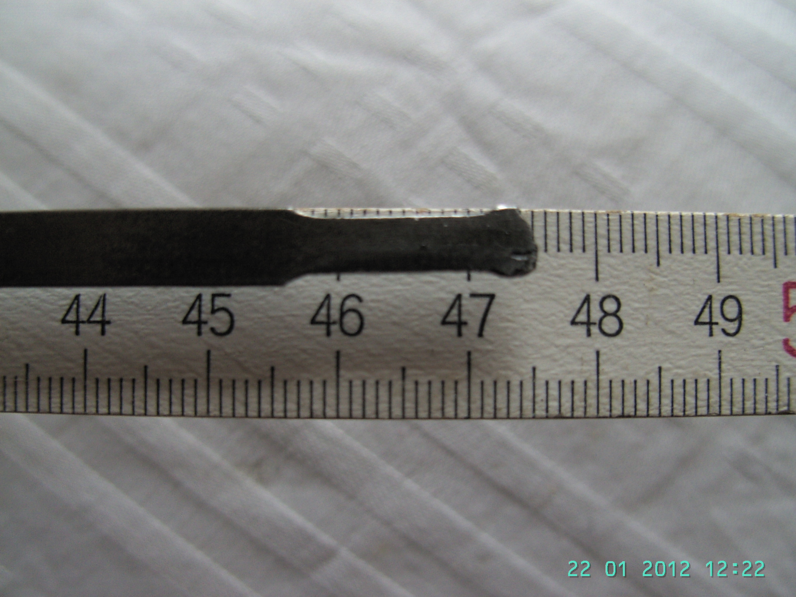

hallo liebe Freunde,
mir ist jetzt ganz schwindelig von dem vielen Schleudern und Schaum und Spritzern. Vielen Dank für die vielen Beiträge. Ich habe mich gerade mal unters Auto im kalten Winterquartier gelegt. Die Ölwanne ist o.k. Den Meßstab habe ich fotografiert. Er hat exakt die 47,5 cm. Der Ölstand liegt so bei 46,7 cm. Demnach dürfte da noch ein knappes Literchen reinpassen. Ich verspreche, auch nicht mehr mit Benzin nachzuspülen. Als ich das Auto vor Jahren nach 18 Jahren in einer Sammlung kaufte, war da enorm viel Dreck drin, wie ich in einem Beitrag des Veteran schrieb. Wahrscheinlich sind da noch Mengen an Pampe im Motorblock. Vielleicht werde ich den mal aufmachen - jedoch hält mich das "never open a running machine" vorerst zurück. Allen Schreibern wünsche ich ein freudiges Warten auf die kommende Saison.
Grüße vom Rhein, in dem gerade mal viel Wasser ist.
Martin Werner
