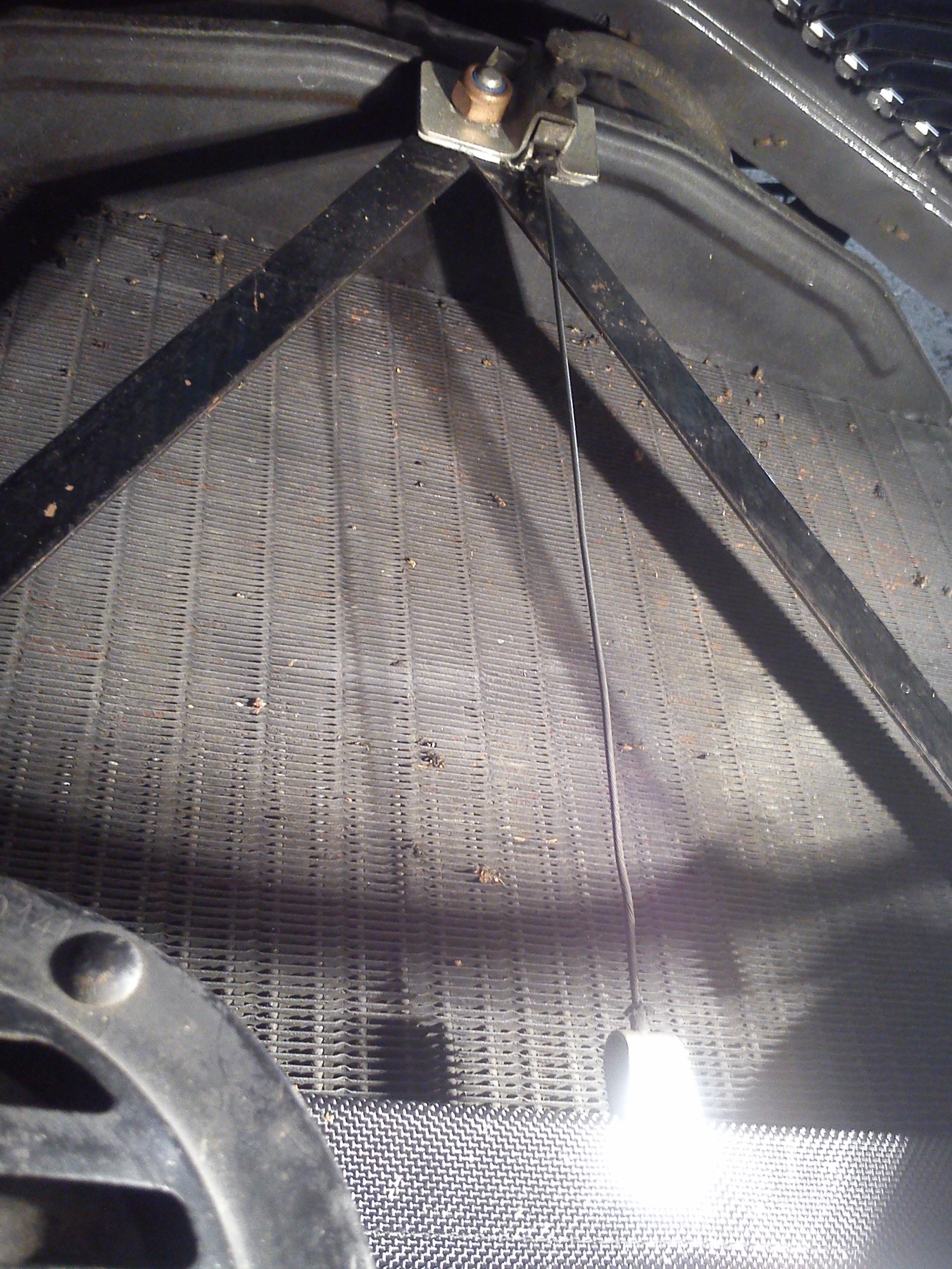

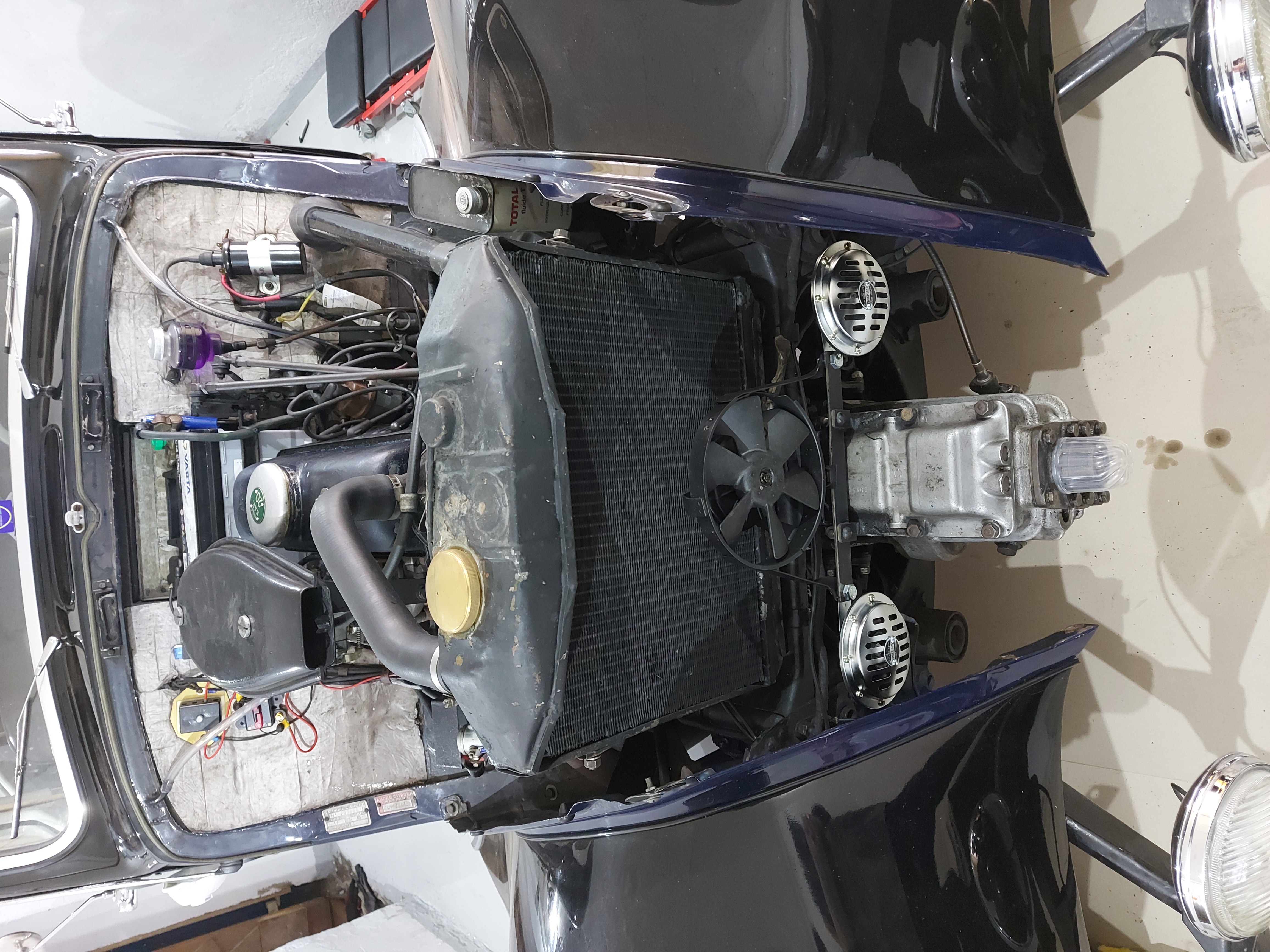

			<description><![CDATA[<p>Hallo Lothar,</p><p>was versprichst du dir denn von dem zusätzlichen Lüfter?<br />Bei einem intakten Kühler sind normalerweise die Kühlwassertemperaturen der Traction selbst im Sommer eher zu niedrig als zu hoch, weshalb man eigentlich eine Jalousie zur Abdeckung der Kühlerfläche benötigt. <br />Ich fahre immer mindestens mit halb geschlossener, meistens ganz geschlossener Jalousie und erreiche so kaum mal 90°.</p><p>Schöne Grüße, Ferdi</p>]]></description>

			<description><![CDATA[<p>So, zum dritten Mal! Zwei Beiträge sind im Nirwana verschwunden, angeblich war ich nicht angemeldet!<br />Vielleicht ist das hier nicht meins! </p><p>Mir war das schon ein wenig unangenehm, so eine Frage zu stellen. So eine Motorhaube ist schließlich kein Wunderwerk der Technik.<br />Aber ich denke, es ist besser, aus Erfahrungen und Fehlern Anderer zu lernen, als das man sie wiederholt.<br />(Ein Fehler wird auch nicht besser, wenn er von jedem einzelnen gemacht wird)<br />Auf jeden Fall möchte ich mich bei Euch für die Antworten bedanken,<br />die haben mir geholfen und ein Wenig die Angst genommen.<br />Jetzt als Ergänzung: die Kühlermaske habe ich abgenommen, weil ich die Hörner von 6Volt auf 12Volt gewechselt habe und noch einen Lüfter vor dem Kühler verbaut habe. Nun komme ich besser an alle Sachen ran, um neue Leitungen zu verlegen. Teilweise sind die Leitungen an der Isolierung gebrochen.</p><p>Mit freundlichen &quot;Doppelwinkel&quot; Grüßen<br />Lothar</p>]]></description>

			<description><![CDATA[<p>Erst mal allen hier im Forum ein gesundes neues Jahr 2021 und das wir wieder Treffen und Ausflüge machen können, das wünsche ich uns allen.</p><p>Jetzt zu meiner Frage: Wie nehme ich die Motorhaube am besten ab ohne etwas zu beschädigen?<br />Was bisher geschah:<br />Bis jetzt habe ich den Kühlergrill demontiert, auch die Arretierung an beiden Motorhauben-Hälften sind ausgehangen. Auf der Zierleiste (Mittelstück) zur Frontscheibe sitzt noch eine Schraube. <br />Meine Vorstellung:<br />Ich denke, wenn ich die Schraube löse (so wie vorne am Kühler), dann kann man die Motorhaube nach vorne ziehen und dann sind die beiden Motorhauben-Hälften lose. Kann ich danach mit einem Helfer beide Motorhauben-Hälften zusammen herunternehmen ( vielleicht die Kotflügel vorher mit einer Decke schützen)?<br />Oder kann man das Mittelstück einfach rausziehen und an jeder Seite steht jemand und hält die Motorhauben-Hälften fest?<br />Ich hoffe, das ich mich verständlich ausgedrückt habe und freue mich auf eure Antworten.<br />MfG Lothar</p>]]></description>
