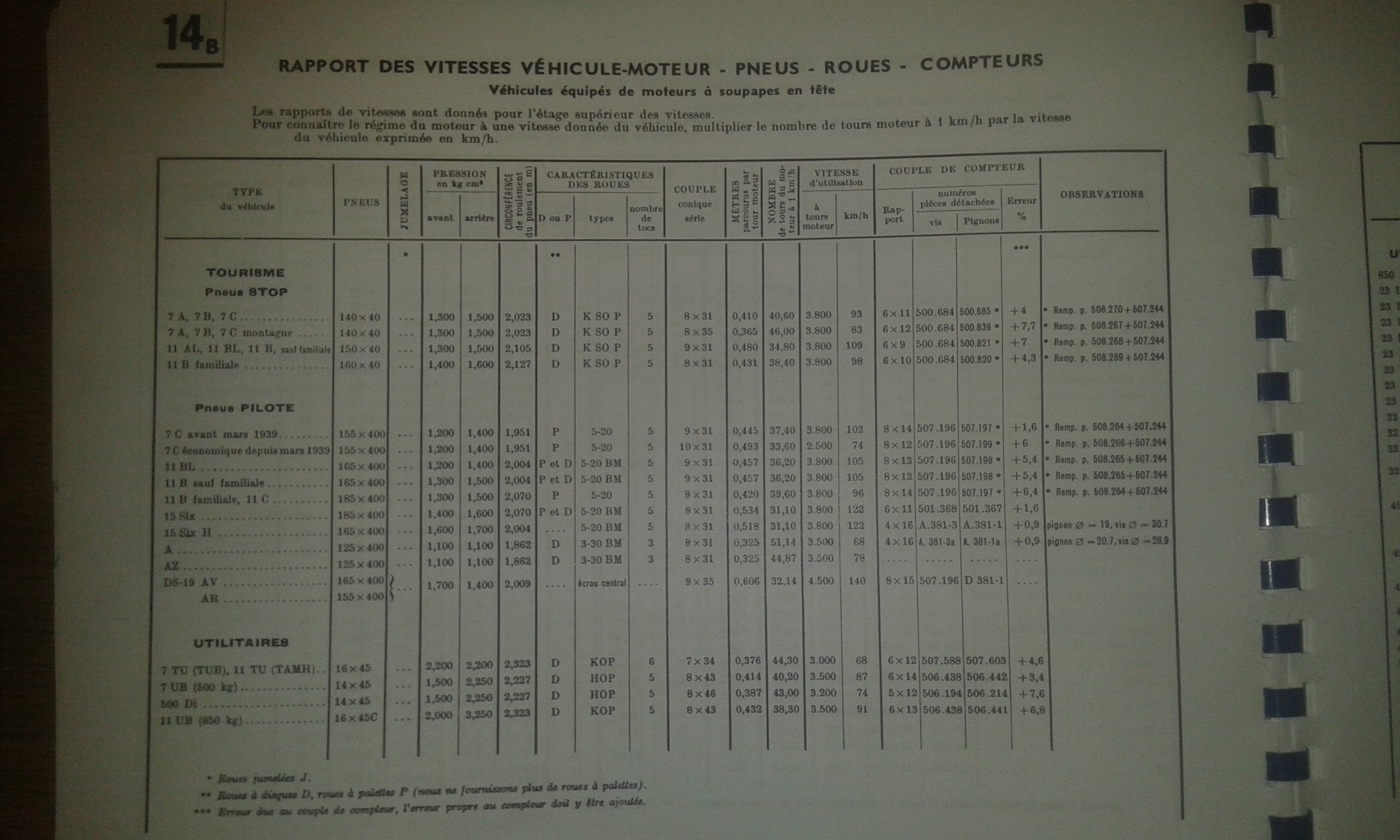

			<description><![CDATA[<p>Guten Abend zusammen</p><p>Ich empfehle bei der 185x400 versus 165x400 Diskussion zu beachten, dass die &quot;richtige&quot; Getriebe Pignon-Tellerrad Übersetzung passen sollte:<br />bei 185x400 -&gt; 8x31<br />bei 165x400 -&gt; 9x31<br />Die Übersetzung ist aus der vollständigen Tabelle (siehe unter Beitrag 8), in der Spalte &quot;Couple conique&quot; angegeben ...<br />Erläuterung: <br />8 oder 9 = Kegelradzähnezahl<br />31&nbsp; &nbsp; &nbsp; &nbsp; &nbsp; = Tellerradzähnezahl<br />Das Getriebe ist in der Regel mit einem Blechschild gekennzeichnet; wer dem Schild nicht traut zählt die Zähne nach der Demontage des Getriebedeckels ;-)</p><p>Schöne Abe</p>]]></description>

			<description><![CDATA[<p>Ich würde prüfen, ob die Felgen für 185er und 165er identisch sind. Auf Deinen Familiale gehören defintiv 185er. Wenn die Felgen nicht stimmen sollten, kriegst Du ein Problem. Anbei die vollständige Tabelle. Finde keine Maße für die Felge, aber ist vlt. doch hilfreich (auch für den TÜV).</p>]]></description>

			<description><![CDATA[<p>11B Familiale: 185-400, siehe Anhang</p>]]></description>
