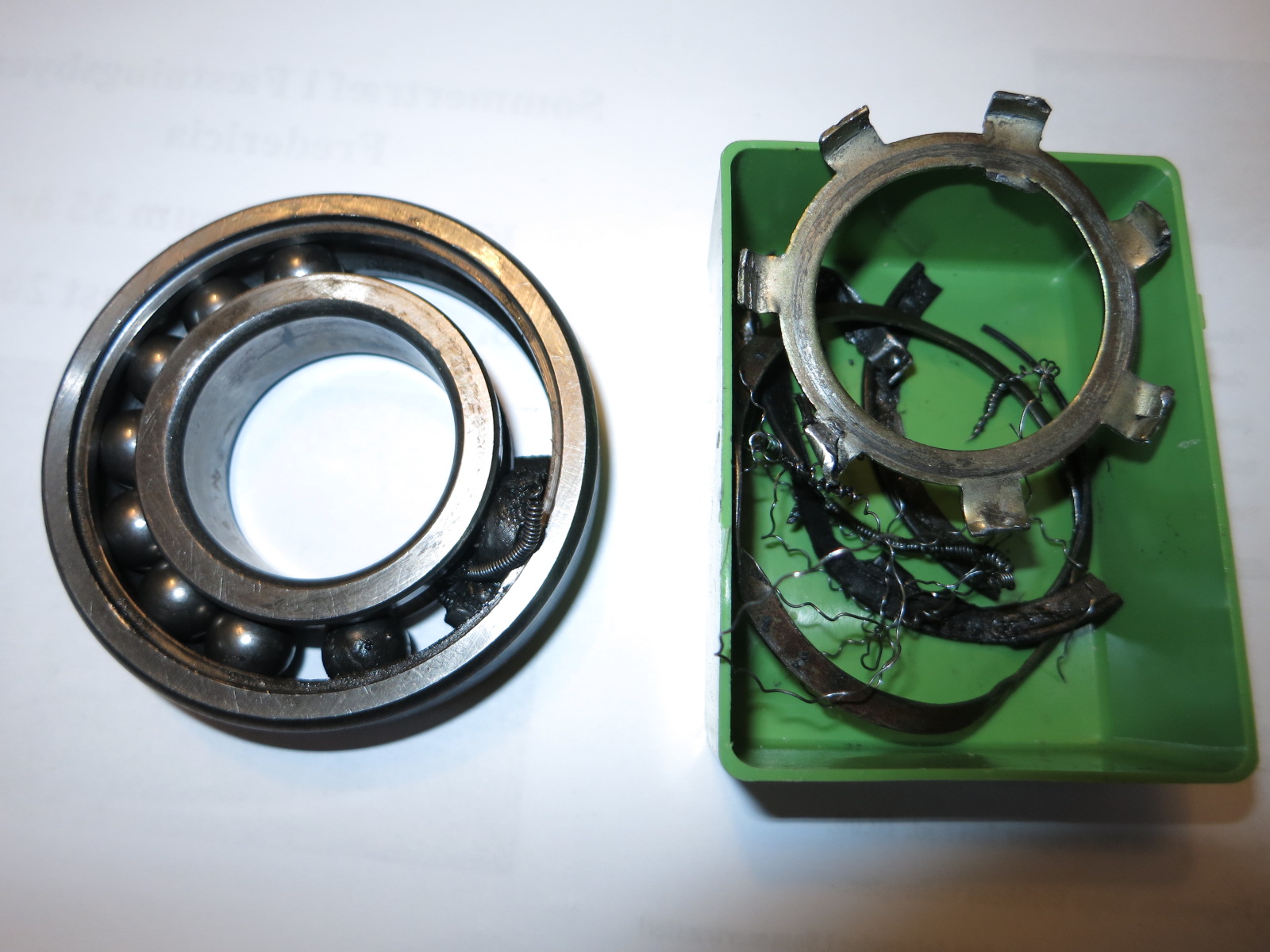

			<description><![CDATA[<p>Hallo Thomas,<br />ich möchte Dein Augenmerk doch gerne nochmal auf Radlager führen.<br />Ich hatte die gleichen Symtome, über die Du hier auch berichtest. Geradeausfahrt-alles ruhig. Nur bei Kurvenfahrt zu einer Seite-schleifendes Geräusch (Metall auf Metall). Bei hochgebockten Rädern alles ruhig, auch bei eingeschlagener Lenkung alles ruhig.</p><p>Nach langer Suche hat sich dann herausgestellt, daß man vorne auf einer Seite leichte Schleifspuren der Bremstrommel auf der Bremsankerplatte sehen konnte. Obwohl bei Handdrehen nichts zu hören war. Der Abstand Trommel zu Platte ist dort ja nicht groß. </p><p>Des Rätsels Lösung war dann schließlich ein defektes inneres Radlager, das sich incl. Sicherungsstern völlig zerlegt hatte. (siehe Foto) Dadurch war ein gewisses axiales Spiel in der Antriebsachse aufgetreten und hatte nur bei seitlicher Kurvenfahrbelastung zu besagtem Schleifgeräusch geführt. Von außen sah es bei abgenommener Bremstrommel an der Achse absolut ok aus - das innere Radlager konnte man aber so ja nicht sehen.</p><p>Gruß<br />Peter Mävers</p>]]></description>
