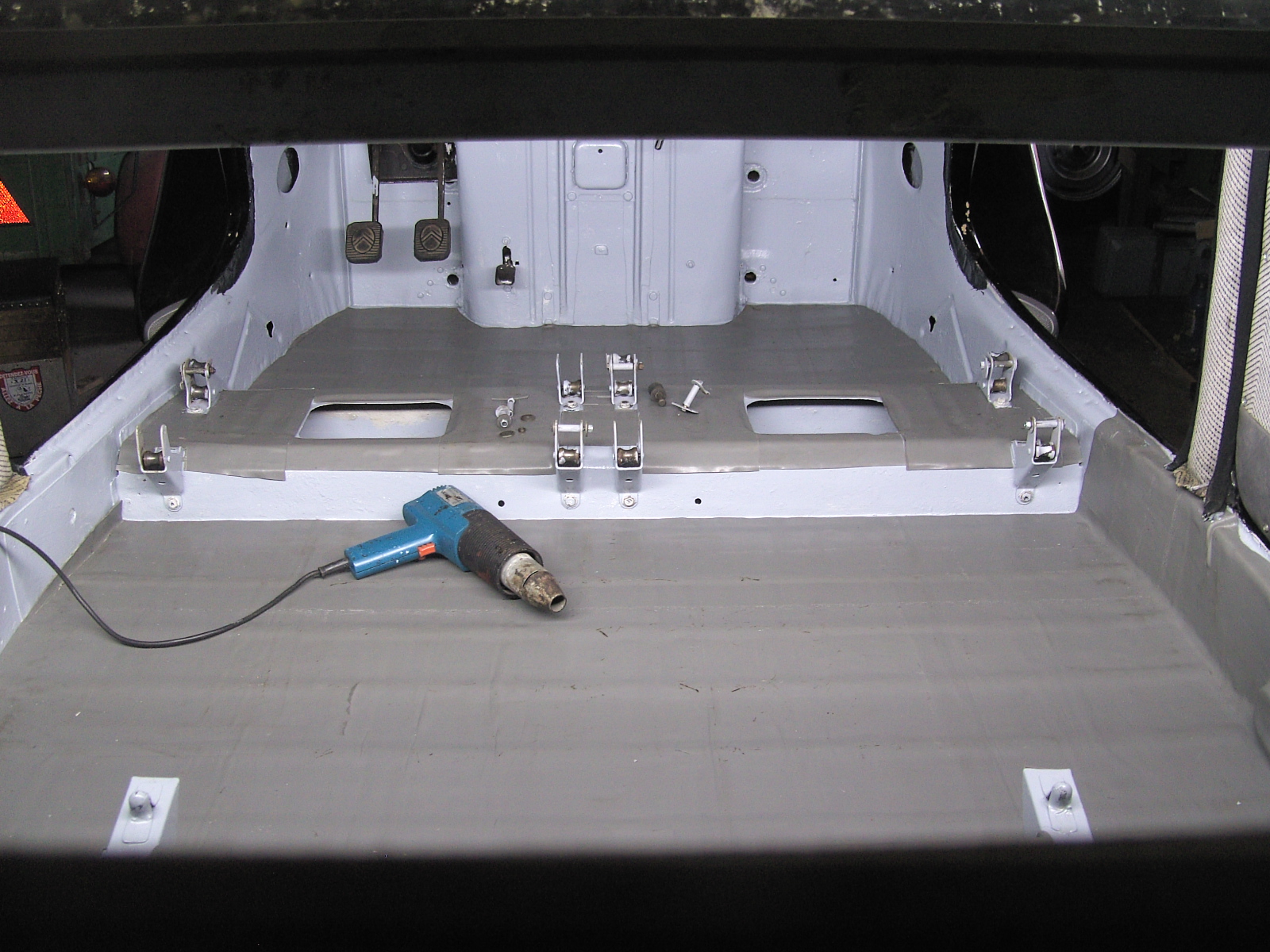

			<description><![CDATA[<p>das Bild hat noch gefehlt. Hoffe jetzt klappt´s.</p>]]></description>

			<description><![CDATA[<p>hallo Jörg, ich habe in meinem 11 CV Dämmplatten von Isoproc geklebt. Die Kleben wie Gift. Gibt es in verschiedenen Stärken (Dicke) und auch mit einer Alubeschichtung. Allerdings habe ich diese nur im Innenraum - Boden - Spritzwand- verwendet. Du müsstest den Anbieter mal Fragen. Er hat verschiedene Produkte aus dem Fahrzeugbau und auch einen speziellen Kleber, wie er heute in den neuen Fahrzeugen verwendet wird.<br />Die Platten müssen bei Wärme (ungefähr 20 Grad) verarbeitet werden. Ich habe teilweise mit der Heißluftpistole nachgeholfen, dann passen sie sich wunderbar an die Karrosserie Formen an. Zur Motor Seite hin habe ich die Folie mit Alu geklebt. Sie hält im Sommer toll die Wärme ab. Ansonsten dämmen die Platten auch super den Schall.<br />Grüße aus dem nebligen Bingen, Martin<br />p.s. Anbieter mal googeln, er ist auch auf fast allen Messen. Ach, und tollen Dämmfilz habe ich auch von ihm in 1 Zentimeter Stärke.</p>]]></description>
