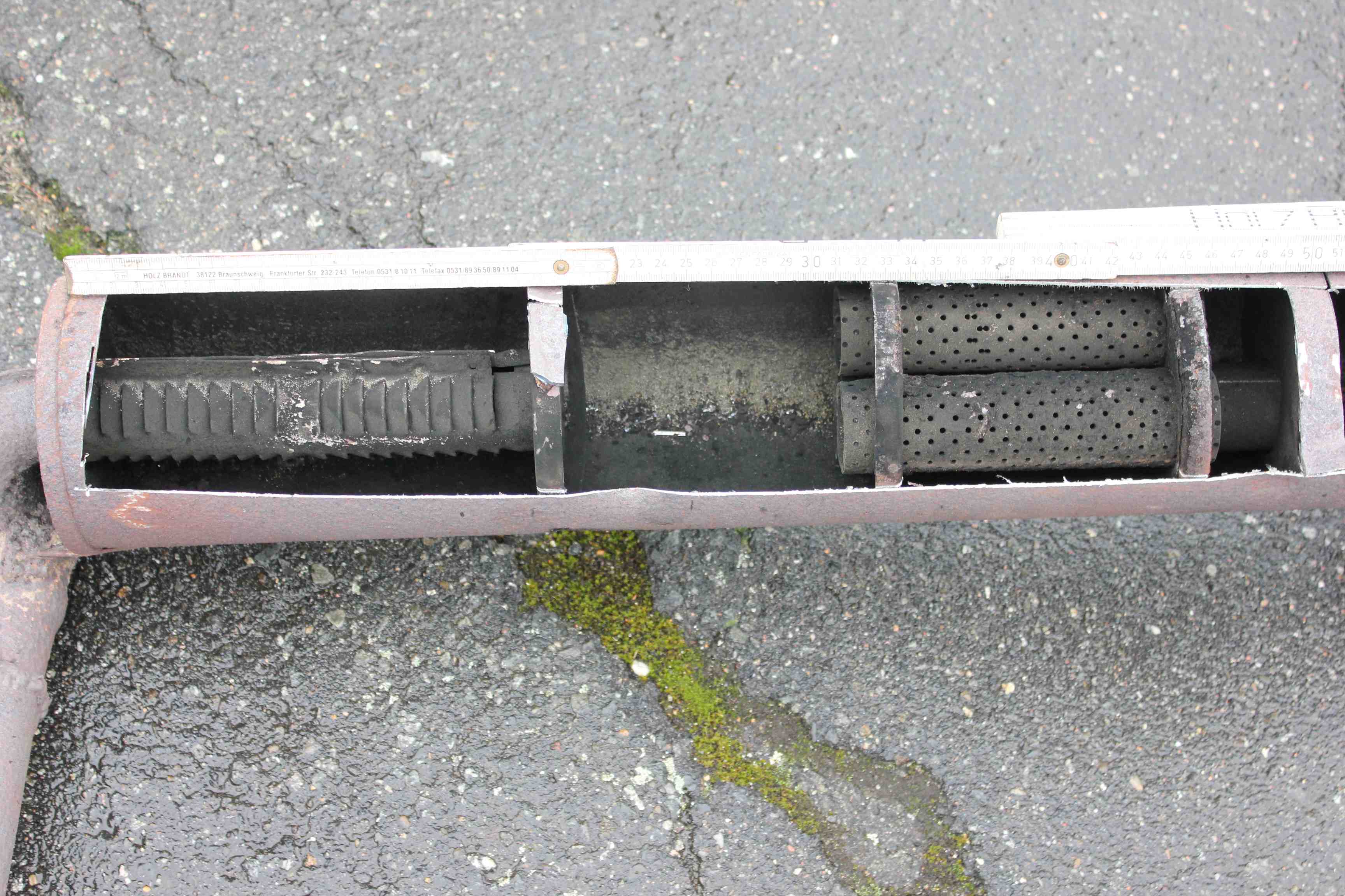

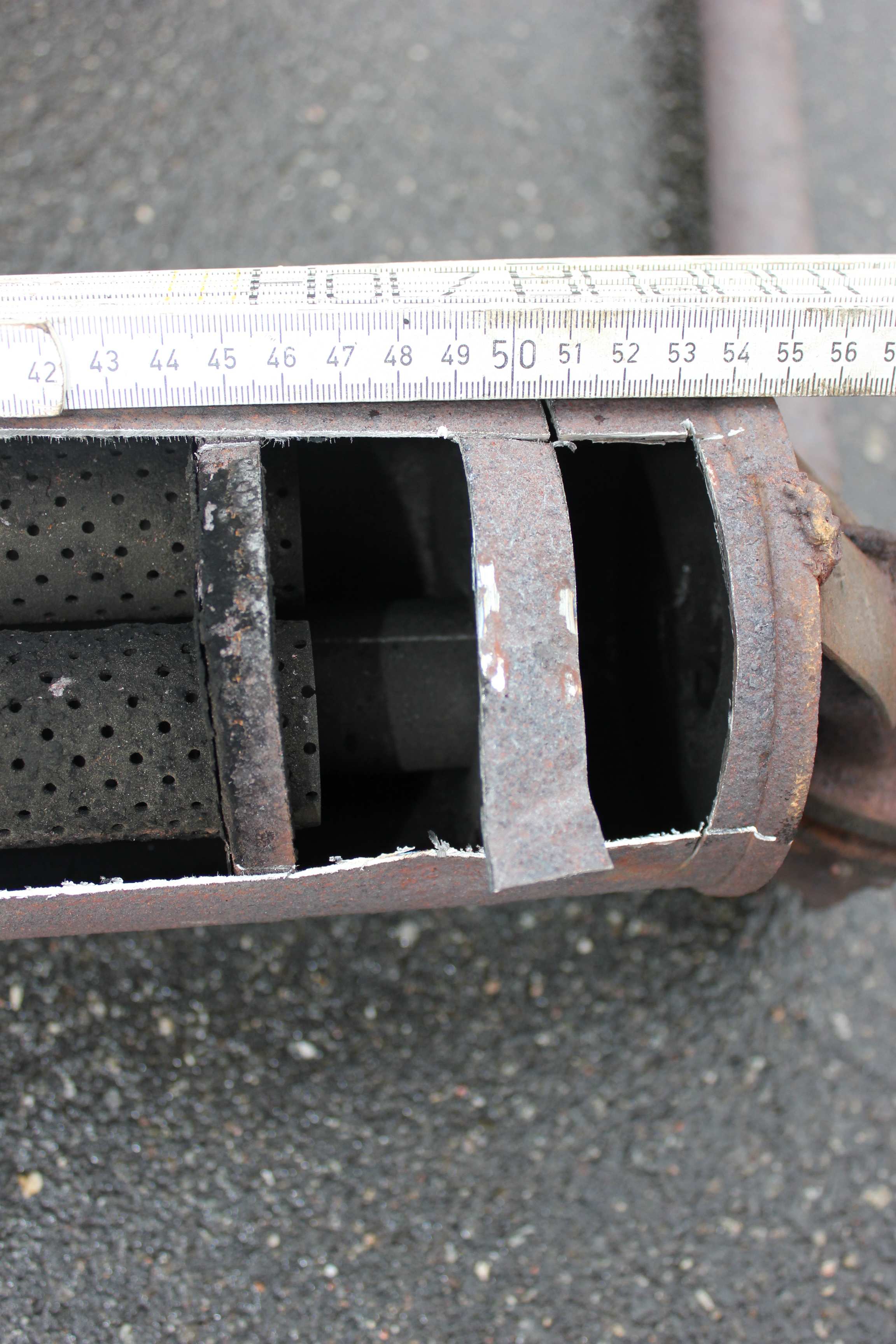

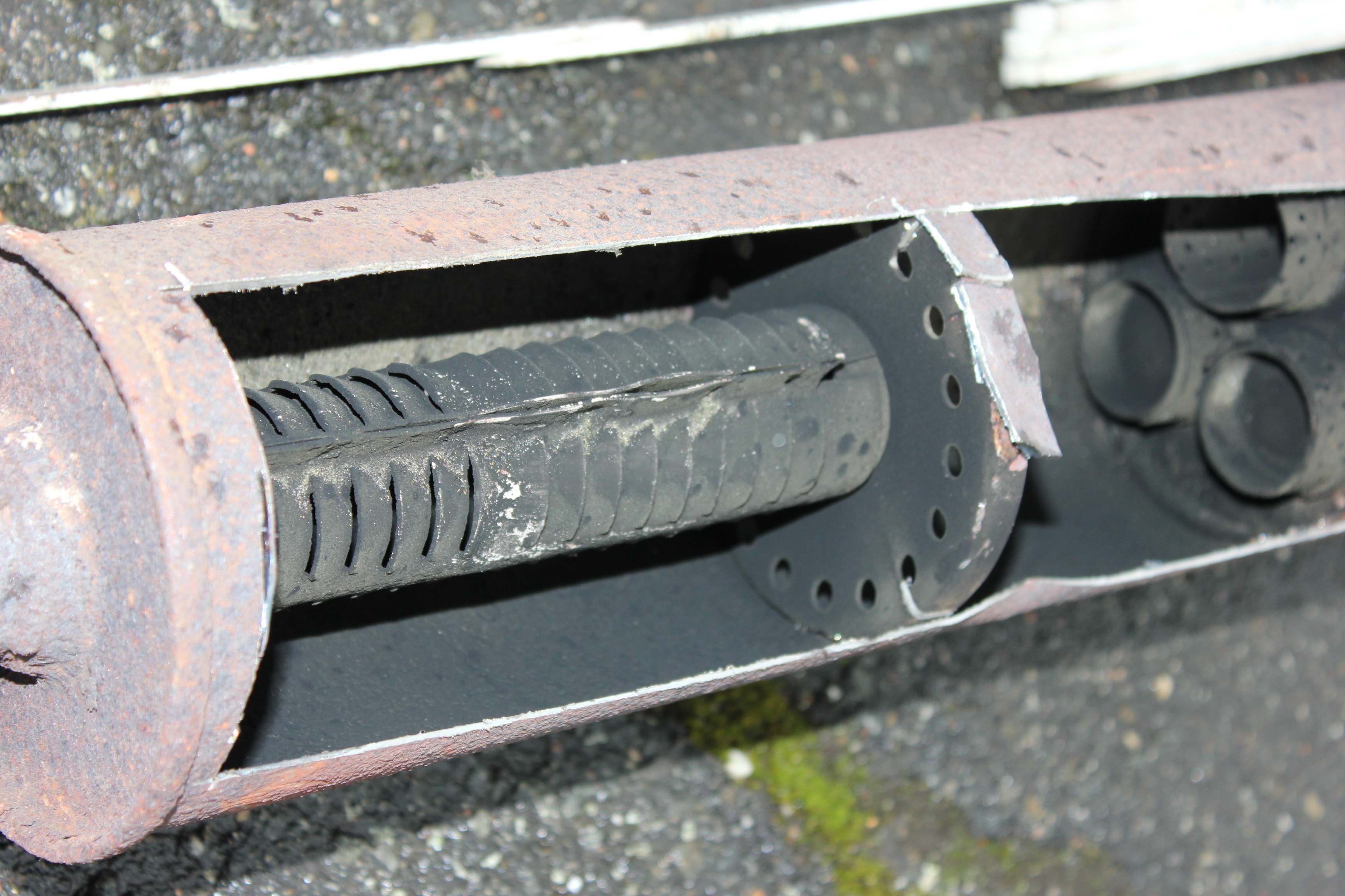

			<description><![CDATA[<p>Ich war sehr überrascht ob des komplexen Aufbaus und des guten Zustandes! Ich hatte den Schalldeämpfer abgeschrieben, nachdem ich ihn mehrmals an den Rohranschlüssen flicken musste, zuletzt zeigte sich eine Durchrostung und bin vom Schlimmsten ausgegangen. Ich konnte einfach nicht glauben, dass der Schalldämpfer nach 25 + x Jahren&nbsp; Betrieb noch taugt. Ich werde ihn genauer dokumentieren und danach sanieren. Das Blech der Haut ist erstaunlich dick und gut-ich hätte die Durchrostung einfach schweißen können.</p><p>Du hast gesehen dass 2 von den drei Rohren zum Motor hin (linke Seite) verschlossen sind? Ich habe noch mehr Fotos, die ich Dir anders zur Verfügunfg stellen kann.</p><p>Mein jetziger Schalldämpfer schäpert metallisch beim Gasgeben nd pöffert im Schubbetrieb. </p><p>Grüße, Mani <br />(der nicht Manfred heißt)</p>]]></description>

			<description><![CDATA[<p>Prima gemacht, Manfred!</p><p>Ein nicht reinrassiger Reflexionsdämpfer, der deutlich zeigt, wie damals aus den Bauch heraus Schallwellen zugeschnürt wurden. </p><p>Hier ließe sich bezüglich der Frequenzen und der Leistung ohne subjektive Erhöhung des Schalldruckes viel rumbasteln.</p><p>Der Grund meiner obigen Frage kam daher, daß mir letzte Woche auf einem Oldtimertreffen bei mehreren 11-er Traction deren unterschiedlicher Auspuffklang auffiel. Nicht das typische Langhuberbrabbeln von weit entspannten Gasen beim Öffnen des AVs, sondern eigentlich &quot;nichts&quot; mehr außer Rundlauf.</p><br /><p>Ich hatte ein Patent auf Schalldämpfer bei Viertakt-Modellmotoren. Die habe ich als Tiefpassfilter entwickelt. Bei solchen hochtourigen Motoren mit großer Überschneidung der Steuerwinkel und sehr eng beisammenliegendem Drehmoment und Nennleistung ist Schalldämpfung besonders schwierig, da auch Viertakter auf Auspuffresonanzen reagieren inform von Überhitzung, Leistungsverlust oder &quot;Turbo&quot;-Loch. Da muß man sich bei unseren behäbigen Franzosen eigentlich keine Sorgen machen, wenn die Nachbauer etwas von Akustik verstehen oder sich zumindest am Original halten. Gehört habe ich vor Jahren einen Nachbau aus Edelstahl, der war unangenehm blechlaut.</p>]]></description>

			<description><![CDATA[<p>Hallo zusammen,</p><p>hat jemand Photos vom horizontal aufgeschnittenen Enddämpfer? Oder eine Schnittzeichnung?</p><p>Danke!</p>]]></description>
