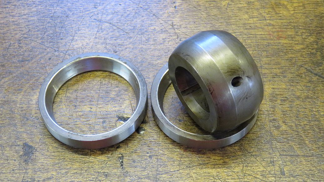

			<description><![CDATA[<div class="quotebox"><cite>roro schrieb:</cite><blockquote><p>Ich nochmal</p><p>Weiß jemand wie das Lagerspiel der Kugeln exakt eingestellt wird? Oder geht das so, wie ich es gemacht habe nach Gefüüühhl.</p><p>Anbei noch ein Bild der oberen Lagerkugel &quot;frisch aus dem Karton&quot; wie schon erwähnt ohne Zwischenring geliefert.</p><p>Gruß<br />Robert</p></blockquote></div><p>Den mittleren Ring baucht es. Sonst kann der untere rind unter umständen &quot;verkanten&quot;.<br />Ich würde den mittleren Ring der alten Kugeln verwenden.<br />Wenn alles richtig eingestellt ist, ist die Lenkung nie schwergängig. Sie muss in jeder Fahrsituation selbst zurückstellen. Sonst ist schlichtwegs etwas nicht in ordnung.<br />Evt anfänglich minim etwas mehr Spiel geben.</p>]]></description>

			<description><![CDATA[<p>Hallo, Robert<br />ich hatte die Distanzplättchen als fehlend verstanden. Ohne diesen Mittelring, der ja auch für die Fettverteilung verantwortlich ist, läßt sich die Sache garnicht richtig zusammensetzen. Wenn Du diesen hast, dann setze die ganze Geschichte mal im trockenen zusammen (nur den gesamten Einsatz) und probiere, ob das Mittelteil (Kugel) Spiel hat. Dann musst Du die Distanz durch die Blättchenringe auf beiden Seiten so erhöhen, dass minimal Spiel ist. <br />Viel Spaß bei dem Gefummel.</p>]]></description>

			<description><![CDATA[<p>Hallo Jörg</p><p>Da ja der Zwischenring fehlt machen ja auch die Distanzscheibchen keinen Sinn. Man kann oben zum Beispiel die Schraube soweit reindrehen bis die Kugel anfängt zu klemmen und dann ein wenig zurückdrehen und kontern. Wird ja Beispielsweise bei dem hinteren Radlager genau so gemacht.<br />Unten habe ich dieses Einstelldings (weiß nicht wie das heißt).</p><p>Bei Schäfer im Katalog werden die Kugeln auch ohne Zwischenring verkauft und die Distanzscheibchen habe zwar auf der Abbildung gefunden, sind allerdings nicht käuflich zu erwerben.</p><p>Das Ganze Kugelzeugs habe ich im Laufe der 40 Jahre schon häufig zerlegt (zum Beispiel zum Ausbau der Antriebswellen). Distanzscheiben gab es von Anfang an nicht.</p><p>Vielleicht stelle ich ja alle 4 Kugeln ein wenig lockerer.</p><p>Gruß<br />Robert</p>]]></description>

			<description><![CDATA[<p>Ich nochmal</p><p>Weiß jemand wie das Lagerspiel der Kugeln exakt eingestellt wird? Oder geht das so, wie ich es gemacht habe nach Gefüüühhl.</p><p>Anbei noch ein Bild der oberen Lagerkugel &quot;frisch aus dem Karton&quot; wie schon erwähnt ohne Zwischenring geliefert.</p><p>Gruß<br />Robert</p>]]></description>

			<description><![CDATA[<p>Hallo Cruchot</p><p>Ich habe die Kugeln entfettet auf dem Konus mit Keil montiert und anschließend gefettet, bevor ich die zweite Lagerschale eingesetzt habe.<br />Bei der oberen Kugel fehlte der Zwischenring, warum auch immer (Die Teile habe ich vor vielen Jahren gekauft, ich weiß nicht einmal von wem). Oben habe ich die Einstellmutter fest gedreht, bis sich der Achsschenkel nur noch mit Kraft drehen ließ und dann wieder etwas gelockert und gekontert. Die untere Kugel war mit Zwischenring geliefert. Da bin ich davon ausgegangen, dass alle Teile aufeinander eingeschliffen waren und habe die untere Lagerschale stramm angezogen. Der Achsschenkel ließ sich dann noch relativ leicht schwenken.</p><p>Bei meinen alten, verschlissenen Kugeln musste ich den Zwischenring sogar ein wenig abschleifen, damit das Ganze nicht &quot;klapperte&quot;</p><p>Gruß Robert</p><p>Ich muss vielleicht doch erst mal ein paar Kilometer auf schlechten Straßen fahren, damit sich das Ganze einschleift. Ich weiss es nicht</p>]]></description>
