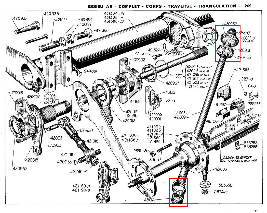

			<description><![CDATA[<p>Habe dieses WE auch meine Stabi Buchsen gemacht und kann folgenden Hinweis anfügen: Lockere Mittelposition rausfinden und beide Muttern im gleichen Maße anziehen, also links und rechts gleiche Umdrehungszahl. Ich hatte zur Kontrolle eine Messuhr an der Schwinge. 80 Nm passte für das große Lager und meinen Gummis (Schäfer). Achte darauf, dass Du beim Anziehen nicht das untere Lager beanspruchst sondern den Stab mit einer Rohrzange gegen hälst. Nacher muss der Stab gerade sein und nicht verdreht in der unteren Aufnahme. Ich benutze Loctite zum Sichern.</p>]]></description>

			<description><![CDATA[<p>Merk Dir die Stellung der radseitigen Mutter. Die Schwingen dürfen beim Montieren des Stabes nicht zur Seite gedrückt werden, sie müssen quasi frei sein.</p>]]></description>

			<description><![CDATA[<p>Beobachte beim Anziehen die Gummis-wenn die zu weich sind, sind 80 Nm vielleicht zu viel.</p>]]></description>

			<description><![CDATA[<p>Hallo Pepe,</p><p>vielen Dank für Deine rasche Antwort. Die Gummiteile habe ich alle da. Sind von Schäfer.<br />Für den Einbau der Stossdämpfer mit Gummibuchsen wird im Handuch 8 mkg angegeben. Für den Querstabilisator konnte ich nichts finden. Ich denke mal ähnlich, oder?<br />Wenn das Rumplen nach dem Austausch nicht weg ist, werde ich noch die anderen Möglichkeiten überprüfen.</p><p>Schöne Grüße aus der Voreifel<br />Raphael</p>]]></description>

			<description><![CDATA[<p>Das allerwichtigste ist: korrekte Gummiteile! Ich ersetze meine Stoßdämpfergummis alle 5 Jahre und schicke die Überreste mit freunlichen Grüßen an den verantwortlichen Händler zurück. Alles läßt sich problemlos bei eingebauter Hinterachse wechseln. Gummiteile mit Silikonfett behandeln. Muttern nicht zu&nbsp; fest anziehen. <br />Rumpeln aus der Hinterachse kann auch folgende Ursachen haben: Radlager zu locker eingestellt, zu wenig Öl im Stoßdämpfer und dadurch Leerweg. Stoßdämpfer kann man gut selbst nachfüllen.</p>]]></description>

			<description><![CDATA[<p>Hallo zusammen,</p><p>nachdem meine Hinterachse etwas rumpelt, wenn ich über Bodenwellen oder unebene Straßen fahre, würde ich gerne mal die Gummibuchsen am Querstabilisator und den Stossdämpfern tauschen. Vielleicht sind auch die Stossdämpfer hinüber oder es kommt von dem Torsionsstäben???</p><p>Wie sind Eure Erfahrungen mit einem Tausch? Muss ich bei der (De)Montage irgendwas Wichtiges beachten? Kann ich die Gummibuchsen am Querstabilisator tauschen ohne die Hinterachse auszubauen?</p><p>Freue mich auf Eure Antworten.</p><p>Schöne Grüße aus der Voreifel<br />Raphael</p>]]></description>
