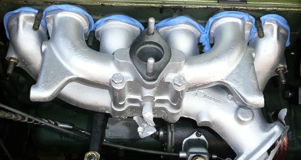

			<description><![CDATA[<p>N&#039;Abend Ferdinand.<br /></p><div class="quotebox"><blockquote><p>1. Wo hast du gefräst, zwischen den Krümmern?<br />2. Was und wozu ist denn diese blaue Pampe zwischen Krümmer und ZKopf?<br />3. Sind die Krümmer lackiert und womit und warum?<br />Ferdi</p></blockquote></div><p>ad 1.&nbsp; &nbsp;Die E/A-Öffnungen am Z-Kopf vergrößert/angepasst. Denn die Krümmeröffnungen hatten merkwürdigerweise einen Durchmesser von 34 anstatt 30 mm.</p><p>ad 2.&nbsp; &nbsp;Das ist die erwähnte Zweikomponenten-Silikonabdruckmasse für Zahnprothesen. Härtet innerhalb 5 Minuten, haftet nicht an. Damit habe ich die Übergänge geprüft.</p><p>ad 3.&nbsp; &nbsp;Zinkspray &#039;hell&#039; von Weicon. Weil die Rostkrümmer schlichtweg grauselig ausschauen.</p>]]></description>

			<description><![CDATA[<p>Hallo Werner, noch ein paar neugierige Fragen zu deinem letzten Foto:<br />1. Wo hast du gefräst, zwischen den Krümmern?<br />2. Was und wozu ist denn diese blaue Pampe zwischen Krümmer und ZKopf?<br />3. Sind die Krümmer lackiert und womit und warum?<br />Ferdi</p>]]></description>

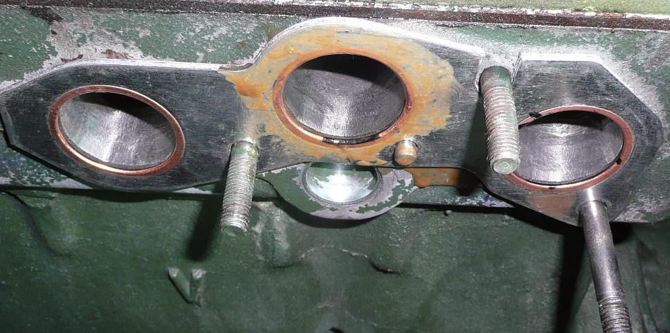

			<description><![CDATA[<p>Tach Michael,</p><p>ich habe die Reparatur zwischenzeitlich mit Platte und zwei Dichtungen ausgeführt. Dann mit Zahnabdruckmasse einen Abdruck gemacht und den 2,5 mm Versatz per Fräser exakt angepasst.</p>]]></description>

			<description><![CDATA[<p>Hallo Werner,</p><p>nur Dichtmasse, sonst wird die ganze Angelegenheit zu dick und die Übergänge<br />Kopf zu Ansaugstutzen fluchtennoch schlechter.</p><p>Grüsse aus dem sonnigen Austria<br />Michael</p>]]></description>

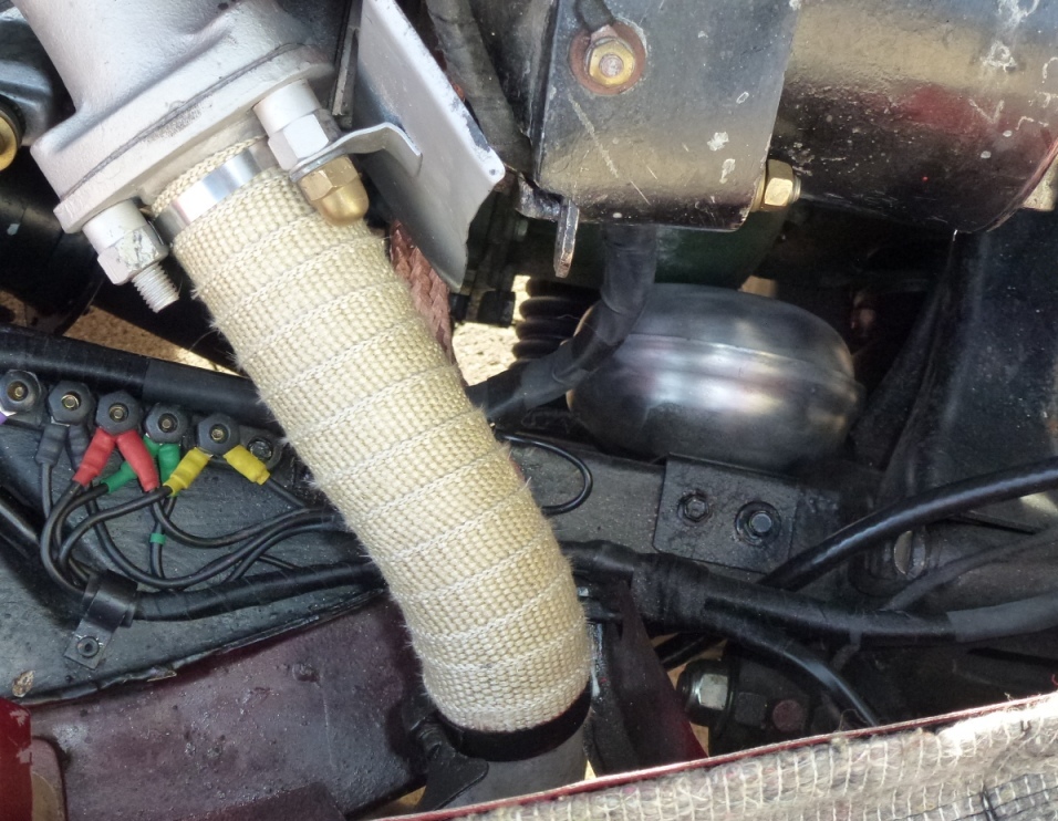

			<description><![CDATA[<p>Problemchen provisorisch gelöst. Ich habe das Krümmerrohr wieder mit Glasfaserband umwickelt, und die Leerlaufbockigkeit ist passé.</p><p>Im Winter greife ich dann Michaels Idee auf und verschließe die &quot;Feuerkammer&quot; des Auslaßkrümmers mittels Titanblech. (Titan leitet Wärme noch schlechter als Edelstahl.)</p><p>Bis dahin!</p>]]></description>

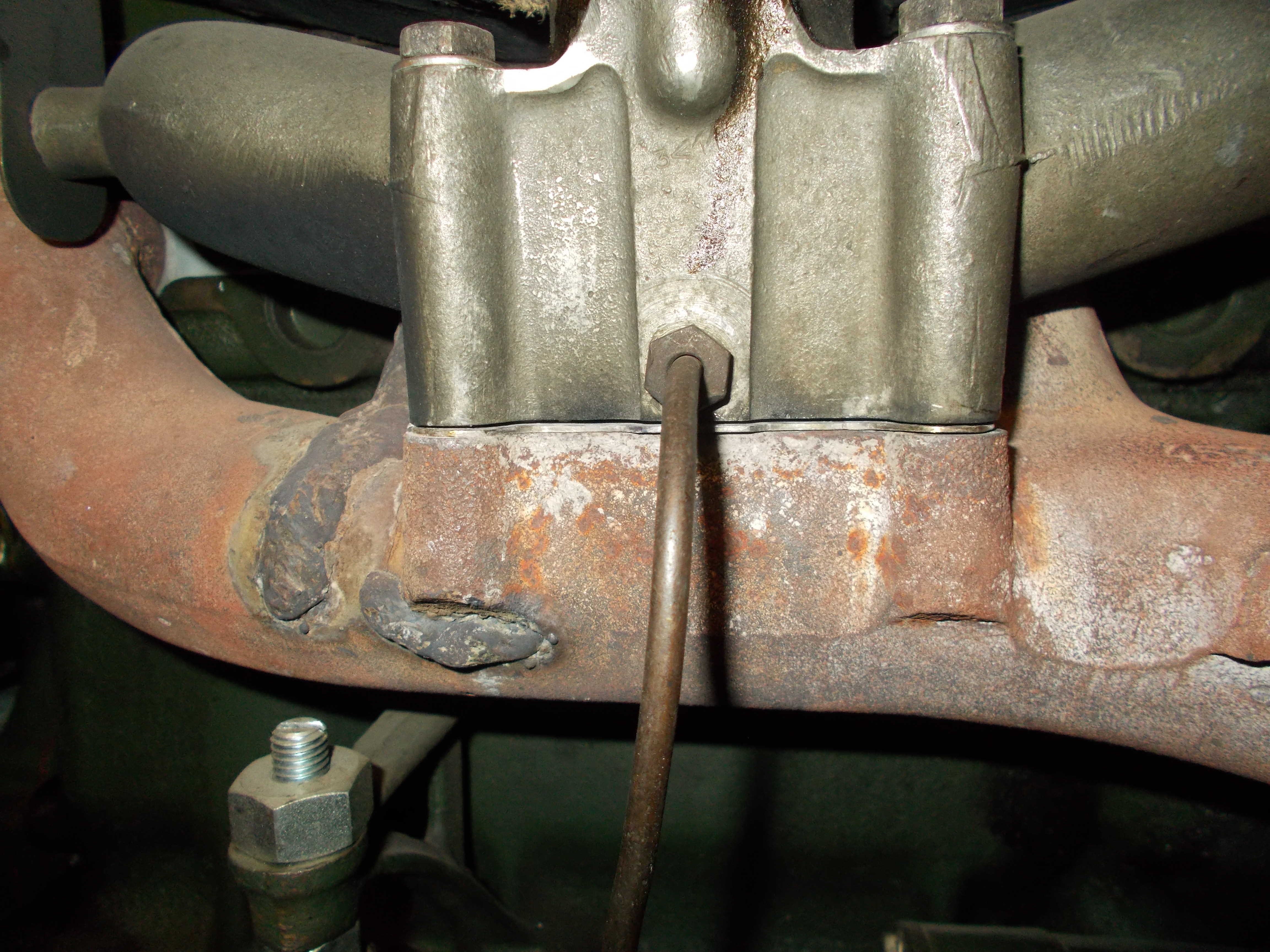

			<description><![CDATA[<p>Inzwischen ist mir der Zusammenhang eingefallen, weshalb sich der Vergaser &quot;auf einmal&quot; so mimosenhaft im Leerlauf benimmt. Auch ist das Benzinmüffeln wieder da. </p><p>Das Auspuffrohr war bis dato mit feuerfestem Auspuffband isoliert. Bei der Reparatur der Dreiecksdichtung habe ich diese Isolierung entfernt, da sie unschön aussah und sie mich zudem immer an die dadurch höher belasteten Auslaßventile erinnerte. </p><p>Deswegen wird der Motorraum nun besonders bei stehendem Fahrzeug erheblich stärker aufgeheizt. </p> <br /><div class="quotebox"><blockquote><p>Die Dreiecksdichtung ict ebenfalls mit Blei versehen.</p></blockquote></div><p>Jörg, das ist nicht stimmig. Blei schmilzt bereits bei etwa 330 °C, der Krümmer erreicht in dieser Verbundzone locker &gt;550 °C!</p><p>Zwei 5 mm Dichtungen ist eine brauchbare Idee, allerdings sollte man sich die Mühe machen und innen saubere Übergänge schaffen wegen der Gasverwirbelungen. </p><br /><p>Aber auch die Idee von Michael ist gut. Diese Auspuffdichtpampen sind bis in den Weißglutbereich feuerfest. </p><p>Zudem ist der Hinweis auf Edelstahl als Zwischendichtung prima. Solche Legierungen haben einen relativ schlechten Wärmeleitfaktor, etwa die Hälfte von Blei, und letzteres ist bereits ein für - Metalle - recht schlechter Wärmeleiter.</p>]]></description>
			<pubDate>Wed, 01 Jun 2016 16:45:28 +0000</pubDate>
			<guid>https://forum.cvc-club.de/post/16598/#p16598</guid>

			<description><![CDATA[<p>moin Werner, hatte die gleichen Probleme. Habe die 5 mm Kunststoffdichtung zusätzlich mit zwei dünnen Bleidichtungen (zum Vergaser und zur Ansaugbrücke) versehen. Unter der mit Asbest versehenen Abschirmplatte zum Vergaser habe ich auch noch eine Bleidichting angebracht. Die Dreiecksdichtung ict ebenfalls mit Blei versehen. Die Zündelektroden auf 0,9 aufgebogen und Du hast einen Leerlauf, wie im Bilderbuch (und das bei gerade mal knapp 700 Umdrehungen in der Minute). Grüße aus dem sonnigen Norden</p>]]></description>

			<description><![CDATA[<p>Guten Tag Werner,</p><p>dieses Problem habe ich seit mehreren Jahren gelöst, indem ich einfach das Dreieckloch mit einem Stück Edelstahlblech und Dichtungsmasse auf dem Krümmer verschlossen habe. (Dichtungsmasse zur Auspuffreparatur)<br />Das &quot;Feuer&quot; direkt unter dem Vergaser war mir schon immer suspekt, weil dieser auch so noch heiss genug wird. Aber kein Stottern oder sonstige Probleme mehr.<br />Auch der vom Schlosser meines Vertrauens geschweißte Krümmer hält !<br />Ansonsten Danke für die vielen fachlichen Tips im Forum.</p><p>Michael</p>]]></description>
