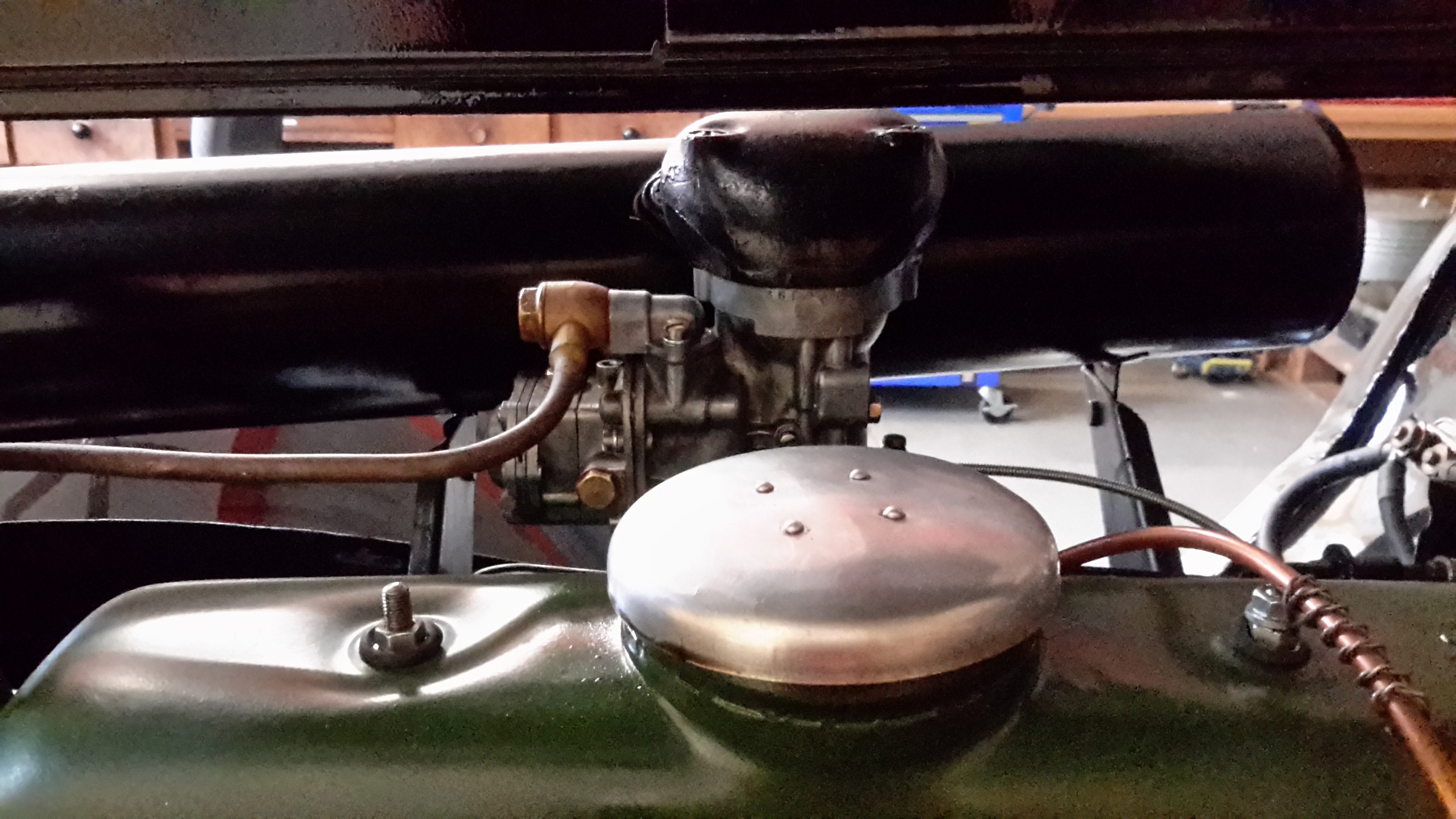

			<description><![CDATA[<p>Hallo. Hab jetzt einen neuen Vergaser Solex 32 PIC montiert. Motor läuft gut und ruckelt nicht mehr. Danke nochmal an Jürgen für den Luftfilter. <br />Grüße Danny</p>]]></description>

			<description><![CDATA[<p>Hallo Pepe.<br />Da die Anschraubenstellen 90 Grad versetzt sind, gibt es diese&nbsp; Distanzplatten, zum Umrüsten dieser Vergaser . Das sollte funktionieren. <br />Grüße <br />Danny</p>]]></description>

			<description><![CDATA[<p>&lt;&lt;&lt;Hallo Pepe.<br />Warum benötige ich eine andere Ansaugbrücke?&gt;&gt;&gt;</p><p>Weil die Flanschrauben des 35 FPAI um 90° gehdreht sind, einen anderen Abstand und einen anderen Durchmesser haben (10mm statt 8mm). Die Ansaugbrücke gibt es aber als Repro, Quali unbekannt.</p>]]></description>

			<description><![CDATA[<p>Hallo Jürgen. <br />Dann hatte&nbsp; ich nicht die richtige Adresse. Hab es nochmal gesendet. </p><p>Hallo Pepe. <br />Warum benötige ich eine andere Ansaugbrücke? Wegen der Halterung des Luftfilter, oder passt da auch etwas anderes nicht? Ich denke,&nbsp; wenn es nur die Halterung ist, kann man etwas umbauen. </p><p>Grüße Danny</p>]]></description>

			<description><![CDATA[<p>Ich hab nochmal nachgelesen: die Beschleunigerpumpe übernimmt bei diesem Vergaser auch Aufgaben im Teillastbetrieb. Du könntest versuchen alle Düsen und das Kugelventil zu reinigen. Hinter einer Schraube an der Beschleunigerpumpe verbirgt sich ein sehr entscheidendes Kugelventil.</p>]]></description>

			<description><![CDATA[<p>&lt;&lt; Ich denke auch,&nbsp; dass ich mir einen Solex 32 mit Distanzplatte besorgen werde.&gt;&gt;<br />Du brauchst eine andere Ansaugbrücke als für den 35FPAI. Schau erstmal nach der Zünspüle. Leipzig zu weit weg von BS.</p>]]></description>

			<description><![CDATA[<p>moin Danny, meiner Meinung nach macht ein neuer Vergaser nur dann Sinn, wenn das Gehäuse Beschädigungen aufweist. Ich würde den Vergaser zerlegen und Ultraschall reinigen lassen (wurde bei meinem Rasenmähervergaser auch gemacht). Alle Dichtungen sind zu erneuern und die Leerlaufnadel begutachten, ob diese nicht eingelaufen ist (dann erneuern). Eventuell die Düsen erneuern, falls verfügbar. Ich hatte Anfang der 90er Jahre auch mit einem Solexnachbau experimentiert. Damit war ich absolut unzufrieden und habe mir dann auf einemTeilemarkt einen 34 PBIC besorgt. Hat etwas mehr Leistung und ist nicht so durstig. Grüße aus dem sonnigen Hamburg</p>]]></description>

			<description><![CDATA[<p>Hallo<br />Erst einmal vielen Dank für die vielen Tips. Ich denke auch,&nbsp; dass ich mir einen Solex 32 mit Distanzplatte besorgen werde. Gibt&#039;s ja bei unseren Teilehändlern. Zündspule kann ich ja gleich mitbestellen. Das Problem ist halt der Luftfilter, welcher nicht mal gebraucht zu bekommen ist. Wenn jemand noch einen abzugeben hat, würde ich diesen gerne nehmen. <br />Hallo Pepe. Komme aus der Gegend&nbsp; Halle / Leipzig.<br />Viele Grüße <br />Danny</p>]]></description>

			<description><![CDATA[<p>Moin,<br />der 35 FPAI mit seiner pneumatischen Beschleunigerpumpe ist ein wenig problematisch. Ich habe meinen auch nie sauber hingekriegt. Es mangelt an Vorgaben für die Einstellung des Membranpaketes. </p><p>Wenn Du neue Zündkerzen mit 0,6 drinnen hast, sollten die ersteinmal nicht die Ursache für ein Teillastruckeln sein.</p><p>Alte Zündspulen sind immer ein Ungewisses und ich würde mich als erstes hierauf konzentrien und diese als Fehlerquelle ausschließen. Das wäre auch die einfachste Lösung. </p><p>Danach mal den Vergaser anschauen. Für den 32 PBIC kannst Du einen Repro-Luftfilter für Käfer nehmen. Allerdings sind die Sammelrohre für beide Vergasertypen auch unterschiedlich. </p><p>Bist Du zufällig in Reichweite von Braunschweig?</p>]]></description>
