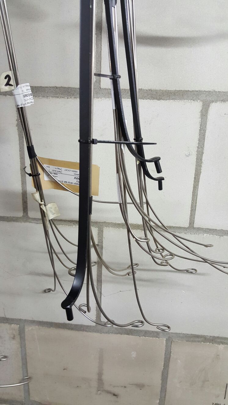

			<description><![CDATA[<p>Man kann auch an den Fähnchen mit den Zahlen gut erkennen das sie nummeriert sind. Also alle unterschiedlich gebogen.</p>]]></description>

			<description><![CDATA[<p>Also, ich war ihn NL bei Classic Automobil Service.<br />Die Drähte haben sie dort gehabt. Sieht aus als wäre es Edelstahl.<br />Der Preis liegt wohl doch bei 175 Euro. So richtig könnte es mir der Chef aber nicht sagen. Er ist da auch nicht so fit. <br />Kannst ja mal da anrufen, frag nach Conney, der kommt mit Deutsch gut klar und kann dir auch den Preis nennen.</p><p>Auf dem angehangenen Bild kannst du sehr gut sehen was ich meinte mit biegen und dem flachen Stab für vorne.<br /> Ob man das so gut mit Schweissdraht hin bekommt, ich glaube nicht.<br />Gruss<br />Reiner</p>]]></description>
