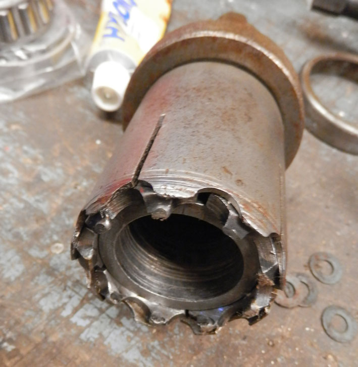

			<description><![CDATA[<p>Hallo Schraubergemeinde,</p><p>zum Thema 11CV-Radlager und der Frage, wie man Radlager OHNE Nut entfernt, hier die Lösung:<br />Ein Lager-Auszieher - vermutlich von der Fa. KUKKO. Hat jahrelang bei mir gute Dienste getan, bis ein &quot;befreundeter&quot; Tractionist das Werkzeug in Gebrauch hatte... Dient leider nur noch als Deko bzw. Abschreckung...<br />Diese Abzieher gibt es für jede (Rad)lagergrösse und funktioniert so: Die Klauen fassen zwischen die Kugeln, wenn der Auszieher richtig sitzt, wird der äussere Ring begedreht und die Aussenhülsen klemmen die inneren Teile zuverlässig fest. Geht man hier schluderig vor... siehe Ergebnis.</p><p>Cruchot</p>]]></description>
