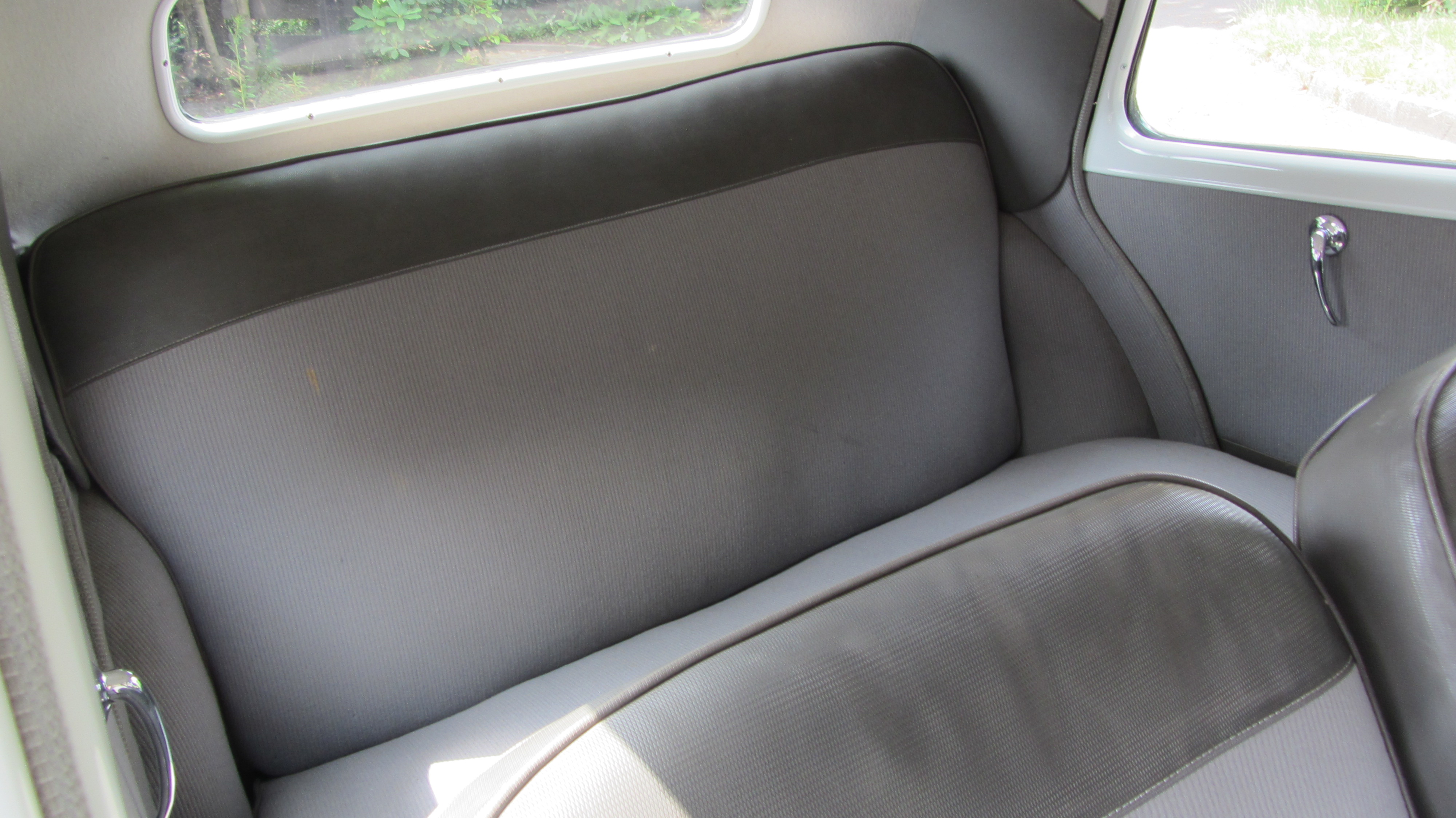

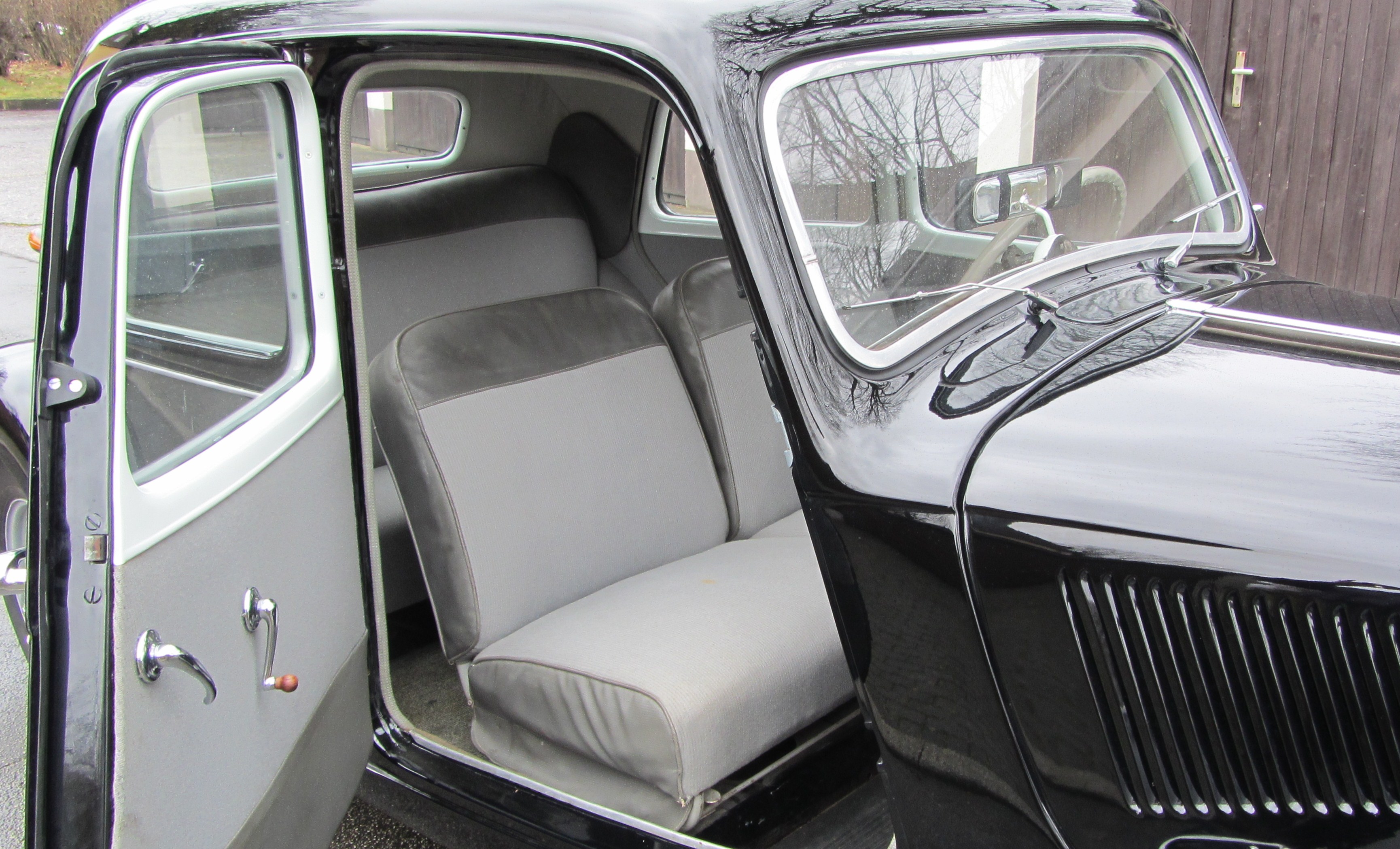

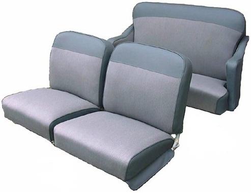

			<description><![CDATA[<p>Hallo Danny<br />Polsterung für &quot;BJ 1950&quot; ist nicht einfach. Für dieses Baujahr kommen zwei Stoffe in Betracht: <br />bis März 1950 wurde noch der Stoff eingesetzt der von 1946 bis 1949 verwendet wurde - ein Wollstoff grau uni mit dunkelgrüner Paspelierung ohne Kunstlederteile (den gibt es wohl nur bei einem Händler in Frankreich aber nicht bei den üblichen Verdächtigen) <br />- Ansonsten wurde 1950 (bis 1952 zum Modellwechsel auf malle bombée) ein Wollstoff grau / dunkelgrau gestreift ohne Kunstlederteile verwendet bei dem die Streifen breiter und dunkler sind dals beim späteren Stoff - wird wenig angeboten, m.E. bei den Franzosen renel, depanoto und j.franssen (B)<br />Meist sieht man den dünn gestreiften Bezug mit graiuem Kunstleder<br />ab 1952/53 ; dieser Stoff geht aber gar nicht (wird aber von allen Teilehändlern angeboten).<br />Vorsicht ! Es gibt Händler die versuchen den Kunden (besser: Opfern) auch für ein 1950er Modell den post-53 Stoff zu verkaufen; selbst auf ausdrückliche Nachfrage hin.......</p><p>Viel Spaß beim Polstern<br />Jürgen (Ost)</p>]]></description>

			<description><![CDATA[<p>und noch eins...</p>]]></description>

			<description><![CDATA[<p>und noch eins aus dem 1955 ...</p>]]></description>

			<description><![CDATA[<p>Hallo und guten Abend Danny,<br />ich fahre seit 1997 einen TA 11BN Bauj. 1953 (TRACTION 11CV - Typ 11 B - 250.758 - Erstzul. 02.06.1953 - Kauf 08.11.1997 in Gaillac (F) - km 76.600&nbsp; &nbsp; ), gekauft vom Erstbesitzer. Die Innenausstattung war zu diesem Zeitpunkt noch &quot;Original&quot; und hatte nur am Fahrersitz dünne bzw. abgewetzte Stellen, so dass ich mich zu einer Erneuerung der Polsterbezüge und des Federkernes am Fahrersitz entschloss. Die vom bekannten Teilehändler &quot;Schäfer&quot; bezogenen Bezüge entsprachen voll dem Original. Welche Unterschiede nun zwischen den Bezügen aus den Baujahren 1950 und 1953 bestehen kann ich nicht sagen. Ich wünsche Dir ein weiteres Gelingen bei der Fertigstellung Deines Traumautos.<br />Viele Grüße aus der Lünbeurger Heide,<br />Uwe</p>]]></description>
