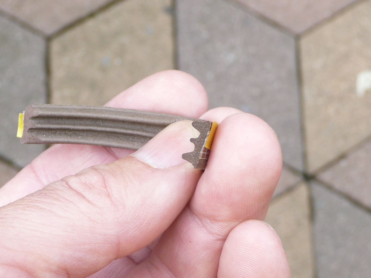

			<description><![CDATA[<p>Thema wurde am 14. 04. voriges Jahr behandelt. Die dort erwähnten extrem weichen Fensterdichtgummi (Tesa Moll) haben sich tadellos bewährt. </p><p>Einfach mal Suche bemühen.</p>]]></description>
