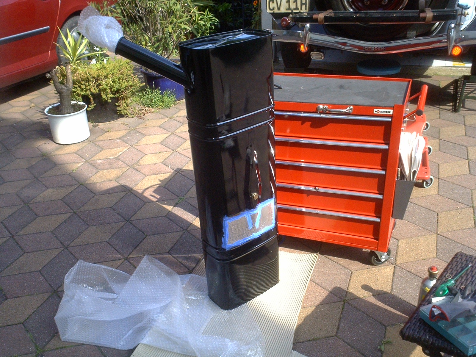

			<description><![CDATA[<p>Moin mein Lieber,<br />Die Qualität der Bleche ist m. E. in Ornung, wenn man nichts anderes hat. Mein Tank hatte auch eine Durchrostung bei der Ablaßschraube, der Rest sah ganz brauchbar aus. Nach Belüften des TAnks, habe ich ein ca: 10 x10&nbsp; CM kleines Stück ausgeschnitten und durch 2 mm starkes verzinktes Blech ersetzen lassen. Beim Schweißen und Dichtigkeitsprüfung hat mir Airbus sehr geholfen (20 Euro). Der Tank hat mittlerweile schon wieder 3 Jahre auf dem Buckel, seit der Reparatur. Sollte Dein TAnk zu retten sein, schaue Dich nach Alterntiven um. Das alte Material ist oftmals besser, als die Nachbauten. Und man kann viel Geld sparen.<br />Grüße aus demm frühlingshaften Hamburg</p>]]></description>
