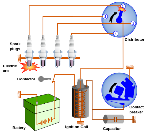

			<description><![CDATA[<p>Hallo H.Lücken,</p><p>viel Möglichkeiten gibt es da ja nicht (siehe Anhang, Quelle: Wikipedia)<br />Betriebsspannung, Kondensator!!!, Unterbrecher, Verteilerkappe, Zündkabel, Zündkerzen.<br />So aus der Ferne ist es schwer, eine Diagnose abzugeben.</p><p>MfG Roger H. aus S.</p>]]></description>
			<author><![CDATA[null@example.com (Roger H. aus S.)]]></author>
			<pubDate>Fri, 10 Jan 2014 06:17:44 +0000</pubDate>
			<guid>https://forum.cvc-club.de/post/12780/#p12780</guid>
