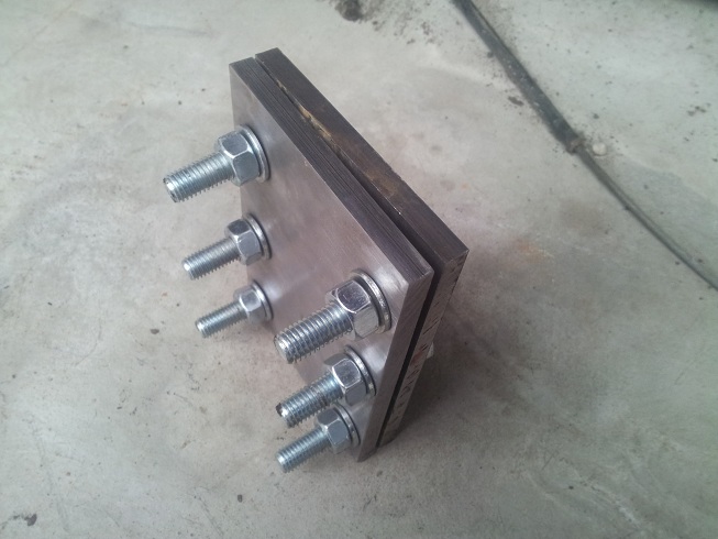

			<description><![CDATA[<p>Hallo Peter,<br />die Zeichnung kannte ich noch gar nicht. Habe mein Klopfeisen dann ja sozusagen getunt......mit 6&nbsp; 12er Schrauben:-)))<br />Habe damit meine Stäbe gut rausbekommen.</p><p>Gruss Reiner</p>]]></description>

			<description><![CDATA[<p>hallo Reiner,<br />Respekt für die gute Metallarbeit. Auf, oder mit was soll ich denn klopfen ?<br />Meiner Herzallerliebsten wollte ich damit nicht auf den Kopf klopfen.<br />Grüße aus dem regnerischen Bingen am Rhein<br />Martin</p>]]></description>

			<description><![CDATA[<p>Nach langer Suche habe ich jetzt ein selbstgebautes!<br />Falls jemand Bedarf hat und aus der Nähe ist.....</p><p>Gruss Reiner</p>]]></description>
