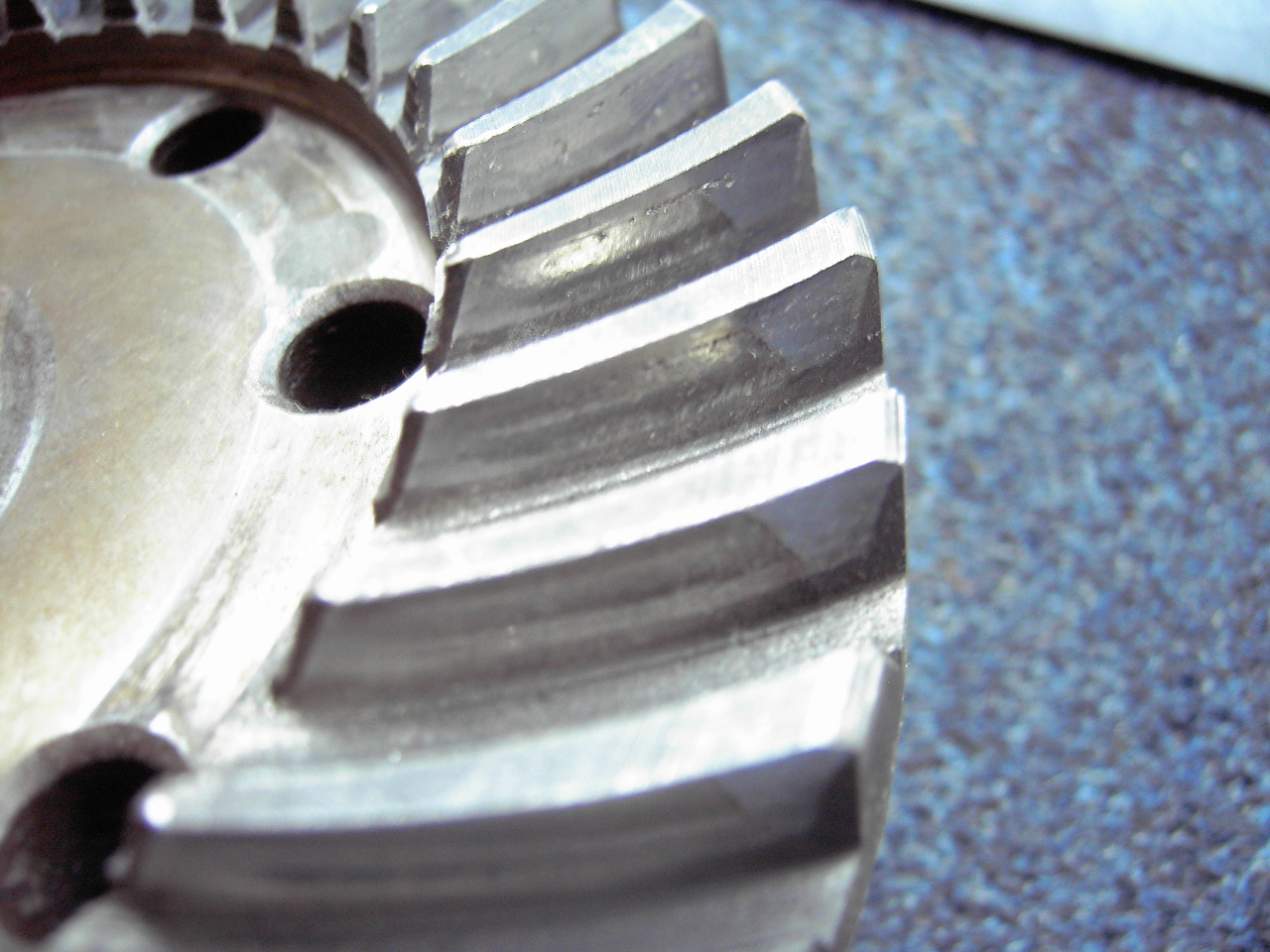

			<description><![CDATA[<p>Waren die bei citroën evt technisch nicht so ganz à jour?<br />Das steht doch überall eine ziffer mit anhang &quot;EP&quot;, und ich ich denke nicht weil da tippgeld bezahlt wurde.<br />Was die angegriffenen zahnräder betrifft. Woher weiss man mit welchen oel die über längere zeit in betrieb waren und ob die flankenspiele stimmten?<br />Sind es auch zahnräder von Citroën?<br />Wenn das zahnradmaterial ungeeignet ist, nützt das beste getriebeoel nicht viel.<br />Bei den REDA getrieben wurde, wenn mich nicht alles täuscht, motoroel empfohlen.</p><p>Ich sah eine ganze kiste voll gebrauchter TA pignon/tellerräder (habe eben an der Veterama auch eines gekauft) keines hatte nennenswerte einlauf-/fressspuren.<br />Da gebe ich Frings recht. Salatoel tut es bei 3000km leistung auch. Würde bio-oliven- oder palmoel empfehlen. Was die haut geschmeidig macht kann für so ein<br />paar zahnflanken auch nicht schlecht sein.<br />Übrigens, in einem 2CV reisebuch steht nachzulesen das die nach einer panne in der Sahara das getriebe mangels oel mit zermanschten bananen gefüllt haben.<br />Das zeug blieb drinnen weil man es so schlecht ablassen kann. Geht halt nichts über citroënzahnräder.</p><p>Ich meinerseits halte mich an die Citroën empfehlungen und das &quot;hinterhof fach-/erfahrungs-/testwissen&quot; ohne grössere tiefe und wirkliche belegung lässt mich kalt.<br />Das marmeladenglastestverfahrenpatent von Ulli würde ich an seiner stelle einer materialprüfungsanstalt verkaufen. Dann könnten die ihre teuren, unpraktischen prüfvorrichtungen<br />endlich ruhigen gewissens entsorgen und die freiwerdenden räume vermieten. </p><p>Also leute, haltet die alten ehrwürdigen Citroëningenieure doch nicht wirklich für blöder als ihr selber schon seit. Ist doch einfach peinlich.</p>]]></description>

			<description><![CDATA[<p>Werners Ausführungen sind für mich nachvollziehbar. Der korrosive Stress auf ein Lager macht sich est in Verbindung mit mechanischem Verschleiß bemerkbar. Der Test von Ulli bzgl. Schaltfreudigkeit GL4 und GL5 schwächelt vielleich, weil die Additive des GL5 auf den Oberflächen auch anderem Öl eine zeitlang wirksambleiben - umgekehrt es vielleicht eine Zeit braucht bis sie wirksam werden (meines Wissens handelt es sich um einen chemischen Prozess auf der Metallberfläche..). <br />Wenn man wie ich ein optimierte Verzahnung von Ulli fährt ist die Gefahr eines vorzeitegen Verschleiß wohl gebannt, aber könnte man nicht - um auf Nummer sicher zu gehen - ein so tolles &quot;Alleskönneröl&quot; verwenden, synthetisch mit GL4 und GL5 Freigaben, wie&nbsp; z.B. schnell gegoogelt: <a href="http://www.unitedspareparts.com/Ravenol-SAE-75W-90-GL-4-5-VSG-1-Liter-vollsynthetisch">http://www.unitedspareparts.com/Ravenol … ynthetisch</a> ?</p><p>Nebenfrage @Werner: Welches aschefrei Öl verwendest Du und verhindert es Ölkohle?</p>]]></description>
