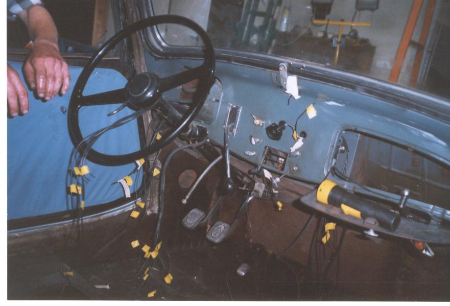

			<title><![CDATA[Verkabelung teilerneuern]]></title>
			<link>https://forum.cvc-club.de/post/7667/#p7667</link>
			<description><![CDATA[<p>Hallo Autoelektriker,</p><p>über den Winter habe ich (vielleicht) vor, die Verkabelung meinen Rad-BN teilweise zu erneuern. Grund ist, dass unter dem Armaturenbrett ein heilloses Durcheinander von Klingeldraht, Lautsprecherkabel, stoffumwickelten Kabeln und Isolierband herrscht. Ursprünglichkeit ist kaum noch zuzuordnen.</p><p>Meine Vorstellung ist nun, die Verkabelung Panel/Motorraum zu erneuern. Vermutlich hilft ein neuer &quot;originaler&quot; Kabelbaum wenig, da die jeweiligen Anschlüsse nicht zuzuordnen sind.</p><p>Daher stelle ich mir vor, vom jeweiligen Verbraucher beginnend, neue 2,5 mm² Kabel zum Zündschloß/ Lichtschalter zu verlegen. Dann, nach Funktionstest die Kabel wieder auszubauen und mit Leinenband zu einem Kabelbaum zu konfektionieren.</p><p>Hat dies sinngemäß jemand bereits gemacht und Tipps dazu?</p><br /><p>Danke im Voraus für jeden Hinweis,<br />Werner</p>]]></description>
			<pubDate>Tue, 24 Nov 2009 23:47:40 +0000</pubDate>
			<guid>https://forum.cvc-club.de/post/7667/#p7667</guid>
		</item>
