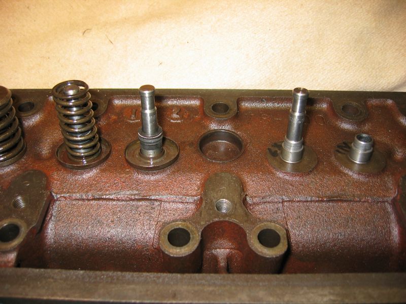

			<description><![CDATA[<p>und noch das 2. Bild ...</p>]]></description>

			<description><![CDATA[<p>Bonsoir messierus,<br />je vais aussi mettre mon grain de sel ...!</p><p>Zur Bleifreithematik:<br />Seit über 10 Jahren fahre ich problemlos mit Bleifreibenzin ohne Zusätze und Anpassungen der Ventilsitze.</p><p>Ventilschaftschmierung:<br />Also, m.E. bestehen die Ventilführungen aus einem Grauguss-ähnlichem Material. Der Graphit-Anteil ist hoch und die Ventilführungen sind selbstschmierend. Eine&nbsp; Ölschmierung ist gar nicht nötig und nicht erwünscht: Bei Einlassventile wird tendenzielL Öl &quot;angezogen&quot; und mit blauer Wolke verbrannt; bei Auslassventile tendenziell &quot;zurückgephustet&quot; repektive Verbrannt. &quot;Gommage&quot; entsteht, wie in franz. gesagt (frei mit &quot;verharzend&quot; übersetzt).</p><p>Beim Wechseln meiner Ventilführungen (11D-Motor) habe ich Simmerringe gemäss nachfolgenden Bilder eingebaut und gute Erfahrungen gemacht ...</p><p>mfg François</p>]]></description>
			<author><![CDATA[null@example.com (François de Berne)]]></author>
