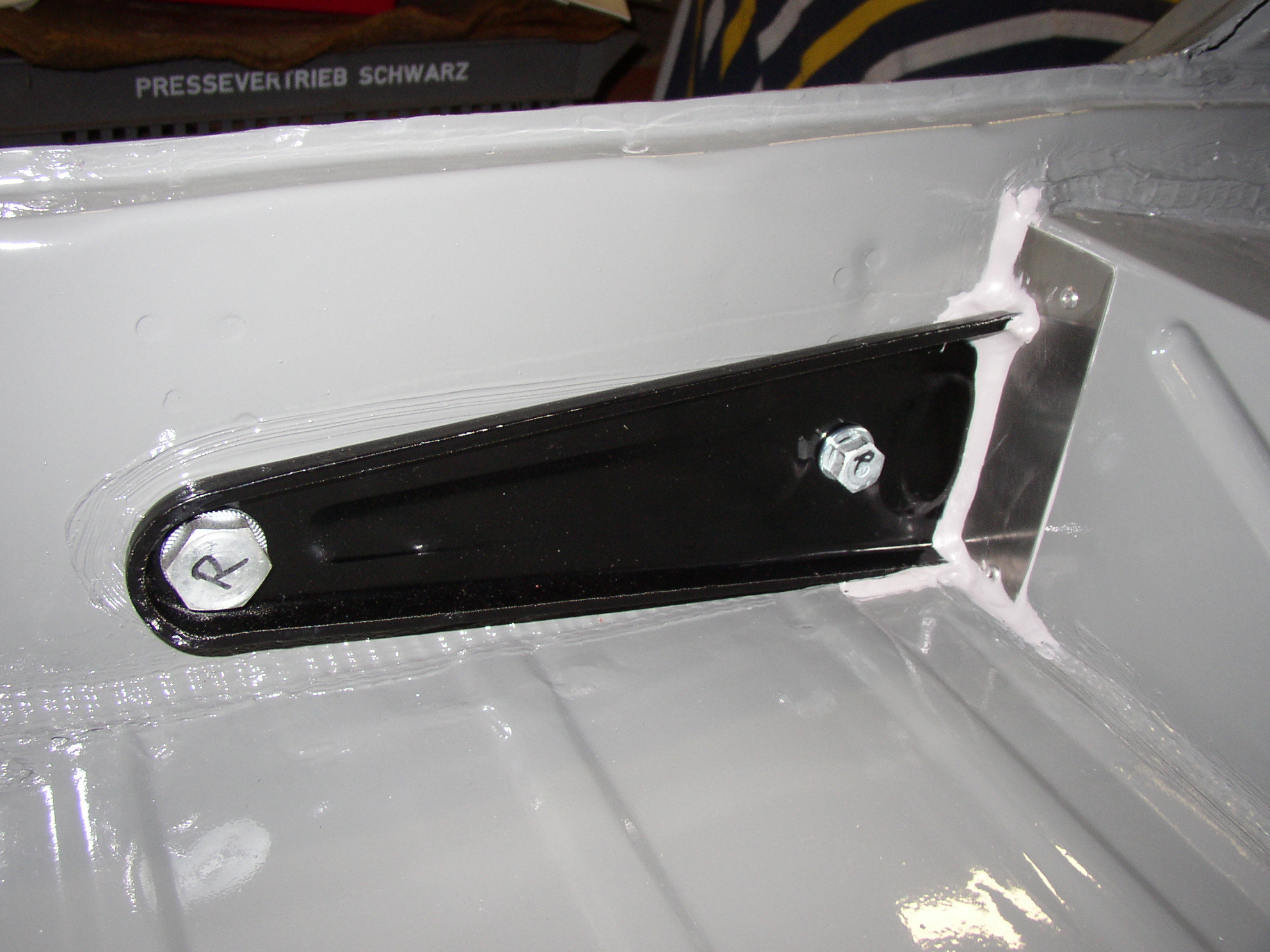

			<description><![CDATA[<p>Hallo Ferdi,<br />hier noch ein Beitrag, wie man die leidigen Wasserlöcher der Hinterachslaschen auch verschließen kann. Die werksorginalen Gummilappen dichten nämlich nicht richtig ab und darum kommt dort immer Wasser rein. Meine Variante mit dem Blechlein geht natürlich nur, wenn Du nicht 1/4jährlich die Hinterachse wechseln willst.<br />:-), :-)</p><p>Gruß<br />Peter Mävers</p>]]></description>
			<author><![CDATA[null@example.com (Peter Mävers)]]></author>
