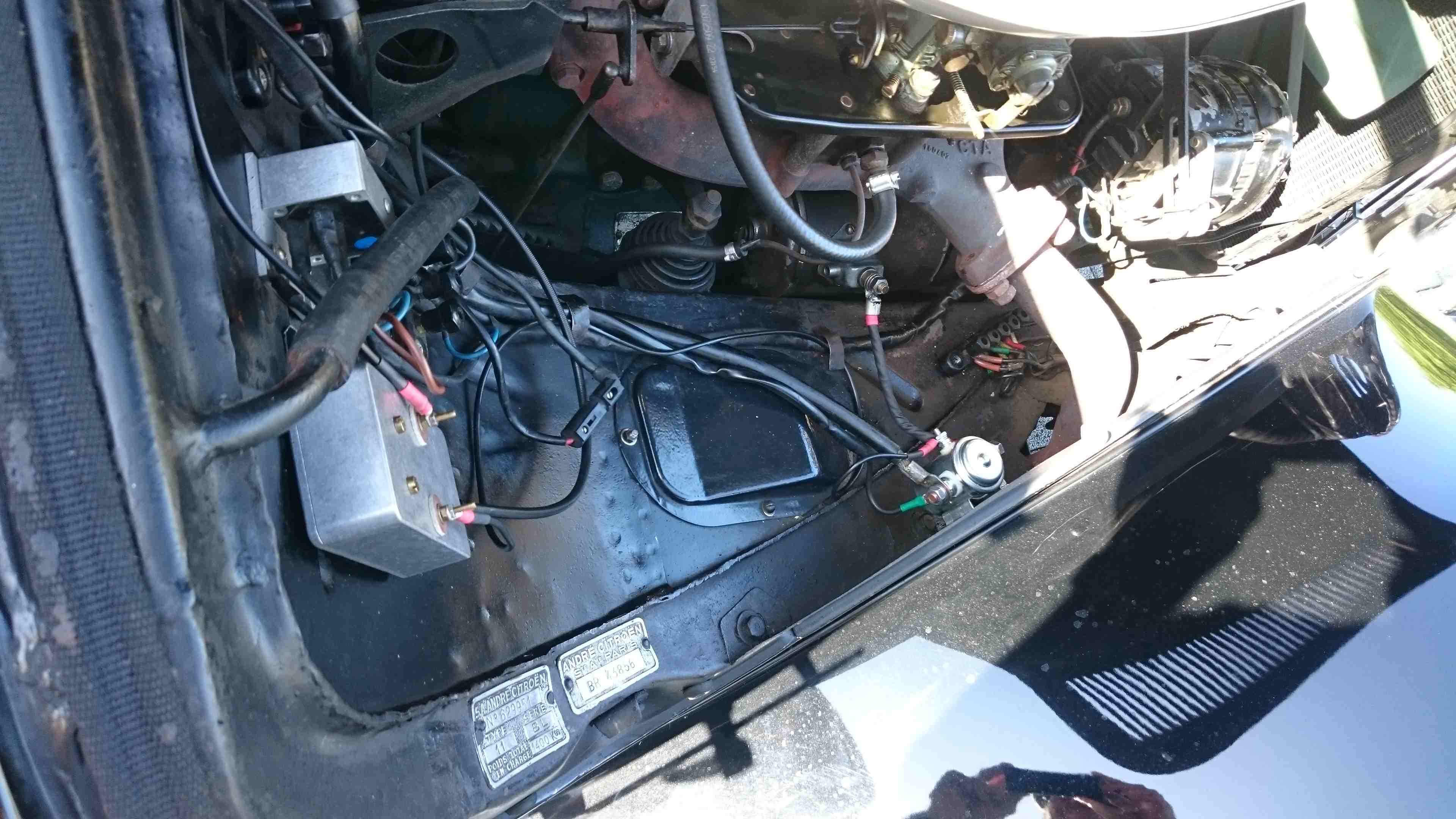

			<content type="html"><![CDATA[<p>Also: Kontakte im Originalschalter auf Dauerkontakt blockiert (gefringst). Relais eingebaut. Bremslichtschalter in Gehäuse gebaut und mit Bowdenzug verbunden. Alles kann ohne viel Aufwand rückgängig gemacht werden, wenn ich mal die Originalteile habe und dazu komme.</p><p>Danke nochmals für die Hilfe!</p><p>Michael</p><p>PS: Der Anlasser dreht jetzt deutlich besser. Das Relais scheint den Kontakt deutlich besser herzustellen als der verschlissene Schalter.</p>]]></content>
