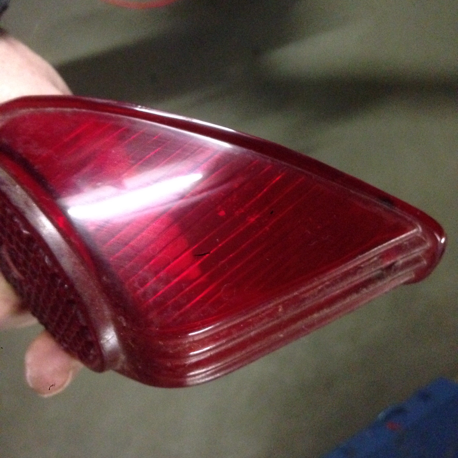

			<content type="html"><![CDATA[<p>Polierte Kappe</p>]]></content>

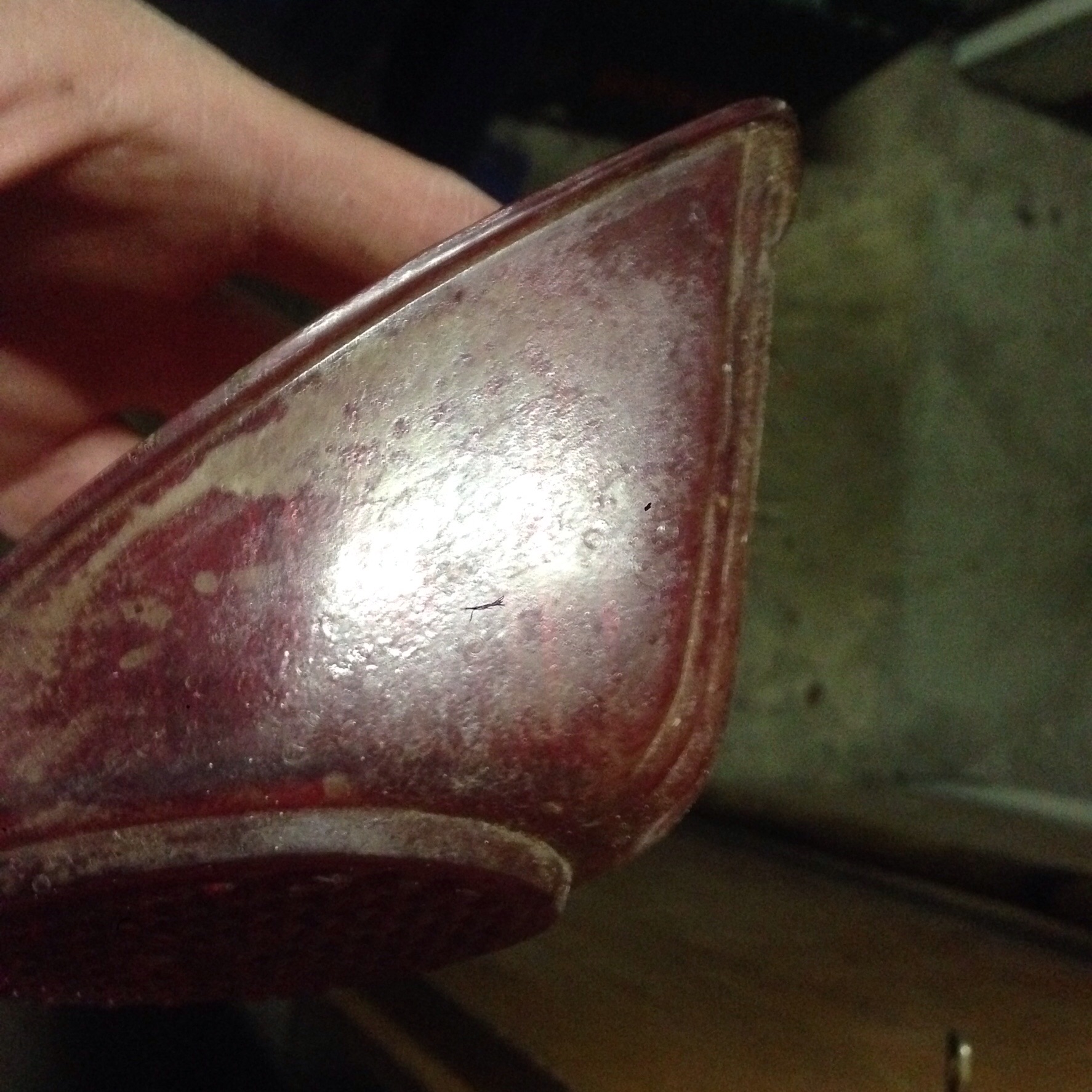

			<content type="html"><![CDATA[<p>Hallo,<br />Viele Kunststoffe lassen sich schleifen und polieren.<br />Ich habe das mal mit einer Rücklichtkappe gemacht.<br />Es sah so aus als wenn die Kappe schon mal mit Klarlack auf Glanz gebracht<br />worden wäre.</p><p>Die Schritte:<br />1 Schleifen mit 1500er Schleifpapier<br />2 Polieren mit einem Poliertuch, oder&nbsp; langsam drehende Maschine.</p><p>Gruss Reiner</p>]]></content>
