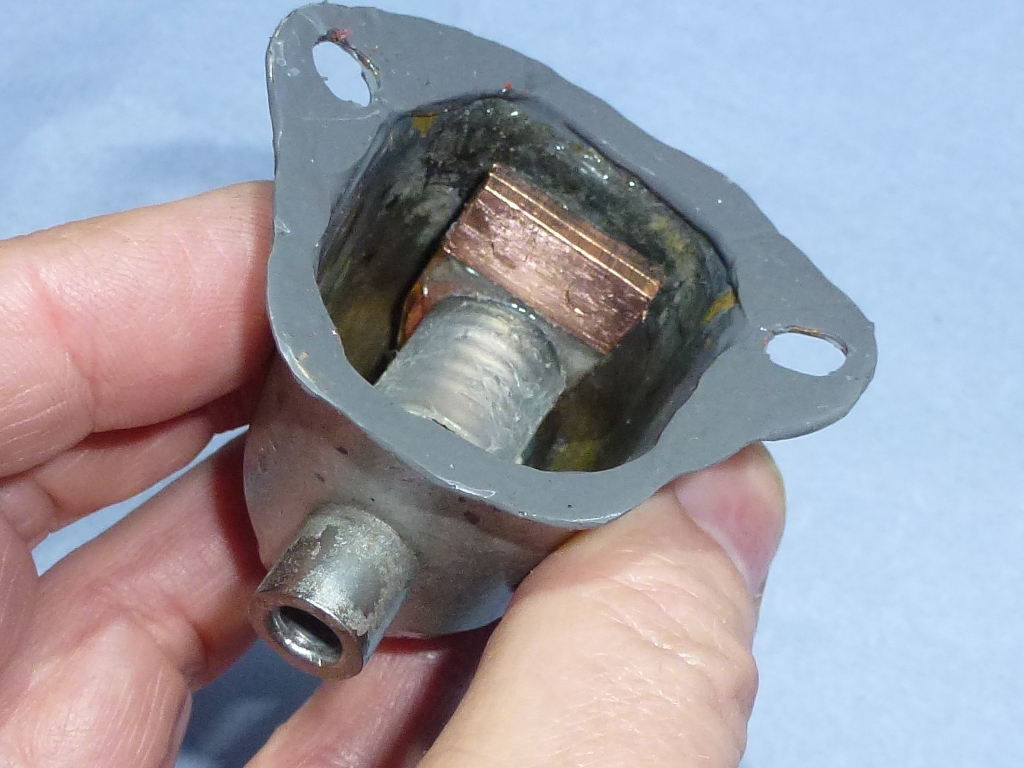

			<title type="html"><![CDATA[Re: Anlasserschalter]]></title>
			<link rel="alternate" href="https://forum.cvc-club.de/post/13908/#p13908" />
			<content type="html"><![CDATA[<p>Hallo Rolf,<br />danke für die Fotos. So sollte es Aussehen.</p><p>Ralph</p>]]></content>
			<link rel="alternate" href="https://forum.cvc-club.de/post/13907/#p13907" />
			<content type="html"><![CDATA[<p>Nachtrag: das erste Foto zeigt den &quot;neuen&quot; Schalter, der seit 2013<br />drin ist. Hier kommt noch ein Bild vom &quot;alten&quot;, da war die Befestigungsmimik auf der anderen Schalterseite. Da sieht man das besser:</p>]]></content>
			<link rel="alternate" href="https://forum.cvc-club.de/post/13906/#p13906" />
			<content type="html"><![CDATA[<p>@ Ralph:<br />hier die Anbringung des Zuges. (Citroën-Anlasser, Perfo 1952) Auf der nicht sichtbaren Seite des Winkels (links oben) ist eine Schelle, die den äußeren Zug fixiert. Die Seele wird dann am Schalterhebel befestigt. Die sereinemäßige Befestigungsschraube ist meiner Erfahrung nach zu schwach dimensioniert, deshalb habe ich das herausstehende Ende der Seele zusätzlich mit einem Sechskant-Schraubnippel von der Hinterradbremse eines Velosolex gesichert.<br />Ist leider zwischen Anlasser und Motorblock, so dass man das nicht fotografieren kann. Hoffe Bild und Beschreibung reichen trotzdem.<br />Grüße nach Berlin<br />Rolf</p>]]></content>

			<link rel="alternate" href="https://forum.cvc-club.de/post/13903/#p13903" />
			<content type="html"><![CDATA[<p>Leider ist auch das ein anderer Schalter. Anbei ein Foto.<br />Danke dir Ludwig</p>]]></content>
			<link rel="alternate" href="https://forum.cvc-club.de/post/13900/#p13900" />
			<content type="html"><![CDATA[<p>Hallo Ralph,</p><p>so sieht das bei meinem Anlasser aus. Die Hülle des Bowdwnzugs steckt nur in der Führung des Schalters.<br />Hoffe es hilft Dir weiter.</p><p>Gruß, Ludwig</p>]]></content>

			<link rel="alternate" href="https://forum.cvc-club.de/post/13898/#p13898" />
			<content type="html"><![CDATA[<p>Danke dir,<br />leider hilft es mir nicht weiter. Wir haben den Citroen-Schalter und bekommen den Zug nicht so fest, das er funktioniert.<br />An sich müsste die Hülle an einer Stelle befestigt sein. Da ist aber nichts.<br />Ratlose Grüße<br />Ralph</p>]]></content>

			<link rel="alternate" href="https://forum.cvc-club.de/post/13896/#p13896" />
			<content type="html"><![CDATA[<p>N&#039;Abend Ralph,</p><p>anbei zwei Bilder vom Ducellier Schalter ...</p>]]></content>

			<title type="html"><![CDATA[Anlasserschalter]]></title>
			<link rel="alternate" href="https://forum.cvc-club.de/post/13893/#p13893" />
			<content type="html"><![CDATA[<p>Hallo<br />kann mir jemand vom original Anlasserschalter ein Foto zusenden. Ich brauche den Teil, wo die Hülle gehalten wird und die Seele in den Hebel läuft.<br />Vielen Dank<br />Ralph Boßhammer</p>]]></content>
